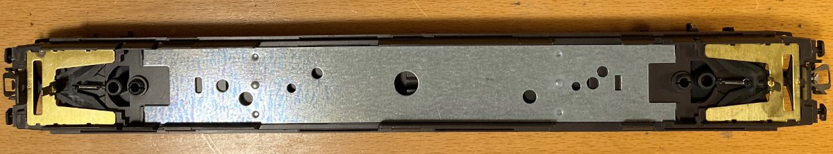

På 42815 vognene er det vist ret ligetil:
Som jeg ser det mangler jeg blot kontaktfjedre til kuliseføringen og selve den strømførende kobling. Og så også lige en slæbesko i den ene vogn, og tilslutning til hjulene i hver vogn. Det er til at finde i Märklins sortiment, om end jeg så nok kommer til hat få noget i overskud.

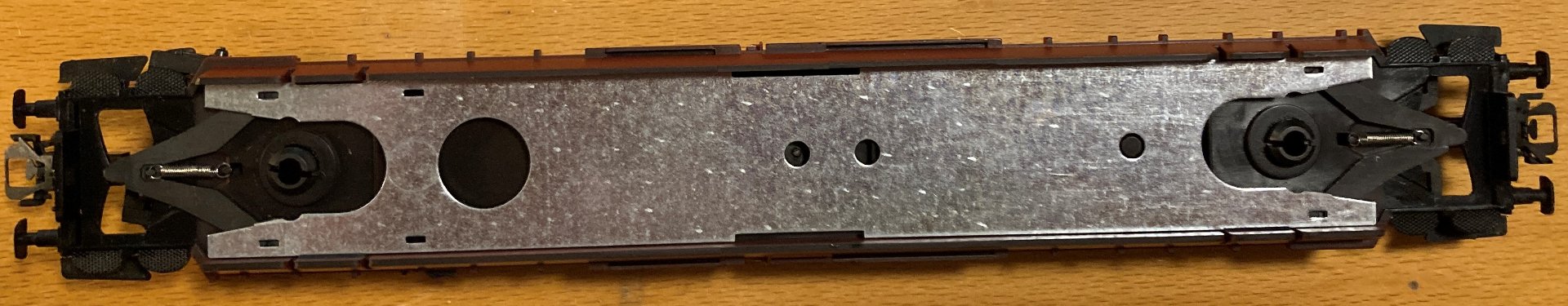

42768 sættet er lidt vanskeligere, idet vognene ikke ser ud til at være forberedt for strømførende koblinger:
Her skal der vist findes på noget.

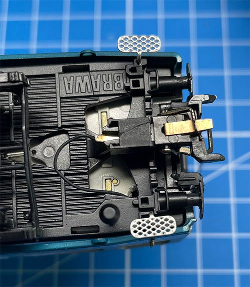

Jeg borer et lille hul, som regel ved vognens wc så trækker ledning den vej igennem så er den skjult.
Tjek at der er nok plads til bevægelse af kobling når kobling med ledning er sat på.
