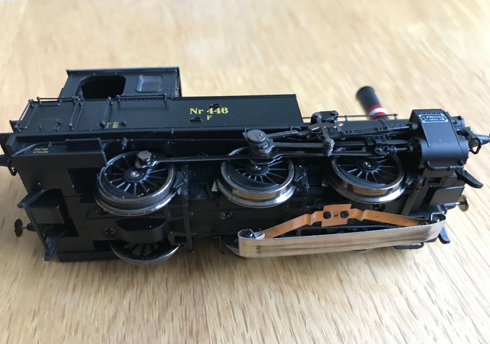

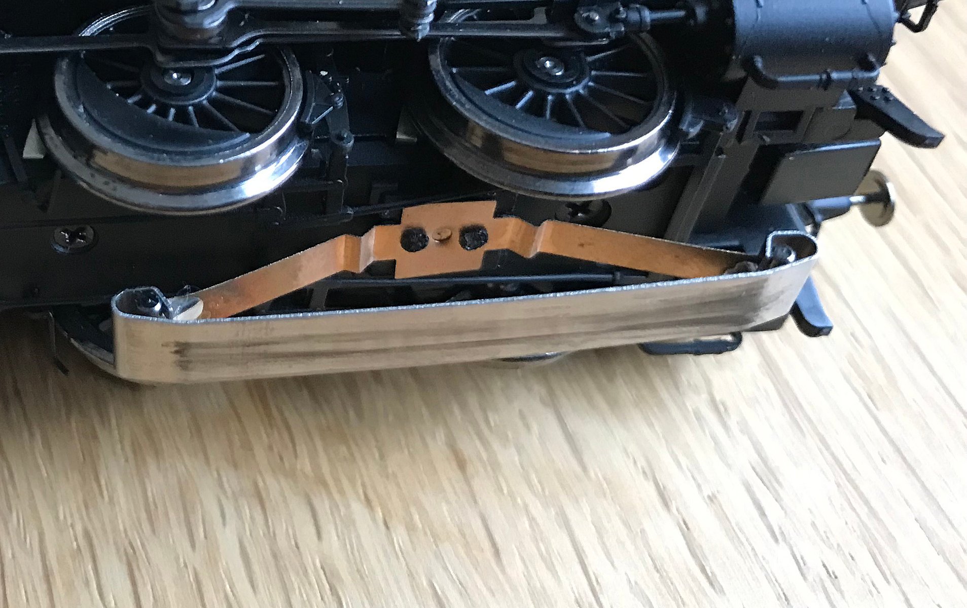

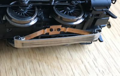

Tak for tilbuddet om at komme forbi Herning med min litra F, det vil jeg da gerne takke ja til når jeg har fået monteret lyddekoder i den i den nærmeste fremtid :-)
Måske kan du svare på mit spørgsmål som ligger under nybegynder spørgsmål:
Jeg skal til at sætte en ny Zimo lyddekoder i denne Litra F og skal have toppen af lok'et. Der sidder en skrue under slæbeskoen der skal skrues ud, så hvordan får jeg lige slæbeskoen af uden at ødelægge noget ... eller fjerner jeg bare glidestykket og bøjer kobberarmen forsigtigt op og skruer skruen ud ?
