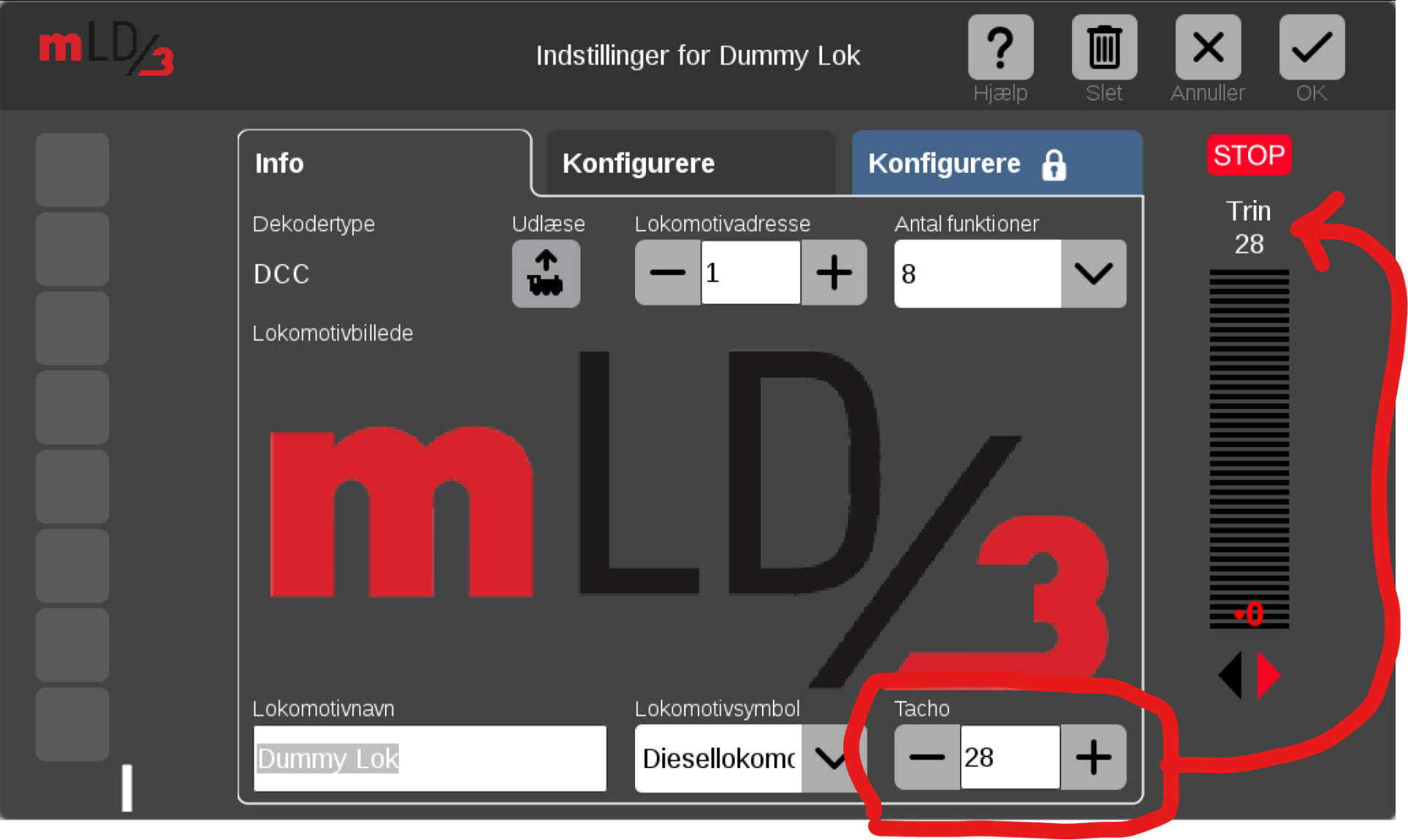

Køretrin
Hvis du indtaster værdien for dekoderens maksimale køretrin (14/28/126) vil fartindikatoren vise antal aktive køretrin i stedet for km/t.
Bemærk! CS3 benytter 126 køretrin til at indikere maksimale køretrin. DCC dekodermanualer angiver ofte dette som 128. Termen 128 er i princippet forkert, da den inkluderer de to første køretrin 0 og 1. Disse to repræsenterer stop og nødstop og er ikke en del af skalaen for køretrin. Trækker du de to første fra, får du 126.
I sidste ende: Det er det samme! 126 er blot mere korrekt end 128. I CS3 angiver du derfor 126 i stedet for 128. Angiver du 128 får du 128 km/t og ikke køretrin.

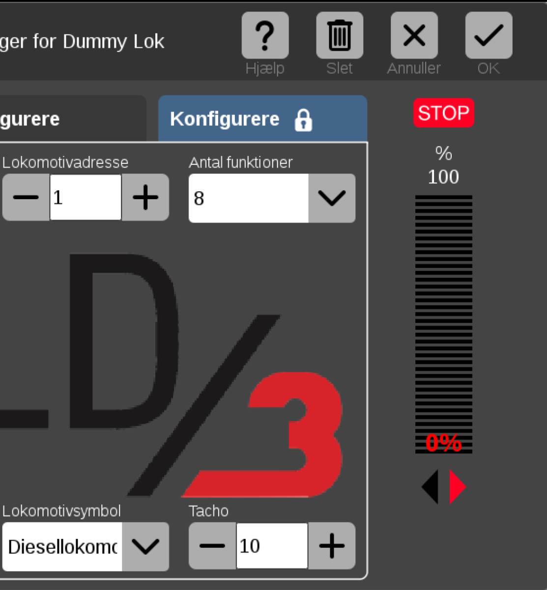

Procenter
Indtaster du i stedet værdien 10. Vises antal procenter fra 0 - 100%.

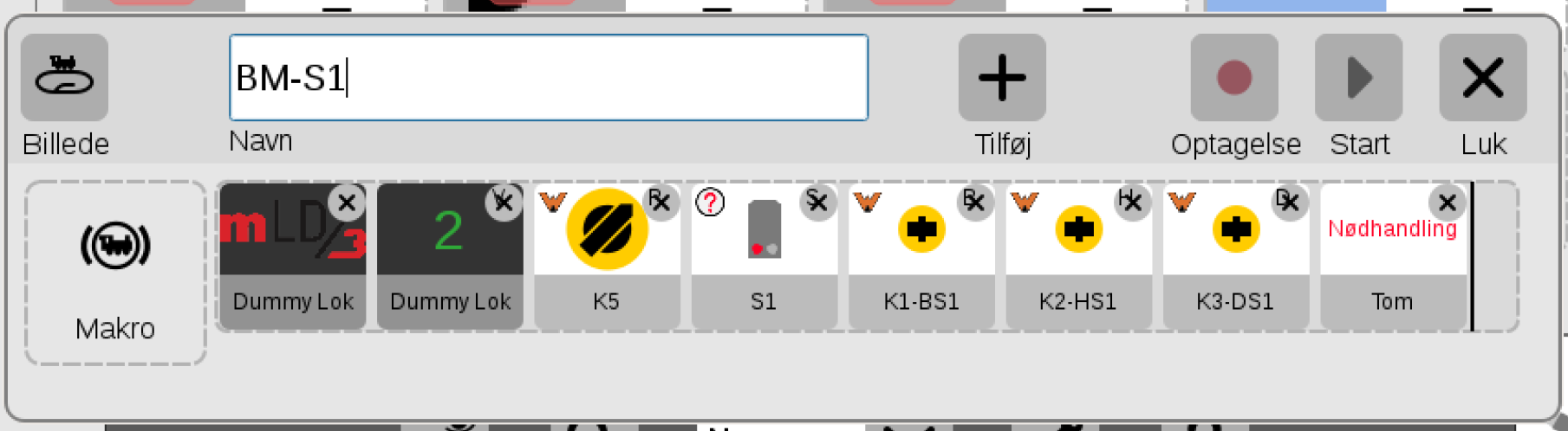

Disse ændringer kan være særdeles værdifulde når du inkluderer lokomotiver i hændelser. Hvis du f.eks. fartjusterer alle dine lokomotiver efter procenter, så er det nemmere at angive en ønsket hastighed for et givent lokomotiv. Især i hændelser der deles mellem flere lokomotiver, som f.eks. bremsehændelser, hvor lokomotivet sætter farten ned inden det standser.
Bemærk! For nuværende vises antal procenter ikke i hændelser. I stedet vises stadig "km/t", dog med indelingen 1 - 10. Så 1 er 10%, 2 er 20% osv. Det er ikke hensigtsmæssigt, men det fungerer når du ved hvordan tallene skal tolkes.
