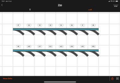

Jeg har en Z21start, som er låst op. Det hele er koblet op trådløst, og jeg styrer sporskiftene via iPad og Z21 app. Jeg har 2 stk. Z21 switch decodere 10836 og en z21 pro-LINK. Indtil videre har jeg tilsluttet den ene decodere til banestrømmen.
Det går fint med at programmere de 4 første sporskifte. Forsøger jeg at programmere det 5 sporskifte, hopper den tilbage og programmere sporskifte 1. Hvordan kan det være? Den har jo 8...? Hvordan løser jeg det?
Når jeg tilslutter den næste dekoder til banestrømmen, har jeg et ønske om at, den starter ved 9 og opefter. Hvordan gør jeg det?
Jeg har prøvet at læse brugsanvisningen efter bedste evne. Jeg havde håbet på, at jeg via pro-LINKET måske kunne programmere mig ud af problemet. Men der er et eller andet jeg ikke forstår. Er der nogen der kan hjælpe?

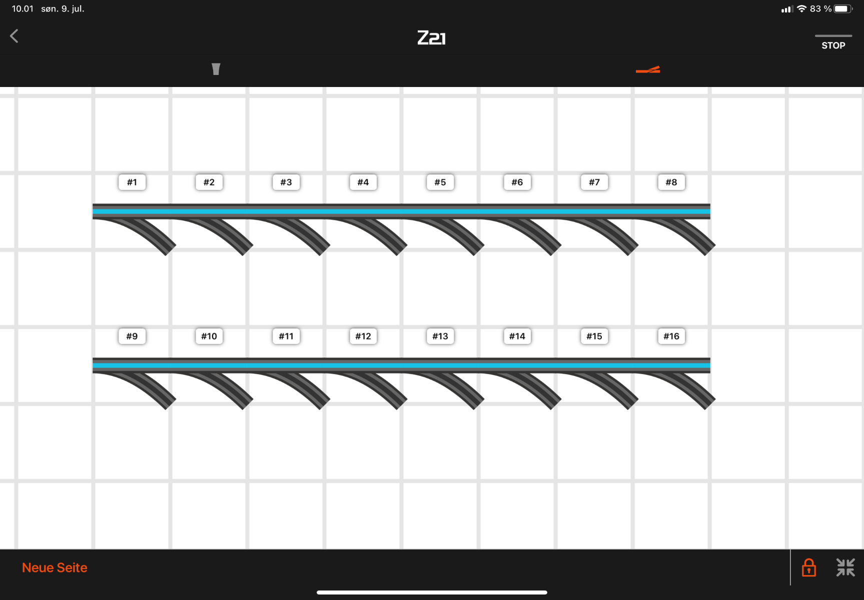

På Z21 app skal du være sikker på at du har et sporskifte med adresse 1 og et med adresse 9.
Første dekoder, tryk på programmeringstasten på dekoderen i 3 sekunder.
“Program” lampen blinker nu et enkelt blink med jævnt mellemrum.
På Z21 app stiller du nu sporskifte 1.
Nu har første dekoder adresserne 1 til 8.
Anden dekoder, tryk på programmeringstasten på dekoderen i 3 sekunder.
På Z21 app stiller du nu sporskifte 9.
Nu har anden dekoder adresserne 9 til 16.

I Z21 app’en vælger jeg et sporskifte som bliver født med nummer 3 - jeg omdøber det til 1 i app’en. Er det der jeg begår fejlen?
Min decoder accepterer kun 1-4 ikke 5-8
Da jeg vælger at programmere det 5 sporskifte, som er tilsluttet out 5 i dekoderen, aktivere den sporskifte 1…det er der min kæde hopper af…
Kan det altsammen have noget at gøre med, at jeg selv giver dem numre i app’en..?
Og hvis det har, hvordan løser jeg det?

Opret en plan som denne:
Nulstil sporskiftedekoder ved at holde programmeringsknappen nede i mere end 8 sekunder.
Programmer dekoderens adresse ved at holde knappen inde i 3 sekunder og stil det første sporskifte.
Nu burde alle sporskifte fra 1-8 være korrekt.
Er de det?

Ja det er de:) SUPER. Tusind tak Klaus. Du har været en kæmpe hjælp:)...Fedt.
