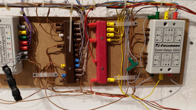

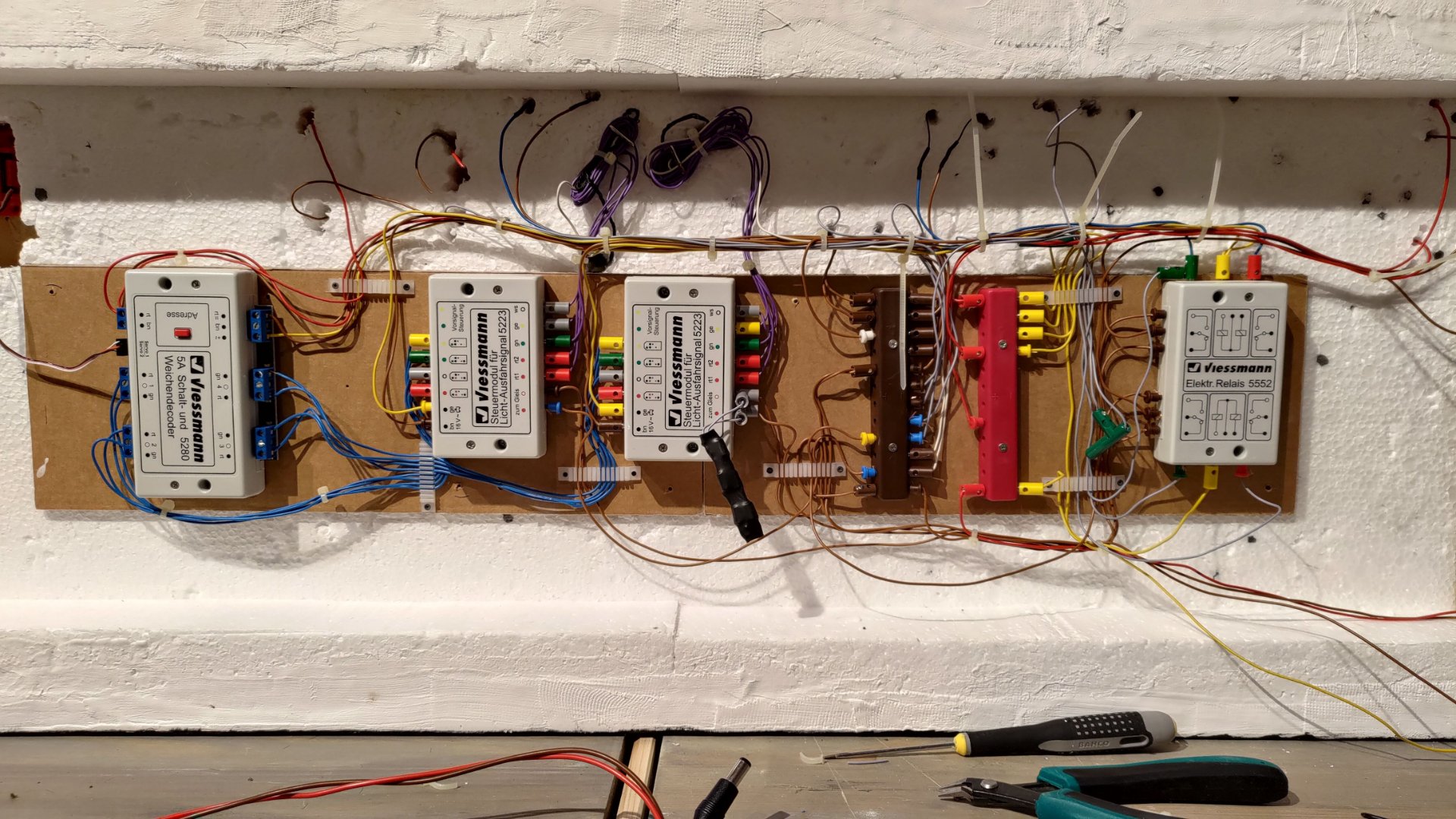

Mit setup består af en magnetartikeldekoder 5280, to signalmoduler til udkørselssignaler (5223) og et relæ (5552). Systemet her betjener både spor 1 og spor 2 på stationen. Du kigger altså på et setup til to signaler.
Farvekoderne på kablerne er følgende:
  • Rød = Banestrøm
  • Brun = Stelforbindelse (banestrøm)
  • Gul = Strøm til komponenter
  • Brun = Stelforbindelse (komponenter). Jeg ændrer denne til sort senere, for at undgå forvirring.
  • Lilla = Strøm til signaler
  • Hvid = Stelforbindelse signaler
  • Blå = Skiftekommandoer til signaler
  • Grå = Feedback fra anlæg / neutral

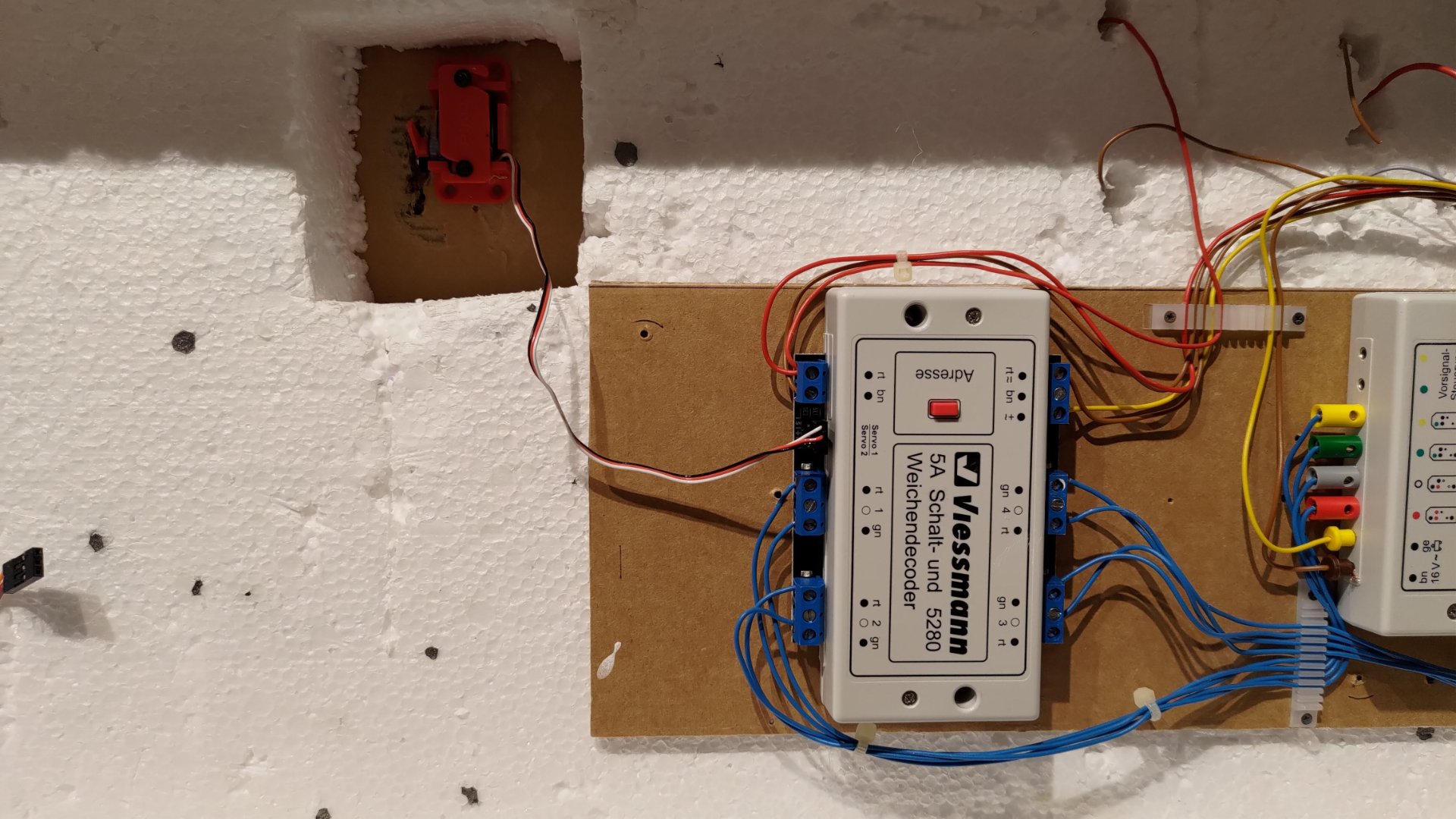

Magnetartikeldekoderens (5280) (længst til venstre) opgave er at styre signalmodulerne, samt servoen til sporskiftet ved indkørslen. Det er en fordel ved præcis den dekoder, at den har to outputs til servostyring. Dermed kan den håndtere opgaver, hvor jeg ellers skulle have en separat servodekoder.
Signalmodulerne er forbundet til hver to udgange på dekoderen (blå kabler). Udkørselssignaler har fire signalbilleder, så de kræver hver to adresser. Signalmodulets udgange er forbundet direkte til signalet (lilla kabler). Signalmodulets udgang til sporet er forbundet til relæet (5552) (længst til højre). Alt dette følger Viessmanns vejledninger.
Dernæst har jeg to distrubutions strips til strømmen. Viessmanns strips er delt op, så hver side er forsynet uafhængigt at hinanden. Den brune strip har derfor stelforbindelsen til banestrømmen på den ene side, og stelforbindelsen til komponenter og signaler på den anden side. Det samme er gældende for den røde strip med strømmen til komponenterne på siden med de gule stik. Du kan godt få en gul strip, men der er ingen grund til det.
Til sidst relæet som styrer strømmen til skinnerne.

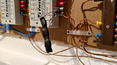

Det er ikke særlig pænt blot at afbryde strømmen i sporet. Toget standser, men det sker brat og der er ingen strøm, hvorved alt slukker, inkl. lyde, lys i vogne osv. Det har jeg løst med ABC bremsesystemet.
ABC systemet gør at toget standser pænt når dekoderen opdager en ændring i det digitale signal (kort fortalt). Den ændring indfører jeg med fem dioder i serie.
Det eneste jeg skal køre er at sætte bremsemodulet henover udgangen på signalmodulet så strømmen, når den er afbrudt af modulet, i stedet flyder gennem dioderne. Herved opnås ændringen i digitalsignalet og toget vil standse pænt foran signalet.
Her er mit bremsemodul sat over udgangen på signalmodulet. Jeg bruger små bananstik, så det er nemt lige at klipse modulet på. Derved opnås bremsefunktionen og logikken følger stadig den samme. Det er smart, da princippet med det strømløse stykke er supernemt at forstå og jeg "opgraderer" bare funktionen uden at ændre på princippet.

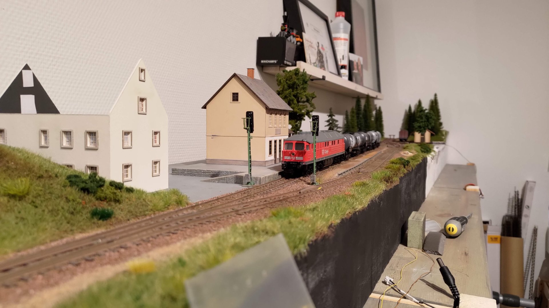

Der findes deciderede reedkontakter i handlen som er beregnet til modeltog. Disse er ofte meget klodsede og tager sig ikke så pænt ud. På mit anlæg har jeg forsøgt at kamouflere dem som en del af teknikken omkring signalet. Jeg er dog gået over til at bygge dem selv og har derved opnået en mere anonym kontakt.
På billedet kan du se en kontakt fra Viessmann, som er kamoufleret som en del af teknikken med en signalstyringsattrap fra Noch og lidt gule ledninger. Fem sveller bag det bagerste signal sidder min egen kontakt. Dette er et lille reedrør beskyttet af krympeflex og malet i samme farve som sporet. Jeg synes det er en acceptabel løsning.
