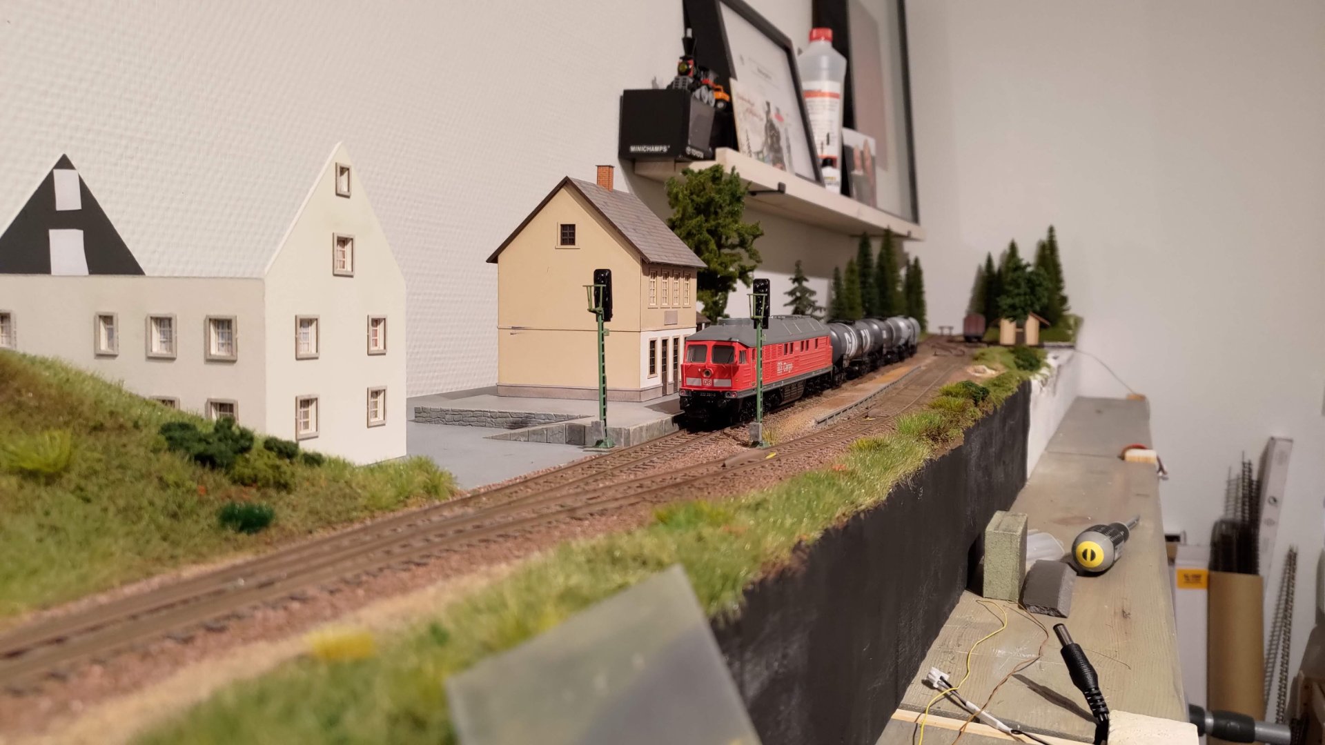

På mit anlæg er jeg i gang med at renovere den foreløbige endestation. I den forbindelse eksperimenterer jeg med autonom signalstyring.
Jeg kan godt lide ideen om at mine moduler er én enhed som blot skal have strøm. Derfor har jeg kigget på løsninger, hvor signallogikken kan ligge i modulet i stedet for i digitalcentralen.

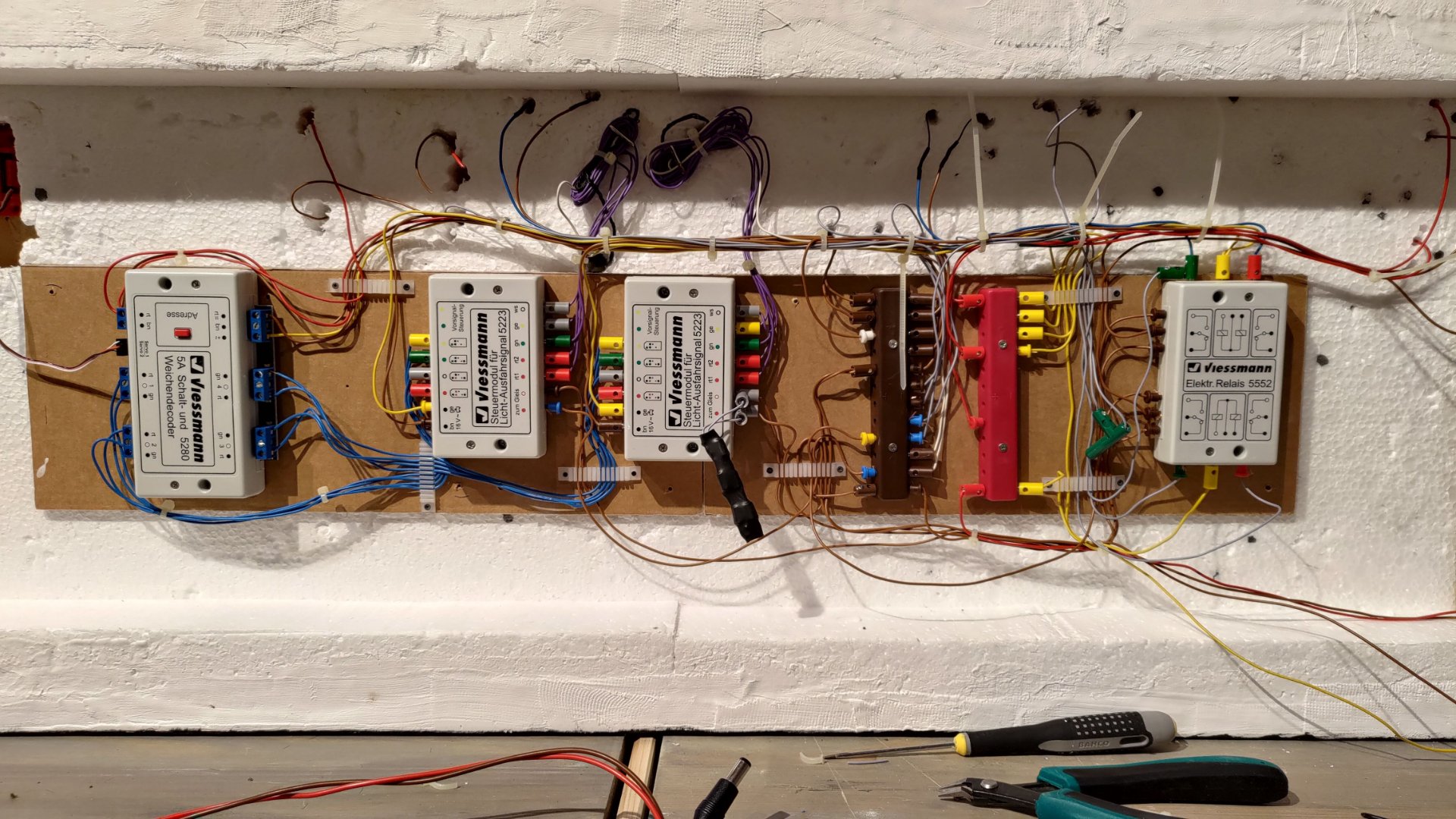

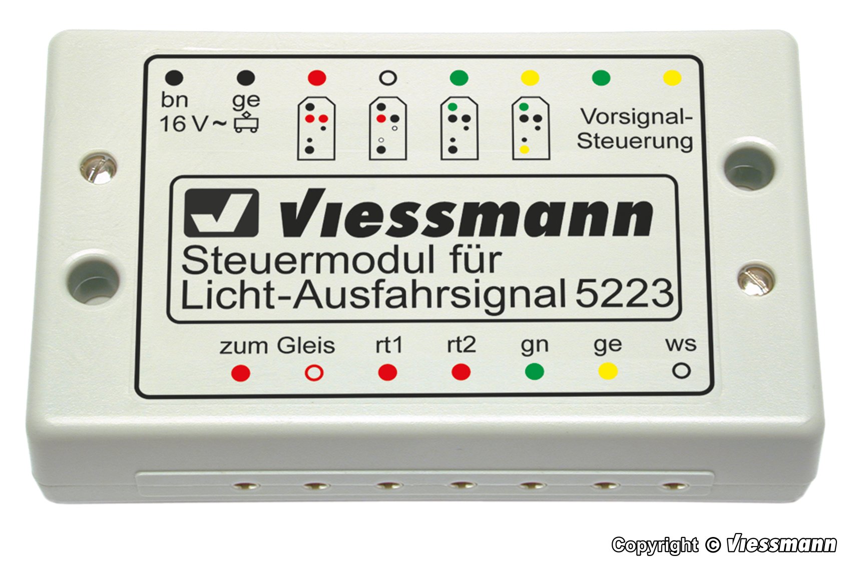

Mit setup består af en magnetartikeldekoder 5280, to signalmoduler til udkørselssignaler (5223) og et relæ (5552). Systemet her betjener både spor 1 og spor 2 på stationen. Du kigger altså på et setup til to signaler.
Farvekoderne på kablerne er følgende:
  • Rød = Banestrøm
  • Brun = Stelforbindelse (banestrøm)
  • Gul = Strøm til komponenter
  • Brun = Stelforbindelse (komponenter). Jeg ændrer denne til sort senere, for at undgå forvirring.
  • Lilla = Strøm til signaler
  • Hvid = Stelforbindelse signaler
  • Blå = Skiftekommandoer til signaler
  • Grå = Feedback fra anlæg / neutral

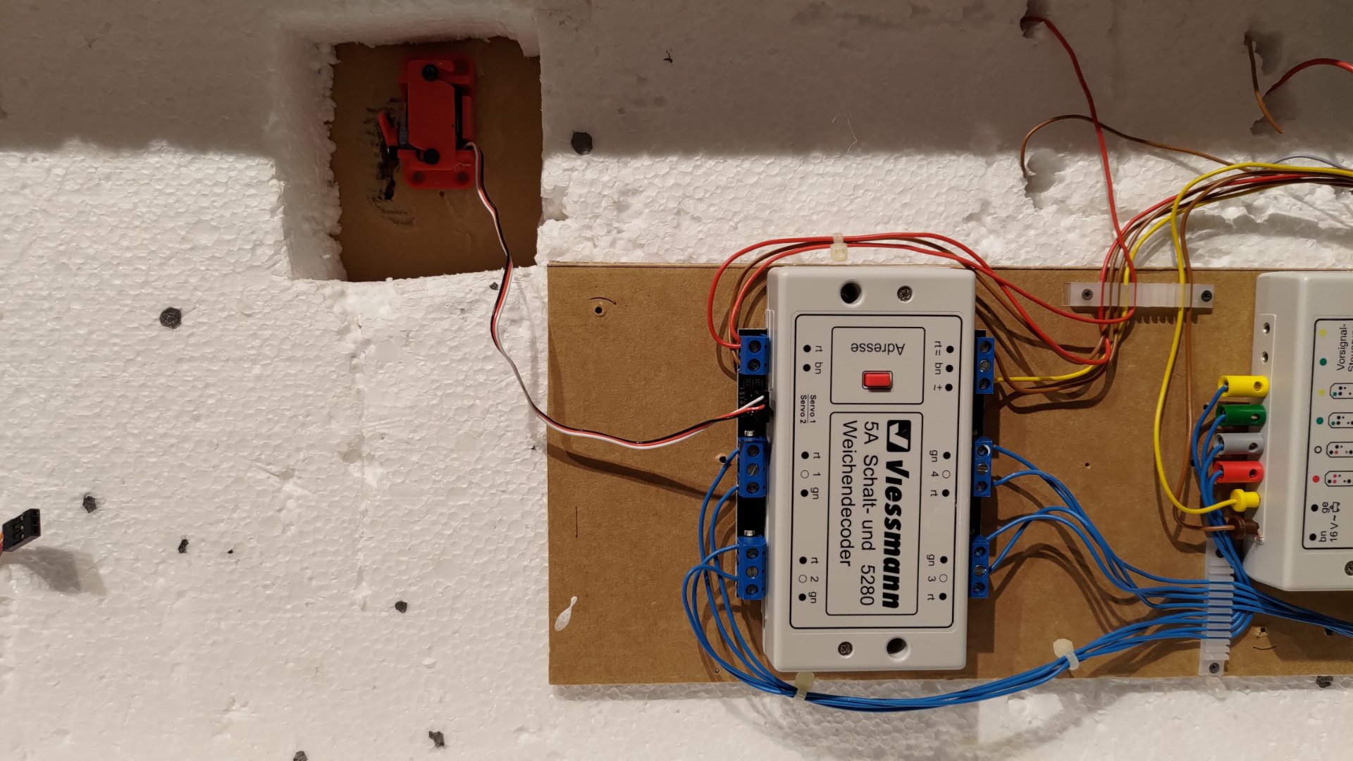

Magnetartikeldekoderens (5280) (længst til venstre) opgave er at styre signalmodulerne, samt servoen til sporskiftet ved indkørslen. Det er en fordel ved præcis den dekoder, at den har to outputs til servostyring. Dermed kan den håndtere opgaver, hvor jeg ellers skulle have en separat servodekoder.
Signalmodulerne er forbundet til hver to udgange på dekoderen (blå kabler). Udkørselssignaler har fire signalbilleder, så de kræver hver to adresser. Signalmodulets udgange er forbundet direkte til signalet (lilla kabler). Signalmodulets udgang til sporet er forbundet til relæet (5552) (længst til højre). Alt dette følger Viessmanns vejledninger.

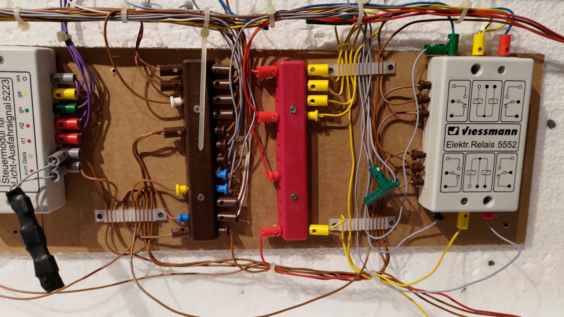

Dernæst har jeg to distrubutions strips til strømmen. Viessmanns strips er delt op, så hver side er forsynet uafhængigt at hinanden. Den brune strip har derfor stelforbindelsen til banestrømmen på den ene side, og stelforbindelsen til komponenter og signaler på den anden side. Det samme er gældende for den røde strip med strømmen til komponenterne på siden med de gule stik. Du kan godt få en gul strip, men der er ingen grund til det.
Til sidst relæet som styrer strømmen til skinnerne.

Det er min CS3 som styrer signalerne ved at sende kommandoer til dekoderen (5280). Signalet har fire aspekter (stop, kør, kør langsomt, rangerkørsel tilladt). Hvis signalet står på rødt, vil signalmodulet slukke for strømmen til sporet, hvorved toget vil standse.
For at kunne køre med styrevogn forrest, afbryder jeg strømmen i hele blokken. Derved standser lokomotivet hvorend det befinder sig i blokken, og styrevognen standser pænt foran signalet.
For at sikre den mulighed benytter jeg relæet (5552). Relæet sikrer at levere strøm til sporet uanset hvad signalet står til. Signalmodulets indbyggede relæ kan derved stå til rødt, men toget kan stadig køre frem til signalet.
For at sikre at toget standser har jeg indbygget en reedkontakt foran signalet, som toget aktiverer med en magnet. Når det sker vil relæet (5552) flippe strømmen over til signalmodulets output og HVIS signalmodulet står til rødt, vil strømmen blive afbrudt til sporet og toget vil standse. Når signalmodulet igen stilles til grønt, vil strømmen komme tilbage og toget vil fortsætte.
Bemærk! Styrevognen skal have en magnet ligesom lokomotivet. Det er altid den forreste vogn eller lokomotivet, der skal aktivere reedkontakten.
På den anden side af signalet sidder endnu en reedkontakt, som sikrer at relæet slår tilbage til sin normaltilstand. Så det næste tog kan starte processen forfra.

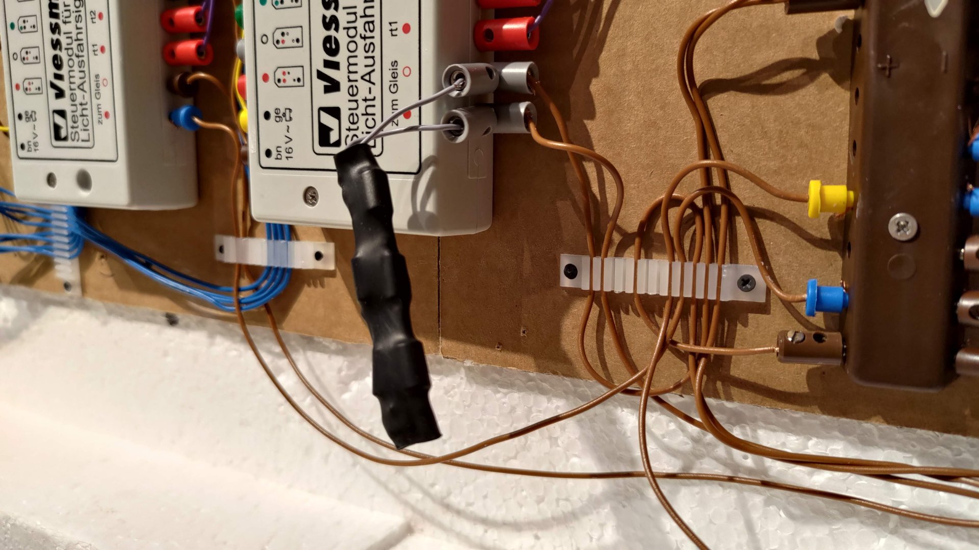

Bremsemodul
Det er ikke særlig pænt blot at afbryde strømmen i sporet. Toget standser, men det sker brat og der er ingen strøm, hvorved alt slukker, inkl. lyde, lys i vogne osv. Det har jeg løst med ABC bremsesystemet.
ABC systemet gør at toget standser pænt når dekoderen opdager en ændring i det digitale signal (kort fortalt). Den ændring indfører jeg med fem dioder i serie.
Det eneste jeg skal køre er at sætte bremsemodulet henover udgangen på signalmodulet så strømmen, når den er afbrudt af modulet, i stedet flyder gennem dioderne. Herved opnås ændringen i digitalsignalet og toget vil standse pænt foran signalet.
Her er mit bremsemodul sat over udgangen på signalmodulet. Jeg bruger små bananstik, så det er nemt lige at klipse modulet på. Derved opnås bremsefunktionen og logikken følger stadig den samme. Det er smart, da princippet med det strømløse stykke er supernemt at forstå og jeg "opgraderer" bare funktionen uden at ændre på princippet.

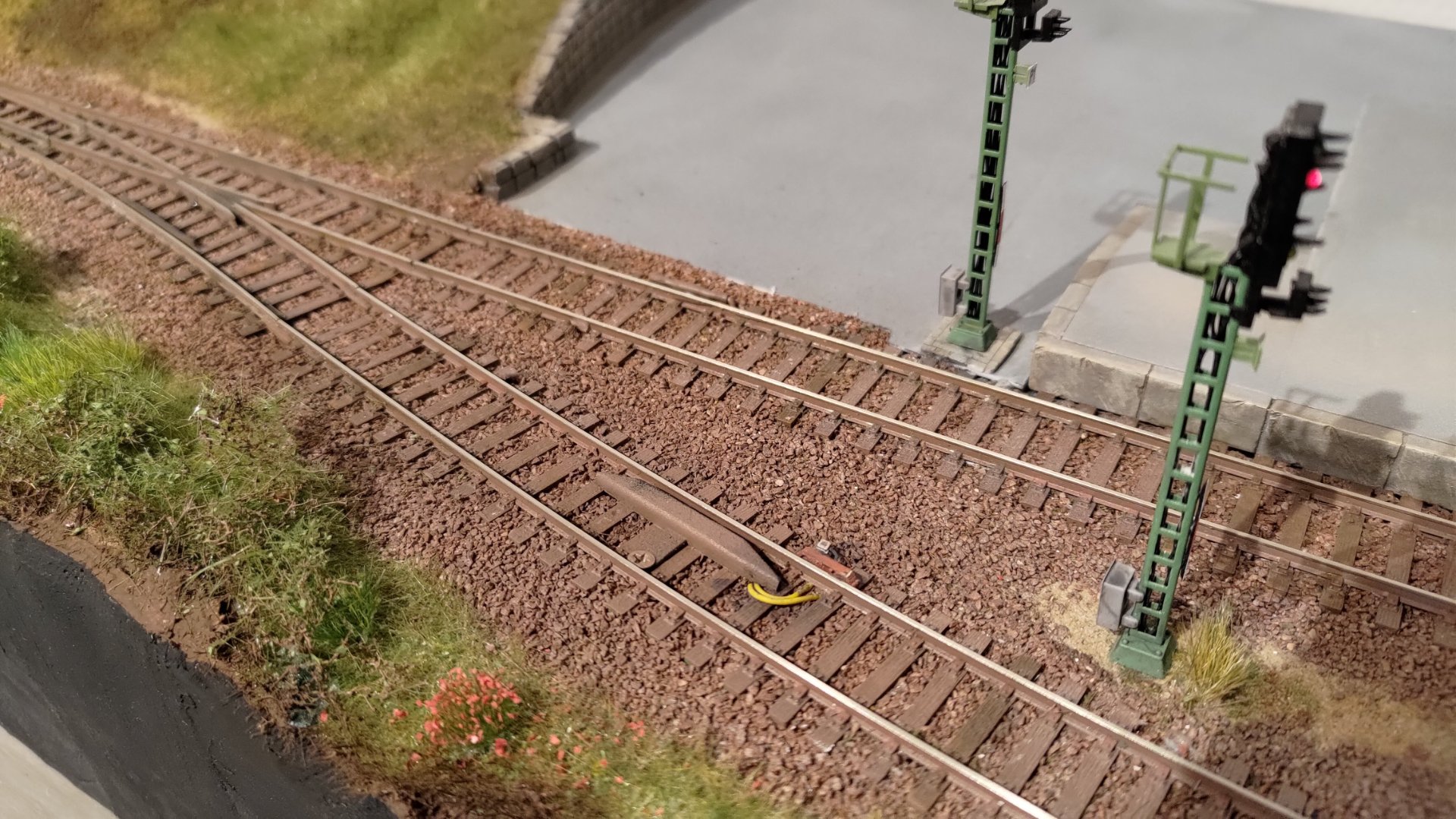

Der findes deciderede reedkontakter i handlen som er beregnet til modeltog. Disse er ofte meget klodsede og tager sig ikke så pænt ud. På mit anlæg har jeg forsøgt at kamouflere dem som en del af teknikken omkring signalet. Jeg er dog gået over til at bygge dem selv og har derved opnået en mere anonym kontakt.
På billedet kan du se en kontakt fra Viessmann, som er kamoufleret som en del af teknikken med en signalstyringsattrap fra Noch og lidt gule ledninger. Fem sveller bag det bagerste signal sidder min egen kontakt. Dette er et lille reedrør beskyttet af krympeflex og malet i samme farve som sporet. Jeg synes det er en acceptabel løsning.
