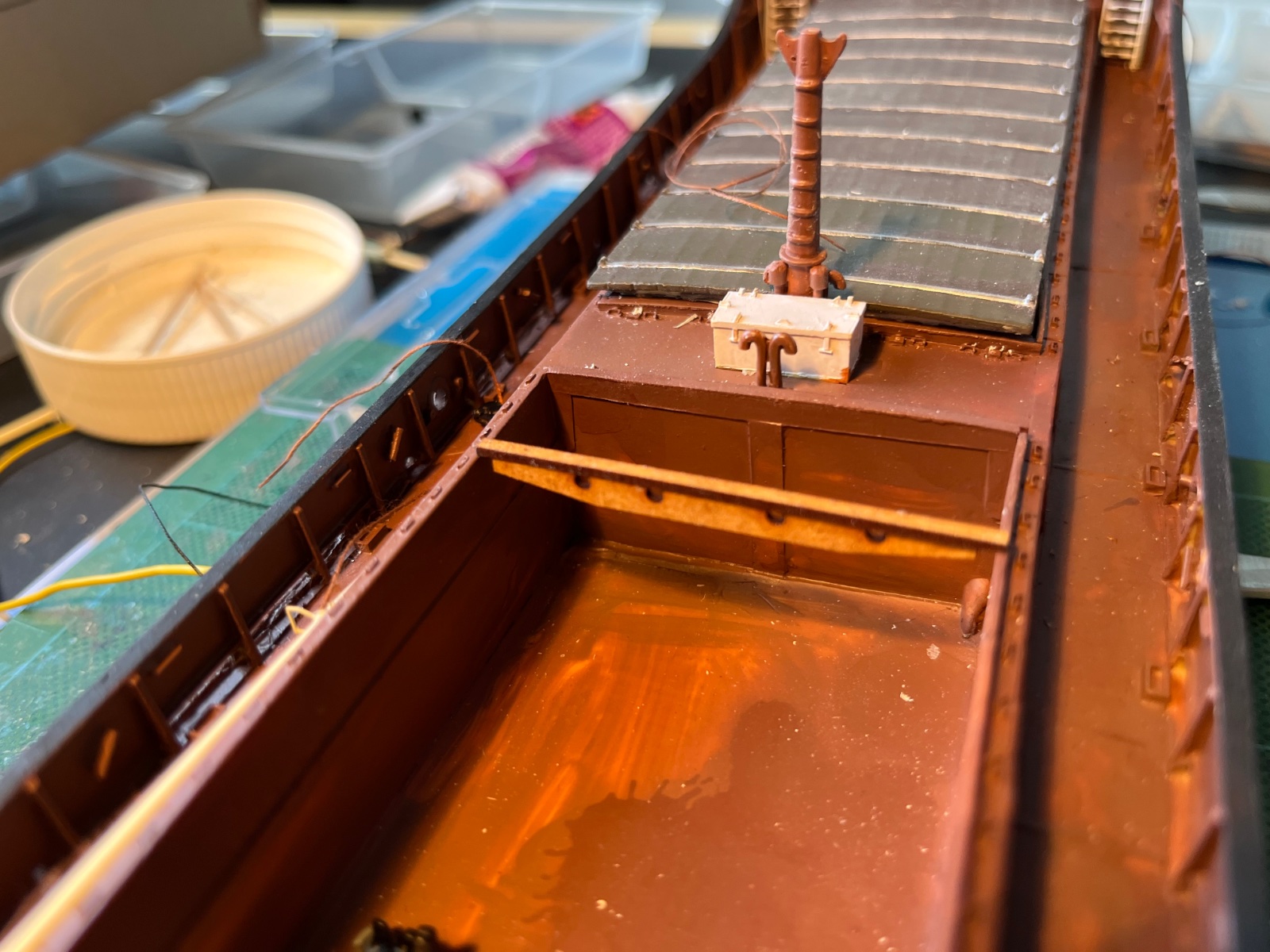

Så er der brændt i 1 mm MDF plade, og skærestokkene var lavet, men de blev for klumpet !
Materialet var for tykt ( = 9 cm godstykkelse ) og med afslutning med samme plade mod lugekarmen og undersiden burde heller ikke have forstærkning.
Så enten beskrevet eller i noget tyndere materiale, som ikke er mere end 0.5 mm tykt
I kan se billeder her:
Den vedhæftede fil IMG_4705.jpeg er ikke længere tilgængelig
Så hvis jeg fortsætter 1 mm, bliver det uden den underste + ingen fladjern mod lugekarmen.
Hullerne i skærestokken er til løfte dem i !
Som jeg husker det, var der i lugekarmen beslag, hvor skærestokkene blev fastholdt i, men der stoppede min hukommelse .....

Som I kan se af de sidste billeder, buer overdækningen på forreste luge, samt den er hævet ca. 3 mm over lugekarmen.
Lugekarmen på tværs følger skibets bugt, så vandet kan komme væk.
Det er en tilnærmelse som Artitec har gjort for kunne lave de aftagelige lugedæksler.
De næste skærestokke ( 6 stk / luge ) bliver lavet med et lille "udhæng", så de kan hænge på overkanten, hvilket er forkert, da skærestokke hængte i beslag, så der var en kant tilbage til at holde lugedækslerne på plads. Dog bliver en af dem lavet mere korrekt, så den kommer ned i lugekarmen, så der kan udlægges lugedæksler i en række ( de bliver 4,2 mm bredde og ca. 21 mm lange med graveret overflade og lavet af finer ).
Næste brænding af skærestokke bliver lavet samme bugt + et stykke til pålimning indvendig, så dækslerne kan lægges på, og jeg har fundet i gemmerne glat træfiner i 0,4 mm tykkelse !
