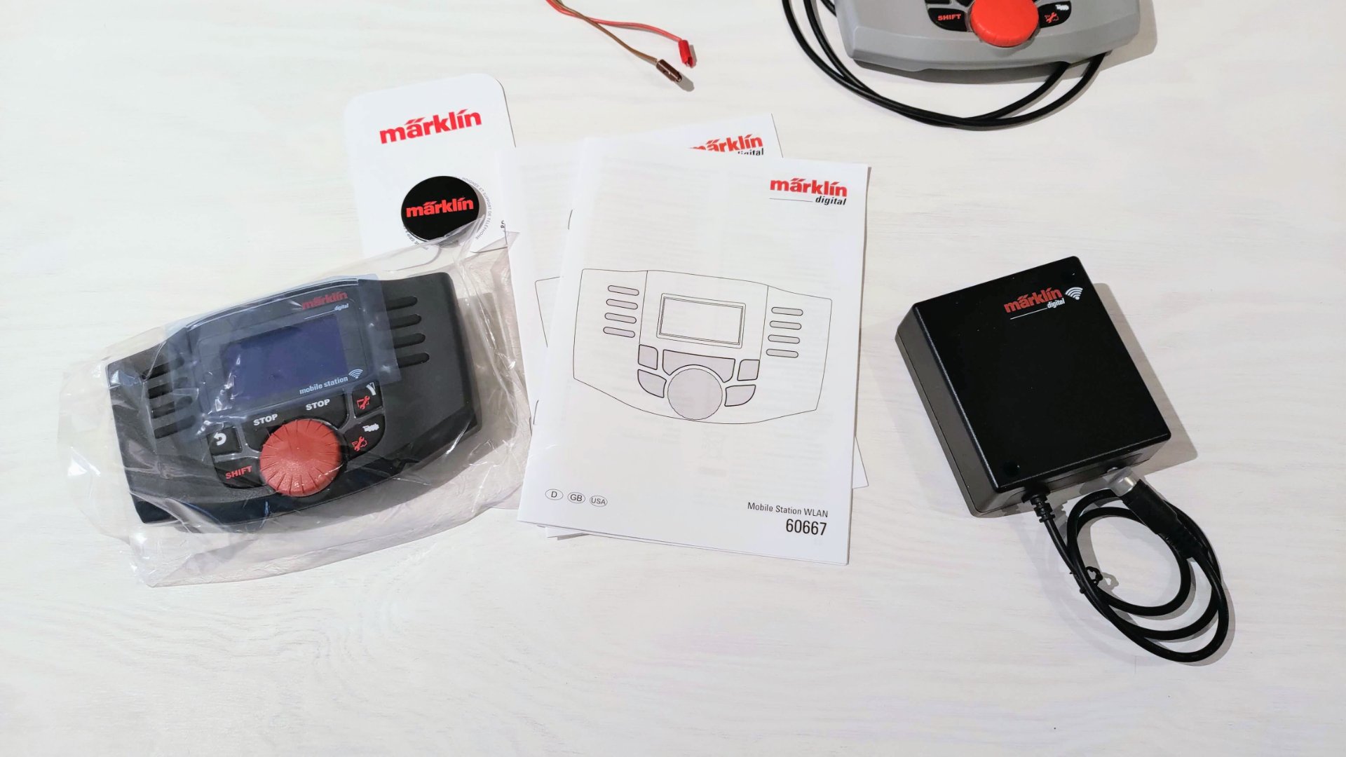

I kassen med Mobile Station WLAN får du:
- Mobile Station WLAN
- En brugervejledning (tysk og engelsk)
- En holder til at klistre bag på MS WLAN. Holderen gør det nemmere at gå med din Mobile Station WLAN i hånden. Det er valgfrit om du vil montere den.
OBS! Batterier medfølger IKKE. I miljøets navn skal du selv sørge for dine batterier. De kan med fordel være genopladelige. Du skal bruge 4 stk. AAA batterier.
I kassen med WLAN boksen får du:
- WLAN Boks

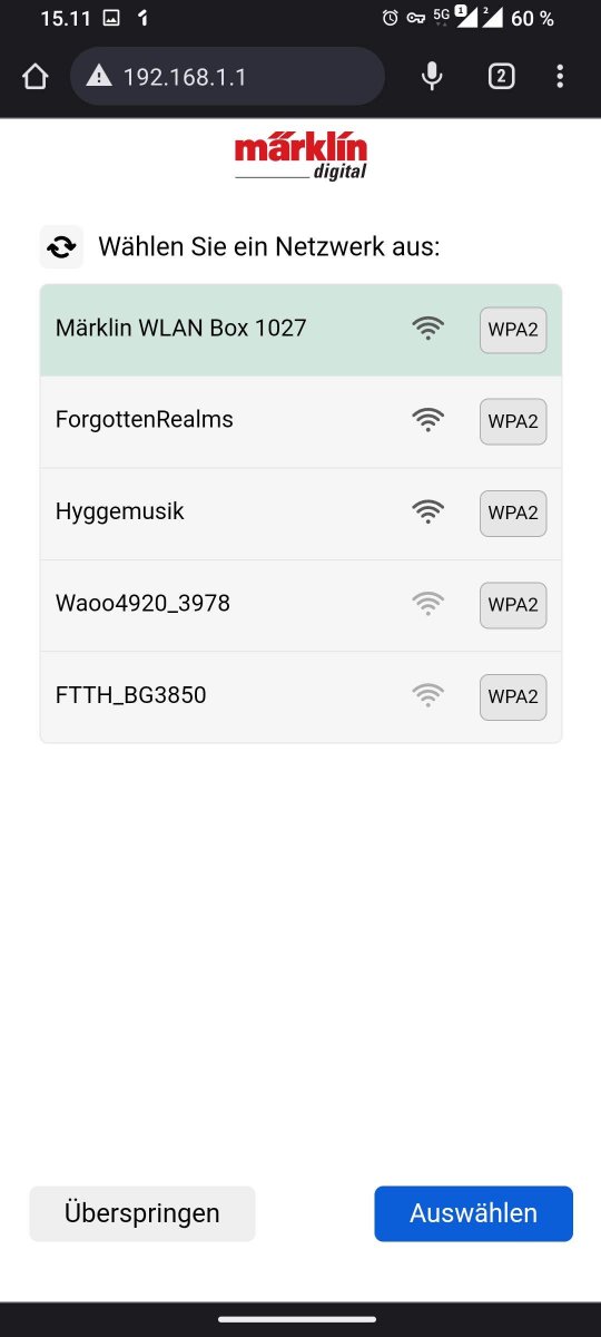

Vælg netværket med navn "Märklin WLAN Box ....". Vælg knappen "Auswählen".

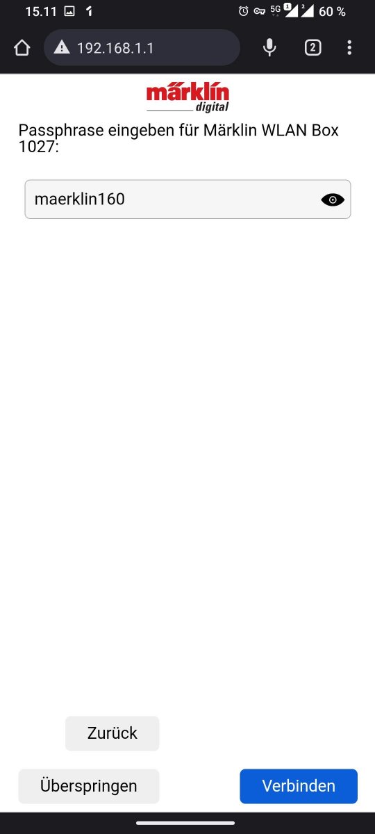

Indtast adgangskoden "maerklin160". Vælg knappen "Verbinden".
Hvis alt går godt bliver du mødt af en bekræftelse der fortæller at alt er forbundet. Hvis du har brugt guiden til at forbinde til dit Wi-Fi (og altså ikke WLAN boksen) skal du nu vælge din Central Station på skærmen på din MS WLAN.
