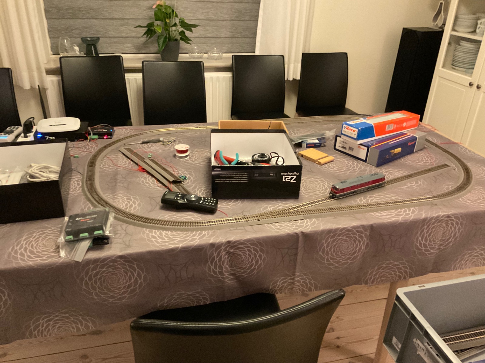

Da jeg lige nu er ved at færdigteste det jeg skal have med til hobbymesse i Kjellerup i weekenden, var det let lige at tænde for anlægget og teste.
Først anlægget (ja, der er roder, ja der kommer selvfølgelig en russerdiesel med til Kjellerup).
Som du kan se, holder lokomotivet på,sidesporet.

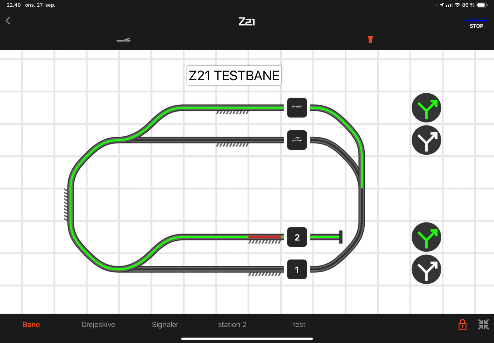

Og som du kan se ud fra app’en melder lokomotivet sporbesat, men det er ikke via railcom detektor delen, men strømføler delen. Var det railcom detektoren, ville der stå 142 ved den røde sporbesatmelder - hvilket der gjorde, da jeg satte lokomotivet i bevægelse :-)
Med 10808 kan man (via den sorte Z22 og CAN bus) justere hvor høj en strøm der udløser sporbesatmeldingen.
Med 10819 kan man konfigurere det ved hjælp af CV værdier.
