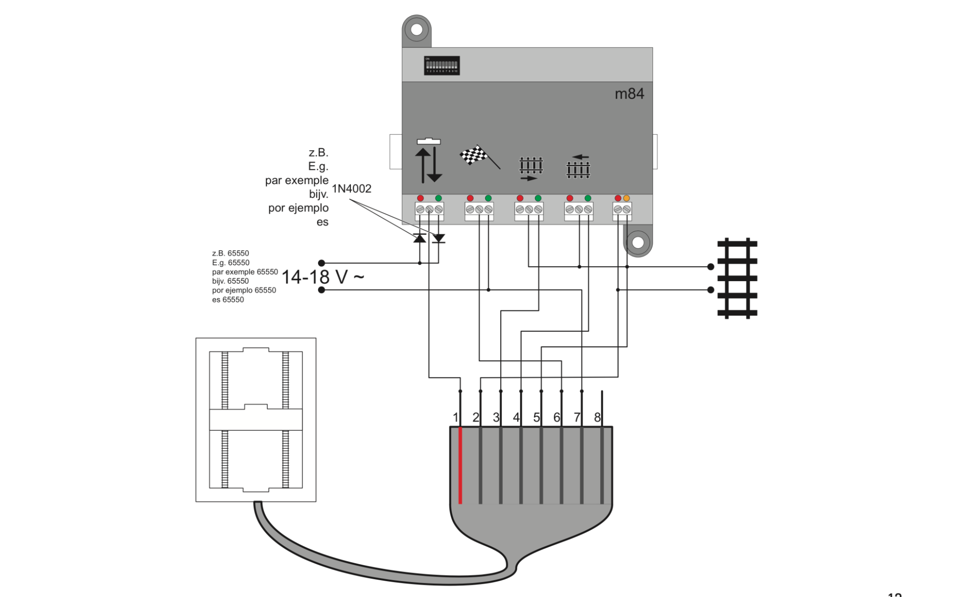

Har en Transfertable 66540 og her står at men skal bruge en m84
Har en switch pilot som kan køre k84 løser det opgaven
Det liger noget af det samme men ved ikke lige om det kan bruges
Alternativt har jeg Digikjes 4018
Er det et "skifte relay" det er det jeg syntes jeg ser

5.2.1.2. k84 mode
In the k84-mode the outputs 1 to 4 will be set to variable re- gardless of any pre-programed settings. The SwitchPilot behaves exactly like a Märklin® k84. Use this mode to operate LEDs or light bulbs and whenever you do not require any specific programming.
!!! All consumer loads are directly electrified by the SwitchPilot. You must not connect any external voltage
Sidste punkt tyder på at man ikke må sætte spænding på porten externt men i eksemplet er der DC in på port 1 og til track på 3og 4

Skal du bruge en switchpilot, skal du have en extension på. En M84 har relæer i udgangen, hvor en switchpilot har transistorudgange, men kan få relæer med extension (eller 4 løse relæer).
K83 og K84 modus ved hjælp af omskiftere virker kun, hvis man bruger Motorola protokol. Vil kan køre K84 modus under DCC, skal man ændre CV værdier.
- Indlæg: 5451
Re: Minitrix transfer table 66540
Forskellen på k84 og m84 er forskellige ting, men pointen er den samme: 4 porte, hvor du kan lukke strøm ud fra fire forskellige strømkilder. Portene er styret af relæer.
Forskellene er blandt andet:
- På K84 kan relæet overleve at du slukker strømmen. Det kan det ikke på m84, der er afhængig af at få relæets stilling fra centralen. Hvis du benytter en ekstern strømforsyning vil en m84 også kunne overleve at centralen afbryder strømmen.
- På m84 kan du i nyeste version (60842) splitte portene i 8 separate porte. Det er praktisk hvis du vil styre belysning osv.
- På m84 kan du tilslutte H0 Start-Up signalerne (blok-, ranger- og forsignal). Dette er ikke så relevant for N.
- En m84 kan agere autonom blokstyring ved hjælp af inputs bag på dekoderen. Du kan forbinde inputsne til kontaktskinner, trykkontakter o.lign. og derved opnå en automatisk blokstyring af dine tog. Det er den simple art ved at afbryde strøm i sporet. Anlægget behøver ikke være digitalt for at det virker, da m84'eren her ikke behøver at være i forbindelse med en central.
- Nyeste version af m84 kan programmeres og opsættes via mfx. Derved behøver du ikke bøvle med adresser.

Nu står det lysende klart, kan se at 4 x digikjes 4102 så også vil løse det.
Det må lægges i order.

Jeg har Minitrix 66540 men en Märklin CS 3+
Vil lade den styre med en Märklin M84
Skydebroen kan køre frem og tilbage men stopper ikke
Kan nogen hjælpe mig med dette (lille) problem

Skydebroen bør stoppe for hver spor, den sættes i gang, kører stopper ved næste spor, ny impuls impuls næste osv
Mener der er et eksempel i manual med m84, og det er der

Helt korrekt: den bør stoppe - men gør det ikke
Jeg har prøvet de 3 mulige tilslutniger manualet viser
Mad den analoge kontakt der følger med går det fint
