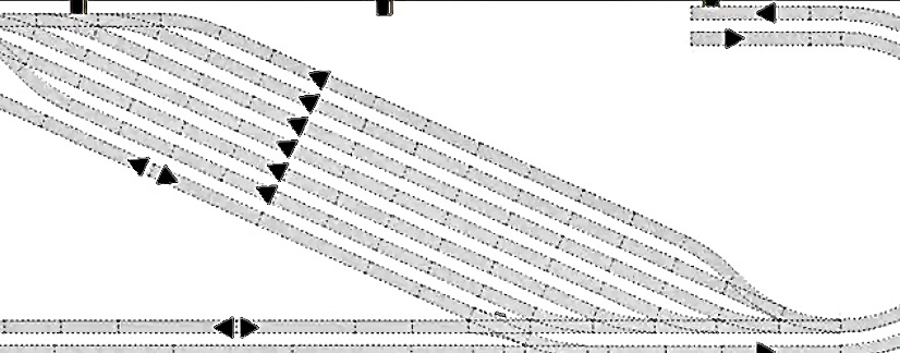

Hej.
Ved godt at det er blevet et godt gennemtærsket emne, men det er lige som om at jeg bare ikke kan komme videre med min bane og alt det sjove, før at jeg har fået min underliggende skyggebanegård til at virke. Jeg har læst en masse indlæg her samt læst tyske artikler / set Youtube videoer, udfordringen for mig er blot at alle er beskrevet med de moderne centralstationer.
Mit setup er Märklin 6021 styrenenhed, 6043 Memory + keyboard , S88, K83, K84, kontaktskinne med K-Skinner.. Og Nej, jeg kommer ikke stil at skifte til CS3, da jeg er ovenud lykkelig med det gamle system, hvor jeg har rigeligt med reserveenheder, hvis noget skulle lide en naturlig død på grund af alderdom.
Det skal siges, at jeg sagens kan finde ud af at få et sporskifte til at skifte, med Memory, S88/K83.
Det hele skal ende med at jeg får 2 x 8 ensrettede spor, hvor jeg jeg forventer at et tog stopper, og når et spor er besat, bliver et sporskifte skiftet til næste ledige spor. Det skal i øvrigt kunne håndtere styrevognstog, med slæbesko i hver togende.
Jeg håber at en venlig sjæl vil bøje i neon for mig, hvor jeg skal sætte kontaktskinne, isolere stykket start / slut, samt hvor strømtilførsel til det "isolerede stykke" skal være.

Du skal typisk opsætte en række togveje i din Memory 6043. Til hver Memory har du så tilknyttet op til 3 tilbagemeldingsmoduler (S88) som kan udløse en togvej når en kontakt bliver besat.
Hvert tilbagemeldingsmodul står for hver sin togvej på din Memory. Det fordeler sig således:
Modul 1: Port 1 - 8 betjener A1 til A8.
Modul 2: Port 1 - 8 betjener B1 til B8.
Modul 3: Port 1 - 8 betjener C1 til C8.
Hvis du ønsker lidt ekstra togsikring kan du udnytte at din Memory har en indbygget funktion til at nægte togveje, hvis det vil forårsage en mulig kollision. For at opnå dette, skal du tilslutte portene 9 - 16 på de respektive moduler.
Hvis f.eks. Modul 1 port 9 er besat, så vil din Memory nægte at stille togveje som inkluderer artikler i togvej A1. Når port 9 er ledig, så antages det at togvejen er frigivet.
Bemærk at funktionen med tilbagemeldingsmodulerne ikke fungerer, med mindre du aktiverer "Extern" knappen på din Memory. Extern-knappen er et skift mellem manuel styring og tilbagemeldingsbaseret styring.
En togvej i din Memory kan indeholde op til 20 artikler. Hvis du ønsker flere, kan du tilføje op til 19 artikler, og lade den 20. artikel være en ny togvej. Således kan du udvide togveje til at indeholde mere end 20 artikler.
Du kan på din skyggebanegård sætte en kontaktskinne i slutningen af sporet. Så langt fremme at et indkørende tog rammer skinnen, når hele toget er inde i sporet. Herefter slukker du for strømmen til sporet med din K84, og sætter udkørsel for toget ved siden af, ved at stille de korrekte sporskifter, og tænde for dens spor med din K84. Du opretter i din Memory en styring for hvert spor.
Du skal tænke: "Hvad skal der ske, når et tog ankommer til dette spor", herefter skal du programmere en Memory togvej til at gøre præcis dette. Når det er gjort, gentag for næste spor.
Forbind de respektive kontakter til de respektive togveje, og så burde du være stort set kørende.
Du kan måske godt drage fordel af nogle af artiklerne omkring styring af skyggebanegårde med CS2 og CS3. I al sin enkelhed er styringen præcis den samme, den er blot ikke grafisk på en 6043. CS2'eren er opbygget meget lig en 6043 og derfor kan man næsten overføre principperne 1:1. Det gælder især for ældre artikler for CS2, fra før den fik en stor funktionsopgradering.
Her er et link til en artikel, som beskriver nogenlunde princippet ovenfor (for CS2). Du kan overføre principperne til din Memory.
https://www.maerklin.de/fileadmin/media ... al-cs2.pdf
