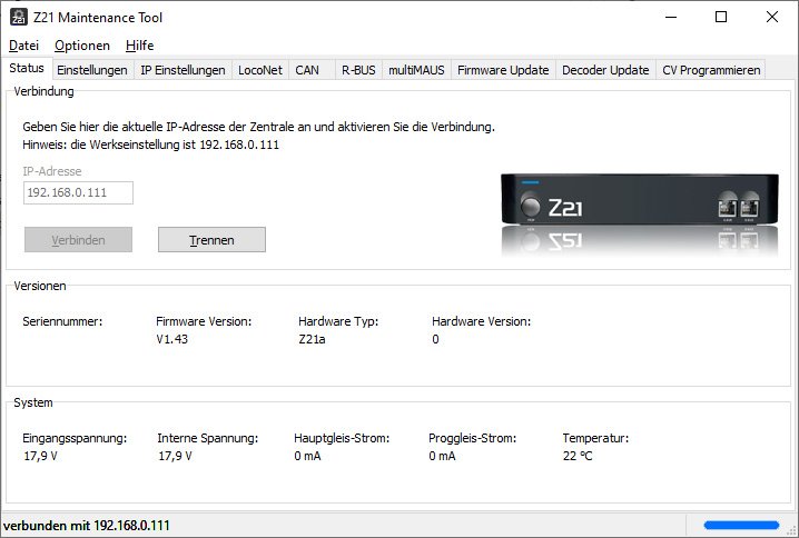

Jeg prøvede at få min Z21 til at connecte med min pc med uden held
Er der andre fabrikanter som laver styreendheder som virker med en PC ??
Hvad gjorde du?
Hvilket program forsøgte du med?
Har du styr på ip adresser?
Er det en z21start du har og er der låst op for netværk på den?
Har du maintenance tool installeret på din pc?
jeg prøvede at connecte Z21 med min pc via wifi og kabel men kunne ikke få det til at lykkes men må jo indrømme at
jeg ikke har rodet med det før
jeg har installeret Digitrain pro på min PC
Ja det er en Z21 start med router til men var ikke klar over der skulle låses op og den slags så nej troede jo nok
lidt blåøjet at det bare var at connecte det sammen

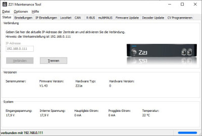

Først downloader du maintenance tool til din PC fra z21.eu hjemmesiden
Så sætter du den medfølgende router til Z21 med et kabel og din PC med et kabel.
Kig efter hvilken ip adresse din computer har fået. Det vil typsike være 192.168.0.100.
Start maintenance tool og forbind til din z21start, du skulle gerne få en side der ser nogenlunde sådan her ud:
Så tager vi den derefter..
