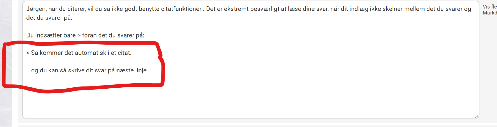

Jørgen, når du citerer, vil du så ikke godt benytte citatfunktionen. Det er ekstremt besværligt at læse dine svar, når dit indlæg ikke skelner mellem det du svarer og det du svarer på.
Du indsætter bare > foran det du svarer på:
Så kommer det automatisk i et citat.
...og du kan så skrive dit svar på næste linje.

Du gør bare sådan her. Følgende skaber eksemplet ovenfor. Du kan jo starte med at rette i dit indlæg fra tidligere, i stedet for at skrive det hele igen. Den funktion har vi også.
