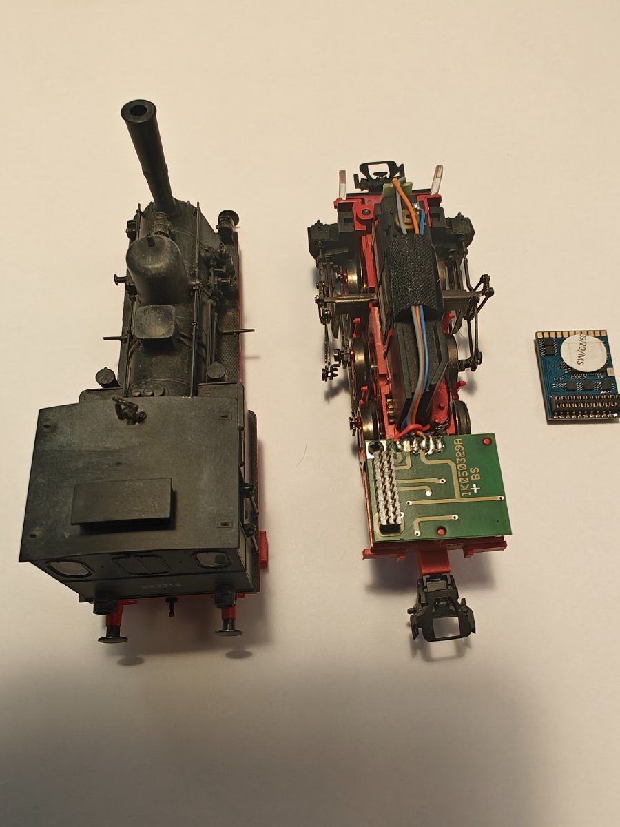

Hej Baneforum!

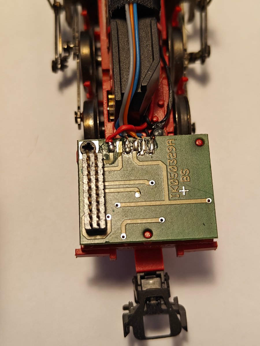

Jeg har brug for at monterer en Loksound 5 Nano/tom dekoder i ovennævnte model. Har haft en erfaren modeltogs mand til at se på om det kunne lade sig gøre. Problemet var at han ikke kunne identificerer en lille grå box som sidder under printplade. Forkert lodning kunne resultere i at motoren brændt sammen.
Er der nogen her i forummet som evt. kan afgøre om den har nogen betydning, og om jeg bare kan lodde dekoderen på.
Mvh. Torstein
(vedlægger foto)

Det er svært at se, hvad det er.
Tag dekoderen ud og tag et skarpt billede i høj opløsning af begge sider af printet, så finder vi nok ud af det.
I bund og grund ville jeg ikke være så bekymret for motoren. Det ligner en helt almindelig DC motor.
Der er større chance for at ødelægge dekoderen :-)
Hvilket varenummer har din 89.7 ?

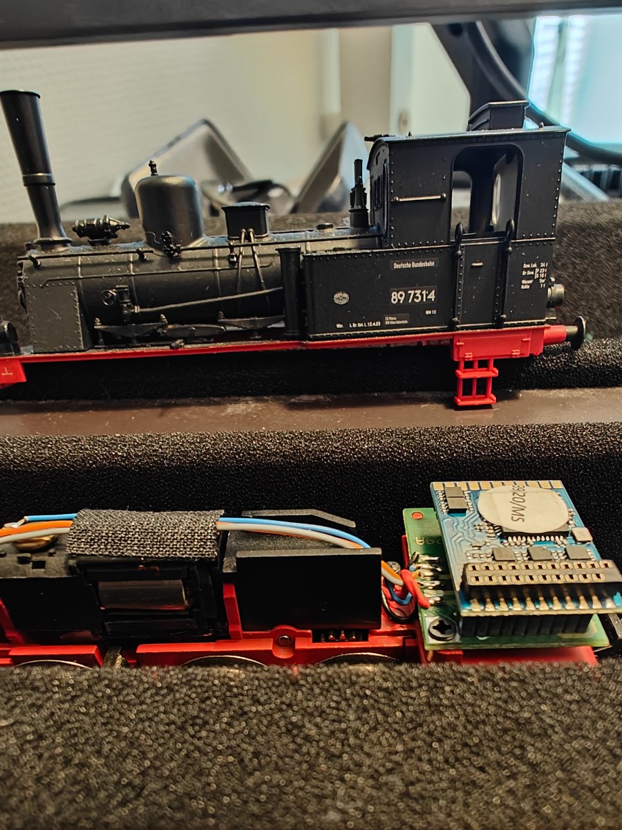

Tak for hurtig svar! Hermed lidt ekstra billeder. Samt Märklin nummer.

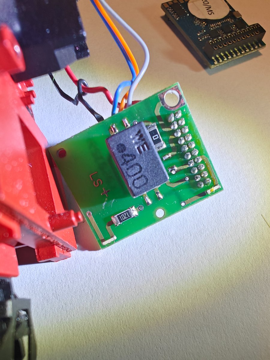

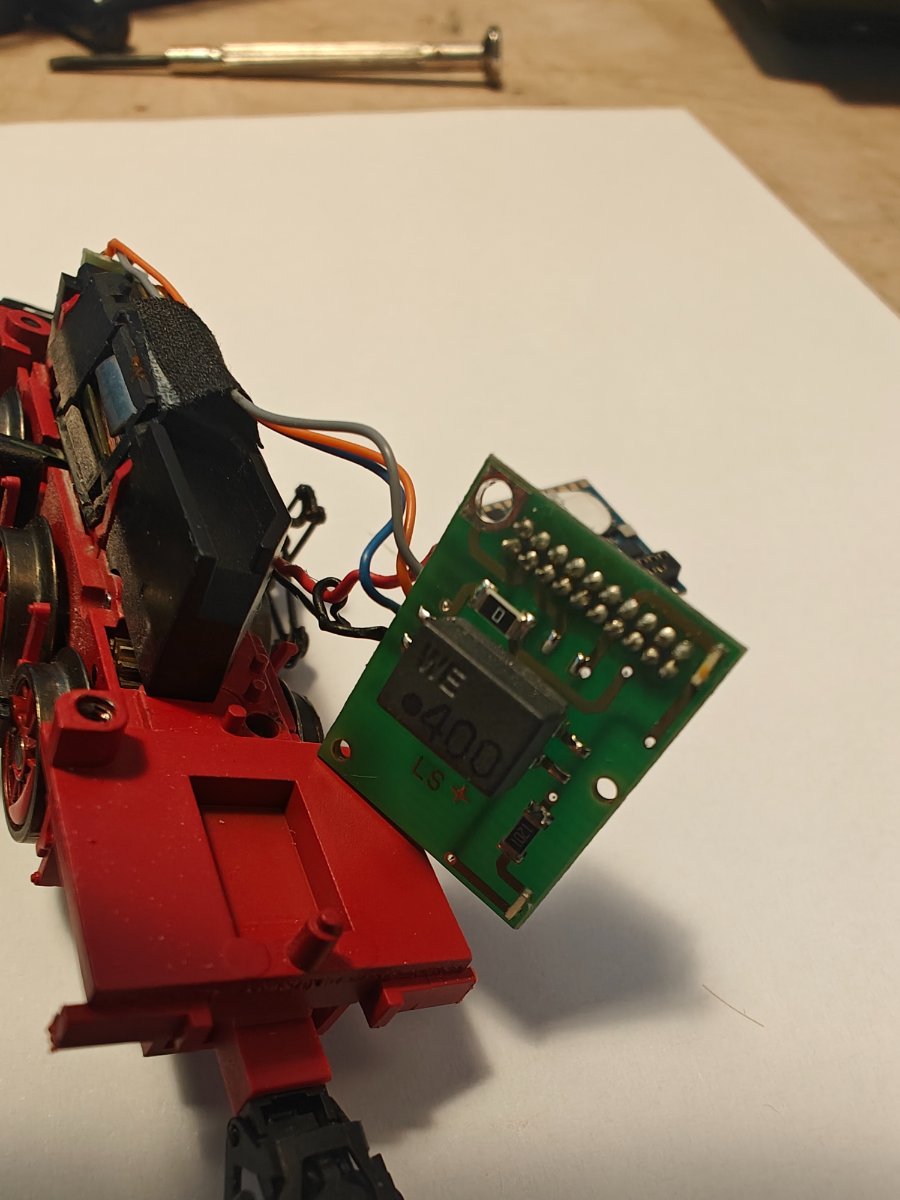

Indlæg: 4862
Re: Märklin BR89
Okay, sådan en grå fætter har jeg ikke set brugt før.
Når jeg kigger på printet og ser, hvor de enkelte printbaner går hen, kan jeg ikke få det til at være andet end en dobbelt spole og dermed støjfilteret mellem dekoder og motor.
Alle andre pins og komponenter har jeg styr på .-)
For øvrigt, så er det ikke en traditionel 21MTC connector der er på printet - der mangler en pin.....
Jeg ville nok lave et lille print med 21MTC connector og lodde ledningerne fra LokSound V5 micro på der. Så kan du altid bringe lokomotivet tilbage til oprindelig konfiguration, hvis du skal sælge det igen.

pejft
Indlæg: 189
Tilmeldt: 01 feb 2016, 17:58
Re: Märklin BR89
Indlæg af pejft »
MTC21 er Märklins implementering med blindstik hul på dekoderen, så den ikke kan vendes forkert.
Det betyder også, at printet forventer en dekoder med fire forstærkede AUX på printet, hvor en ESU 21MTC dekoder har to AUX.
Du skal nok pille Märklins print af og lodde direkte til. Märklins print kan gemmes (efter foto), hvis du vil føre tilbage ved salg.
Peter Topp Engelsted Jonasen
Indlæg: 4862
Re: Märklin BR89
pejft skrev: 03 sep 2024, 20:15
Det kan den så godt her……
Lige på 89.7, er det ligegyldigt hvor mange forstærkede Aux dekoderen har. Den har kun hvidt lys i begge ender.
