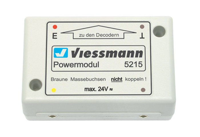

Hvad er den nemmeste løsning når mine Wiessmann perronlys flimrer, er det at få et
Wiessman powermodul sat på? Eller er der en anden måde?
Mvh Torben

Hvad er din strømforsyning ?
Indlæg: 4862
Re: Perronlys flimrer
Når du nu bruger en transformator der sender 50 Hz vekselspænding ud, så flimrer lyset.
Du har brug for en jævnspænding.
Det kan Viessmann modulet lave for dig.
Men det kan en simpel diodebro og en kondensator også, hvis du vil gøre det selv.

Det er ikke det store den koster fra Wiessmann og med mine evner med at lave den selv tror jeg det er et godt køb😀
Der burde også være nok boost i Viessmanns power modul til at forsyne hele lysnettet på anlægget.

Ja, kan se den dækker 100 led lys det er trods alt en del 😊
