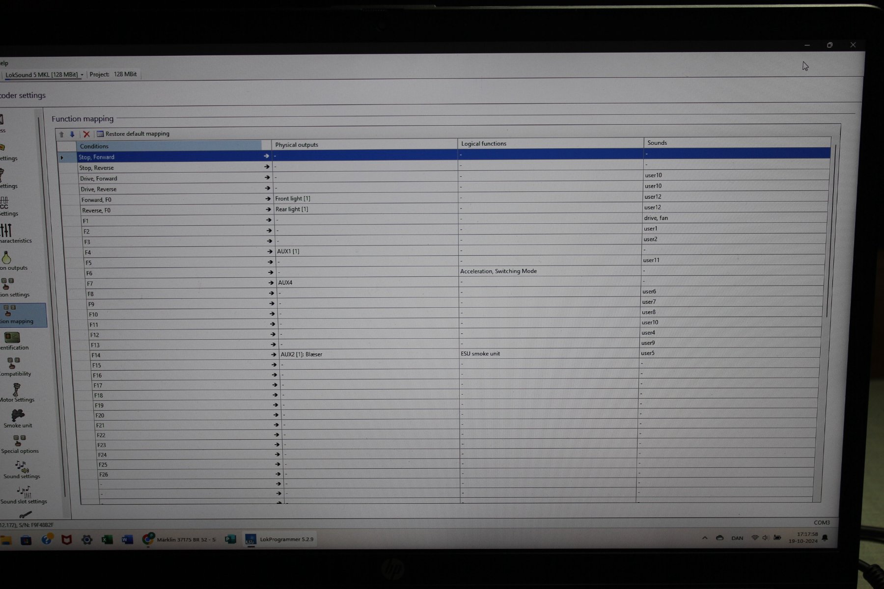

Skal jeg så have en dekoder uden MKL og hvordan sætter jeg så mapping, når nu jeg gerne vil have blæseren tændt på F14, for der er lyden for blæser. I Esus´s fil er der kun Esu smoke unit, men de virker måske ens.

Præcist hvilken lydfil har du brugt?

Hej Klaus
Nu kører det med MKL dekoderen.
Endnu en gang tak.

Det er denne fil jeg har brugt.
BR 52 Kondenstender LokSound V4.0 European Soundfiles
