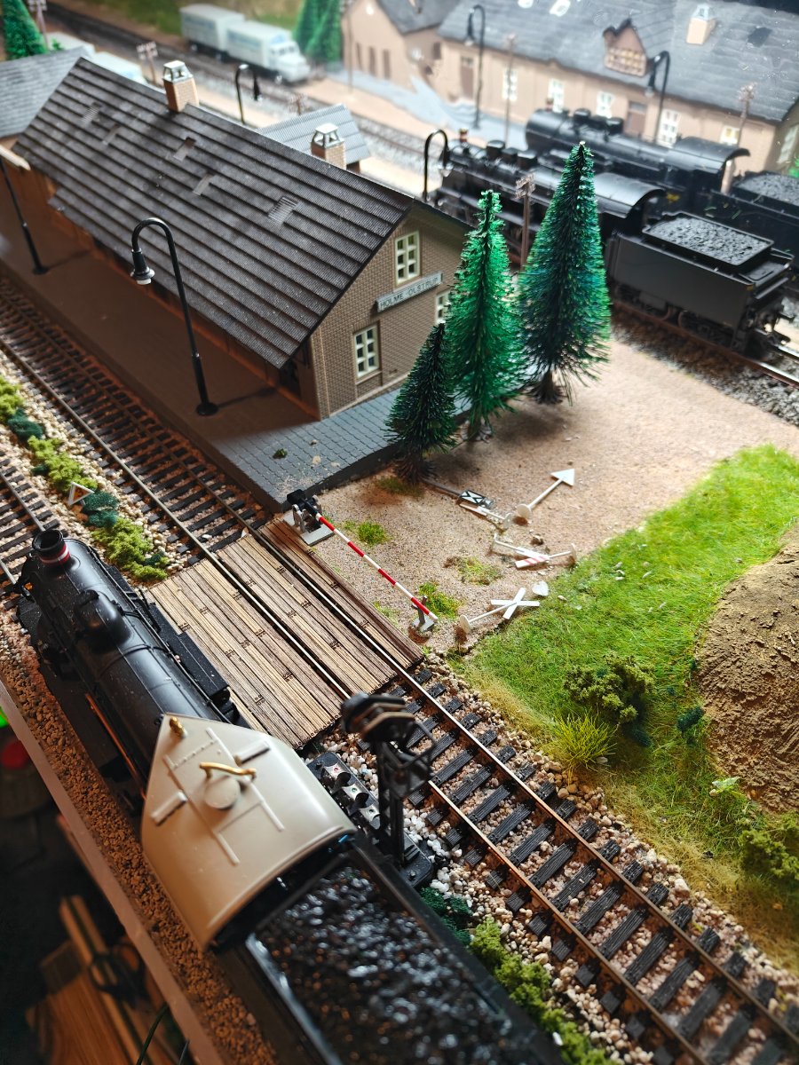

Har lavet et lille diorama med både AC og DC.
Jeg kan ikke få forbindelse til min AC skinne med Märklin lokomotivet selv om det er koblet til programeringsstikket på Z21.
På DC sporene fungerer det udmærket igennem Z21. De er forbundet til hoved-sporsstikket.
Ps. Det er Roco Z21, og ikke Z21 XL.
Hvordan løser jeg prolemet??
Mvh. Torstein

Virker det hvis du forbinder AC-delen til hovedsporstikket i stedet for DC-delen?
Generelt set: Der er ingen problem i at forbinde det hele samlet. Det er jo "bare" et strømoptag der afgør om loket for strøm eller ej, så du kan jo bare have en strømbus ud af hovedudgangen på din Z21 og forbinde til skinnerne efter behov.

Uden at have forstand på Z21... kan det være noget så enkelt som en dårlig forbindelse? Hvis Märklin skinner har ligget ubrugt i lang tid, kan der komme noget i retning af en isolerende hinde på midterkontakterne. Selve skinnerne er lette at rense, f.eks. med sprit, punktkontakterne kan være sværere at rense.
Eller kan det være noget med mfx/dcc konfigurationen på lokomotivet? (DC adressen?).

Der er strøm nok i skinnerne måske det kan være noget mfx dekoderen Z21.

Søren kommer nok med det korrekte svar. Han har tidligere skrevet at Z21 sagtens kan bruges til 3-skinne.
I Märklins manualer står altid at dekoderen søger efter den anvendte protokol i prioriteret rækkefølge med mfx først, derefter dcc og så mm. Lokomotivet burde reagere på dcc adressen 3, som standard.
Det kan selvfølgelig være at dcc er slået fra i dekoderen (i CV adresse 50), men det er vel næppe tilfældet?

Prøvede lige en DSB F maskine med en Zimo/sound uden prolemer!
Mvh. Torstein

Lyder godt. Men har du andre Märklin lokomotiver, hvor det ikke virker med Z21?

Hvilket Märklin lokomotiv er der tale om?
