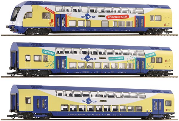

Hvordan finder jeg ud af hvilken dekoder der er i?
Kan ikke se det nogen steder, eller så overser jeg et eller andet.
det må jo være en Doehler & Haass når det er Roco
