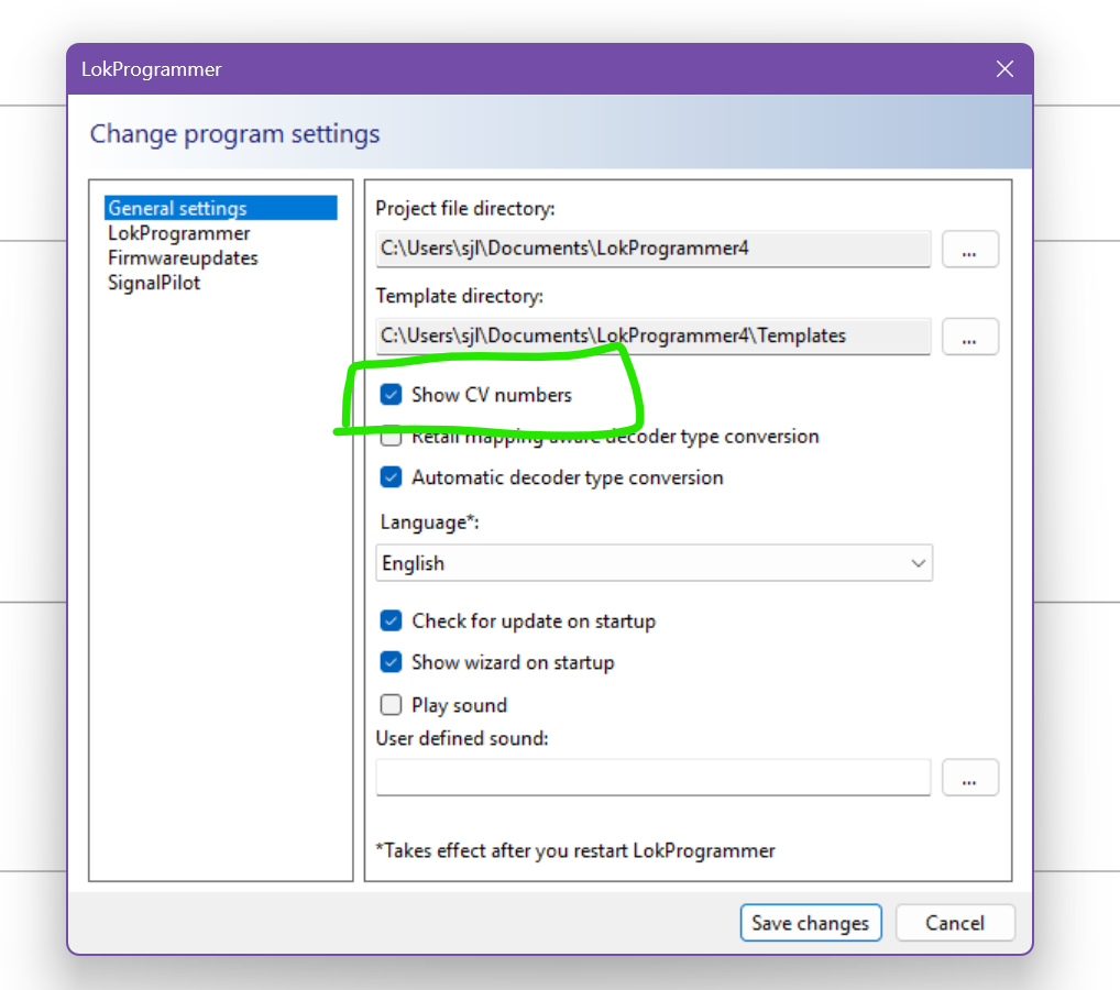

jeg bruger normalt min Lokprogrammer når jeg slår "Analog DC" fra i mine ESU dekodere, og i Lokprogrammer er der ikke reference til CV'er og det er faktisk en skam.
Men der er CV50 du skal rette.
Default står CV50 til 3, som tillader både Analog AC og Analog DC.
Du skal ændre CV50 til 1.
Mvh Per
Indlæg: 4860
Re: Märklin CS 3 / 3+ - Mindre Software-opdatering
PerR skrev: 21 mar 2025, 10:54
Hmmmmm, måske du skal kigge lidt i indstillingerne i LokProgrammer ;-)
Du skal slå det til.
