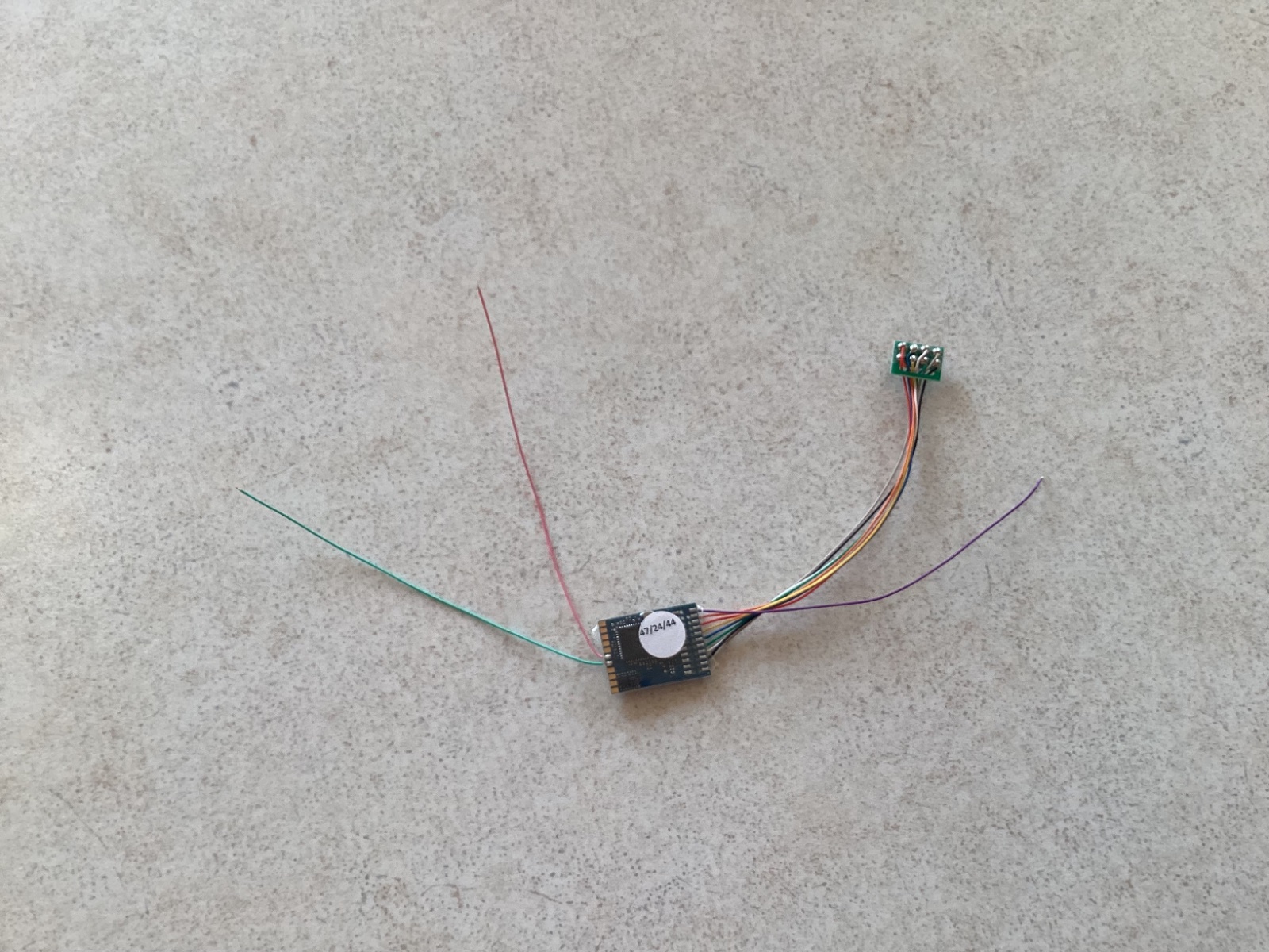

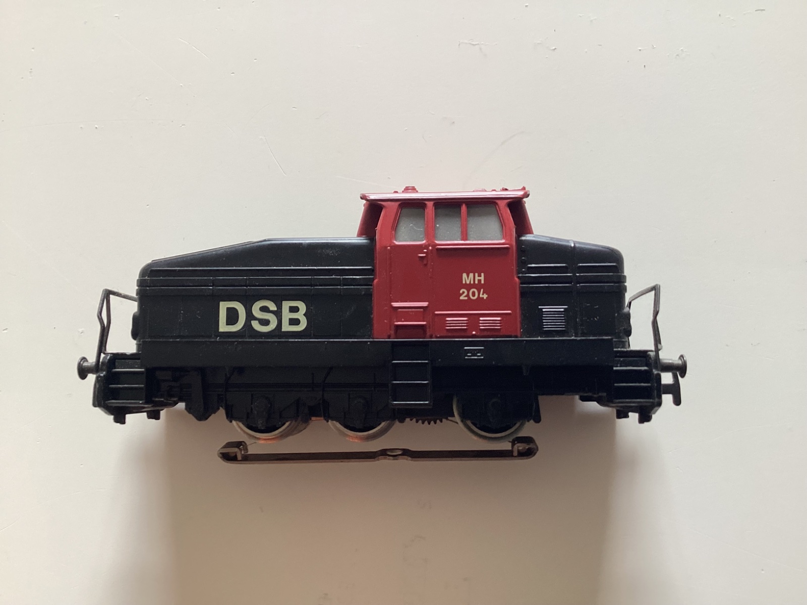

Jeg har brug for lidt hjælp til at montere 59610 decoder på et gammel lokomotiv jeg har fået som skal køre digitalt drift jeg har vedhæfte et par billede af lokomotiv og decoder det jeg er i tvivl om er hvor den grønne og den turkis fave skal monteres

De ekstra ledninger skal du ikke bruge til noget, med mindre at du vil "gå amok" i lysfunktioner.

Dekoderen er en LokPilot til DC-motor. Lokomotivet skal have motoren ombygget, før du kan anvende dekoderen.
Du kan anvende ESU katalog nummer 51961, Hamo Magnet med det originale anker (3-polet rotor) og skjold eller Märklin 60943, hvis du ønsker 5-polet anker.
