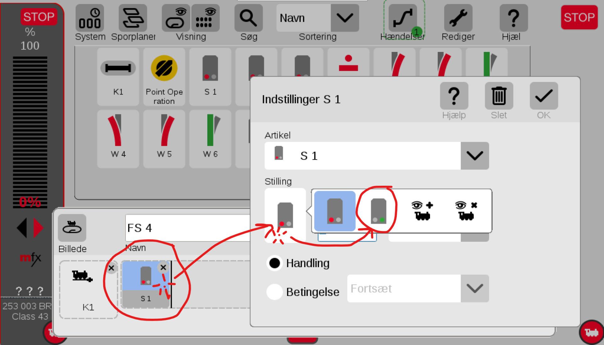

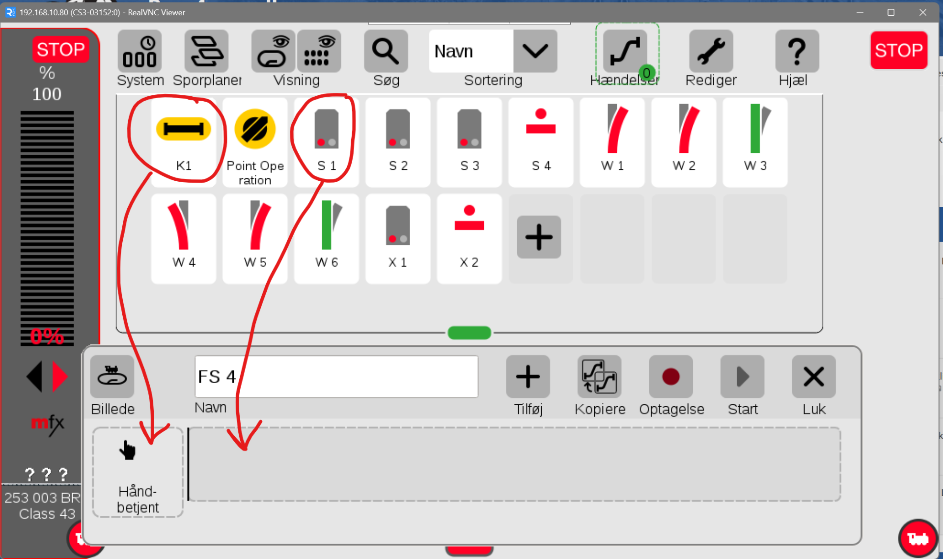

For at bygge det samme på din CS3, skal du oprette en hændelse.
En hændelse har en udløser, i dette tilfælde din S88 kontakt, som jeg antager at du allerede har sat op. Hvis ikke, og skal du have hjælp til det så giv lyd.
Når du har oprettet din hændelse, trækker du S88 kontakten ind i udløserfeltet, og signalet ind i opgavelisten. Du skal se opgavelisten som artikler, der automatisk bliver aktiveret når kontakten bliver udløst. Du skal se det sådan at "alt hvad du kan trykke på i CS3, kan en hændelse trykke på automatisk". Så det er kun fantasien der sætter grænser.
Når du har trukket signalet ind i listen, skal du sikre dig, at signalet bliver sat til din ønskede stilling. Det kan du ved at trykke på signalet i opgavelisten, og vælge den stilling signalet skal have.
Du er nu færdig. Test hændelsen ved at aktivere kontakten på anlægget.
Hvis du ønsker at hændelsen f.eks. skal udløses når toget forlader kontakten, så kan du også ændre dens ønskede stilling ved at trykke på den. Hændelser kan udløses når et tog enten forlader eller besætter en kontakt.
Der er mange flere muligheder, som også fremgår af dialogerne i CS3, men dem har jeg udeladt her for simplicitetens skyld. Du kan altid spørge, hvis du ønsker yderligere information. Nu skal vi lige have dig i gang. ☺️
