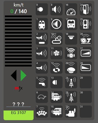

Jeg er ved at "indkøre" mine lokomotiver i min CS3, som heldigvis har de fleste lok-ikoner, i hvert fald til Märklin. Men jeg har også et par McK og ACME lokomotiver, som ikke er i CS3s ikon-database. Så jeg har selv fundet nogle brugbare ikoner på nettet, og to har jeg selv lavet. Det går også fint med at loade dem til CS3 via USB, tildele lokene de respektive billeder og se dem i lokomotivstyringen på både CS3 og i Real VNC Viewer.
Men Mârklins CS3 WebApp kan ikke vise ikonerne; lokene ser ud som om de ikke har fået tildelt et billede. Der vises blot de [? ? ?]. Billederne overholder mål (384x144 pixels), har transparent baggrund, er gemt i PNG-format, og fylder 5-11 kb. Jeg ved at CS2 havde en begrænsning på 6 kb, men det synes heller ikke at være problemet her, da de godt kan vises på selve CS3s skærm.
Jeg har prøvet at genstarte CS3, PCen, tømt cache, opdateret. prøvet at zoome ind hhv ud i WebApp. Men de pgl. ikoner vises ikke.
Er der nogen, der har et bud på hvorfor? :)

Du skriver: Få dem ind via USB.
Hvordan mener du præcist? Ligger ikonerne på USB-sticken, når du tildeler dem, eller lægger du dem over i CS3'erens ikonmappe?
Hvis de ligger på USB-sticken, så er der en mulighed for, at web-appen ikke kan se dem, hvorfor de ikke vises. Under normale omstændigheder, så burde web-appen vise ikonerne.

Søren skrev: 10 jan 2026, 22:20
I øvrigt, hvor opdateret er din CS3? Hvilken version kører du. Seneste version hedder 2.5.2.
Tak Søren!
Det viste sig at jeg først skulle vælge ikonet fra USB-sticken, og når det var gjort, så blev ikonet automatisk importeret til CS3s hukommelse, men jeg skulle så tildele lokomotivet ikonet igen fra den interne hukommelse for at ikonet også vises i WebApp'en.
