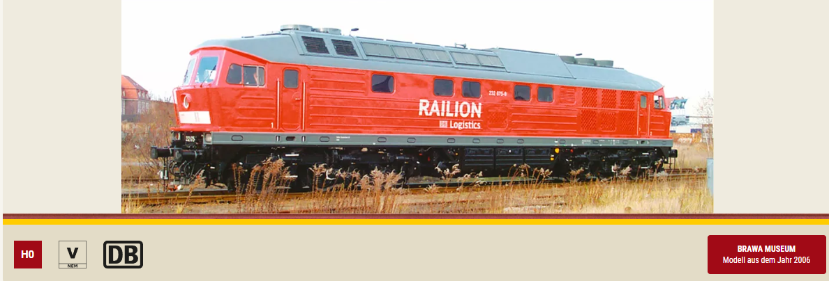

Jeg har et Brawa lok der kører rykkende men kun den ene vej. Hvad kan jeg gøre ?
det er et ældre lok som ikke har kørt længe. Alt ser smurt og rent ud.
Har haft det til at køre en halv time hver vej uden det har hjulpet.
Brawa nr 41045
