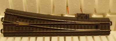

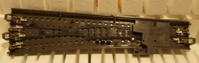

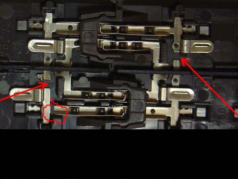

Kan nogen forklar/ vis billeder om hvordan man kan isoler den ene skinne på et c skinner sporskifte
lige nu isoler jeg lige skinner sådan her
Men jeg har lidt svært at finde udaf hvordan jeg skal gøre det på et sporskifte

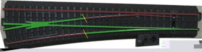

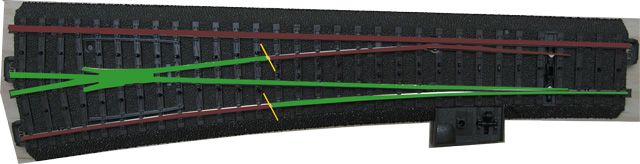

Uden at være 100% inde i c-skinnerne vil jeg mene at du skal gøre det samme som du har gjort med "ligeudskinnen".
Når du har gjort dt, vil du nok opdage at hjertestykket ikke nødvendigvis er isoleret og dermed skal du have isolatorer ind i de 2 små skinnestykker ind mod hjertestykket.

øøøøø syns jeg har prøver med det fucker op når man skifter skifter stilling :| :| :| :|
Michal Sønder
Indlæg: 4861
Re: C Skinner sporskifte
mikendk skrev:øøøøø syns jeg har prøver med det fucker op når man skifter skifter stilling
Jeps.

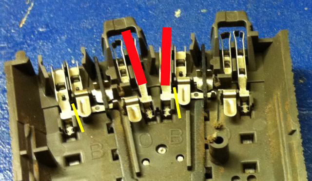

Du har nok allerede skåret ved de 2 gule markeringer, men du skal også indsætte 2 af de der røde "isoleringsdimser" hvor jeg viser det på denne tegning:
Andre har løst det anderledes:
http://www.stummiforum.de/viewtopic.php?f=2&t=21937
Men jeg bryder mig ikke om at skære i skinnerne.

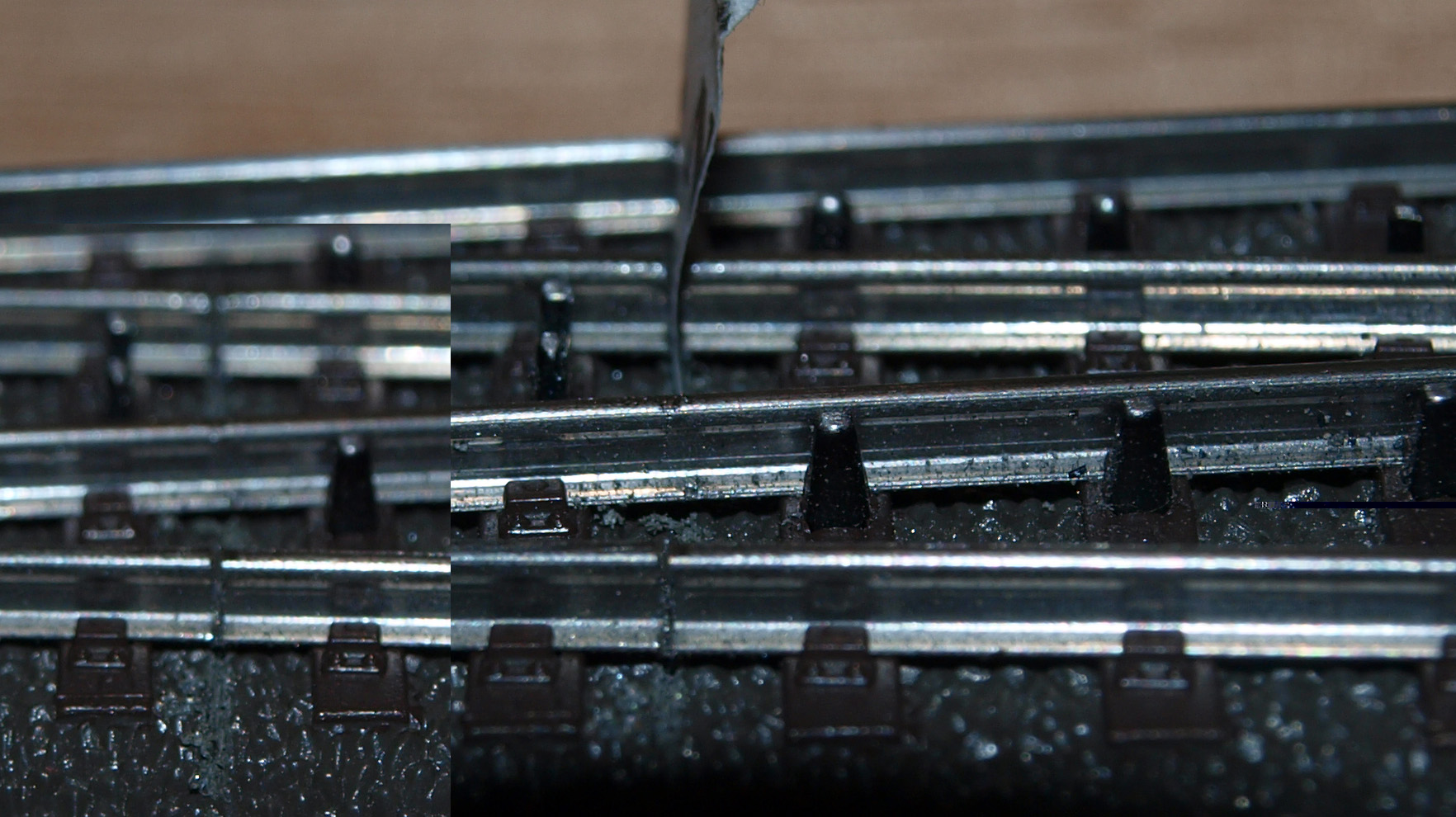

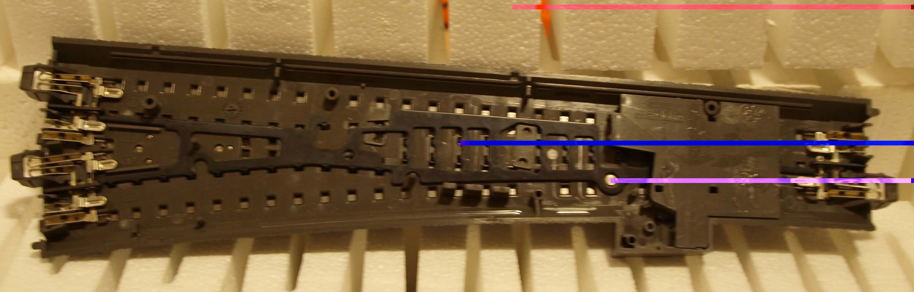

jeg har nu fåde løst mit problem og det blive til et lille snit i 2 af min skinner jeg har brugt min saw og ikke min dremmel så jeg kan lige få et styk papier i meller så det er fint nok til mig
efter jeg har lave et snit (tryk for stort billed)
