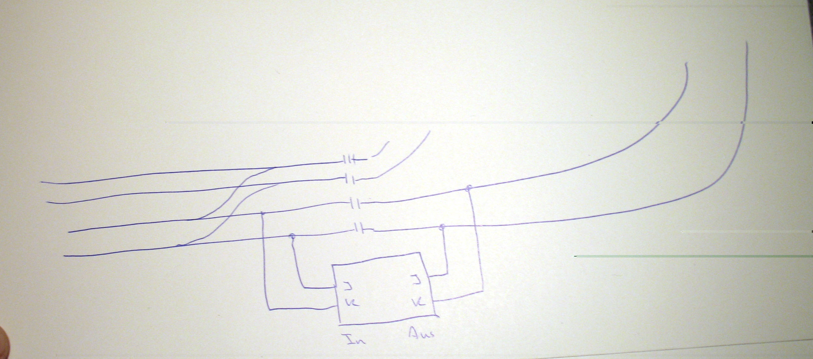

Hej med jer og godt nytår..
Nu er jeg absolut ikke elektronik mand, jeg har har et problem med Lenz LK 100.
Til trods for at jeg har forbundet som foreskrevet med isoleringer i begge ender af sløjfen så sker der en kortslutning et lok forsøger på at køre igennem. er der en ganske enkel forklaring..
Jeg har isoleret sløjfel et stykke fra sporskiftet, men det burde ikke have noget at sige..
Kører selvfølgelig 2 skinne digital...
med venlig toghilsen
Thomas

Kan du tage et billede af din opsætning, eller prøve at tegne den?
Er du sikker på at du har vendt din LK 100 rigtigt med hensyn til ind og udgange?
Re: Vendesløjfe "demystified".....
Hej med dig Claus igen..moppe skrev:Kan du tage et billede af din opsætning, eller prøve at tegne den?
Allerførst en lille forklaring:
Sporskiftet i sløjfen er ikke forbundet endnu..
Når jeg kører af stamsporet forneden og kommer til isoleringen kortsluttes der og der er strøm der hvor modulet konnektes til sporet neden for skiftet..
Syntes, at når der køres ind i sløjfen skal modulet skiftes til den pågældende polartet, eller er der noget jeg har fået forkert fat på..
Håber at du kan forstå tegningen..
med venlig hilsen
Thomas

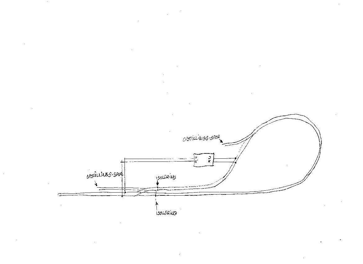

Stod jeg ved dit anlæg og skulle finde fejl ville jeg starte med at fjerne en del af skinnerne- selve vendesløjfen - og så lave et par prøvekørsler.TT-tog skrev:Når jeg kører af stamsporet forneden og kommer til isoleringen kortsluttes der og der er strøm der hvor modulet konnektes til sporet neden for skiftet..
Jeg kan heldigvis også lave tegninger :-) Sådan der, nu kører du toget frem og tilbage over isoleringen en 5-10 gange, for at sikre dig at det virker.
Næste trin er at bytte om på J og K på "Aus" og så køre igen. Du kan bruge det til at justere følsomheden på relæet.
Når begge dele virker, sætter du de resterende skinner på igen.
