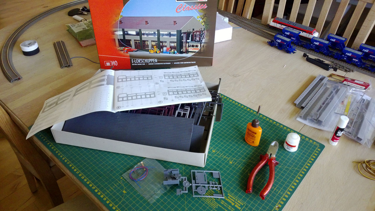

Af og til køber jeg et byggesæt fordi jeg synes det er hyggeligt at sidde og patinere og samle dem (ja - i den rækkefølge). Det er ikke altid at de ender med at blive brugt og så har det jo bare været nogle hyggelige timer, hvilket som sådan også er fint nok - og jeg er en erfaring rigere.
I tirsdags var jeg for første gang forbi JK Model i Århus og faldt over et byggesæt af en el-lokomotiv-remise fra Faller. Der er tale om et Faller "Classics"-produkt, som jf. Faller selv er en genudgivelse af ældre modeller. Det behøver dog ikke betyde, at kvaliteten er ringere eller at skalaen er mindre end H0. I denne tråd følger beskrivelsen af samleprocessen, så kan du jo se om det er noget for dig. :-)
Ældre modeller til trods, Faller "Classics" kan først og fremmest beskrives som Fallers "Cheap ass"-serie. Sættene, sikkert pga. alderen, koster ikke specielt meget, og da der er en række interessante sæt i serien, giver det dig mulighed for at få en stak huse eller fabrikker til ikke mange penge. Om det er gældende for alle sæt i serien ved jeg ikke, men detaljegraden på dette sæt er ikke særlig høj. Med patinering og fantasi er modellerne dog et udmærket udgangspunkt. Mit sæt kostede 215 kr.
Sættene bliver skiftet ud med jævne mellemrum og der er ikke ret mange sæt i serien pr. gang. Mere information om Faller Classics produkter
Kassen indeholder 177 dele, en manual, samt tilslutningsledninger til Fallers motor, skulle du ønske at lade portene åbne og lukke automatisk. Motoren skal sidde i selve remisen og den er forholdsvis stor. Jeg vil hellere se om jeg kan bygge to servoer under pladen og dermed lade portdrevene være helt usynlige. Motoren købes separat.
Billeder fra byggeprocessen følger efterhånden som arbejdet skrider frem. :-)

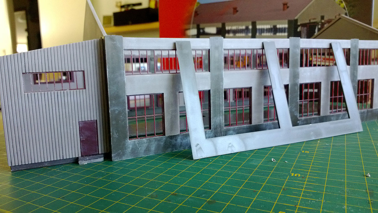

Så er jeg kommet lidt længere. :-)
Definition: "Dry-brush", også kaldet tør børste. En teknik hvor man putter lidt maling (ofte hvid) på en pensel, børster penslen henover en serviet eller lign., til den stort set ikke afgiver maling. Herefter børstes elementet med penslen, hvorefter alle fremhævede dele vil have en lysere nuance end resten af elementet. Teknikken benyttes bl.a. til at simulere sollys, der rammer en kant. Det giver struktur og realisme til elementet.
Jeg har fået samlet siderne og sat dem sammen. Jeg grov-patinerer altid før jeg samler elementerne og da dette byggesæt som førnævnt består af meget glatte vægelementer, har jeg valgt at dry-bryshe dem med hvid maling, så de fremstår som en slags beton eller hvad jeg nu forestiller mig remisen er bygget af. Den hvide bare er blevet lidt for grov et par steder, men det er ikke noget en våd klud ikke kan klare - og så kan jeg prøve igen.
Gavlene og væggene på tilbygningen forestiller jeg mig er noget blik-halløj af en art. De har fået en sort wash for at fugerne bliver mørke, herefter har jeg også dry-brushet dem med hvid. Vinduerne har fået en hvid dry-brush for at give dem et mat look.

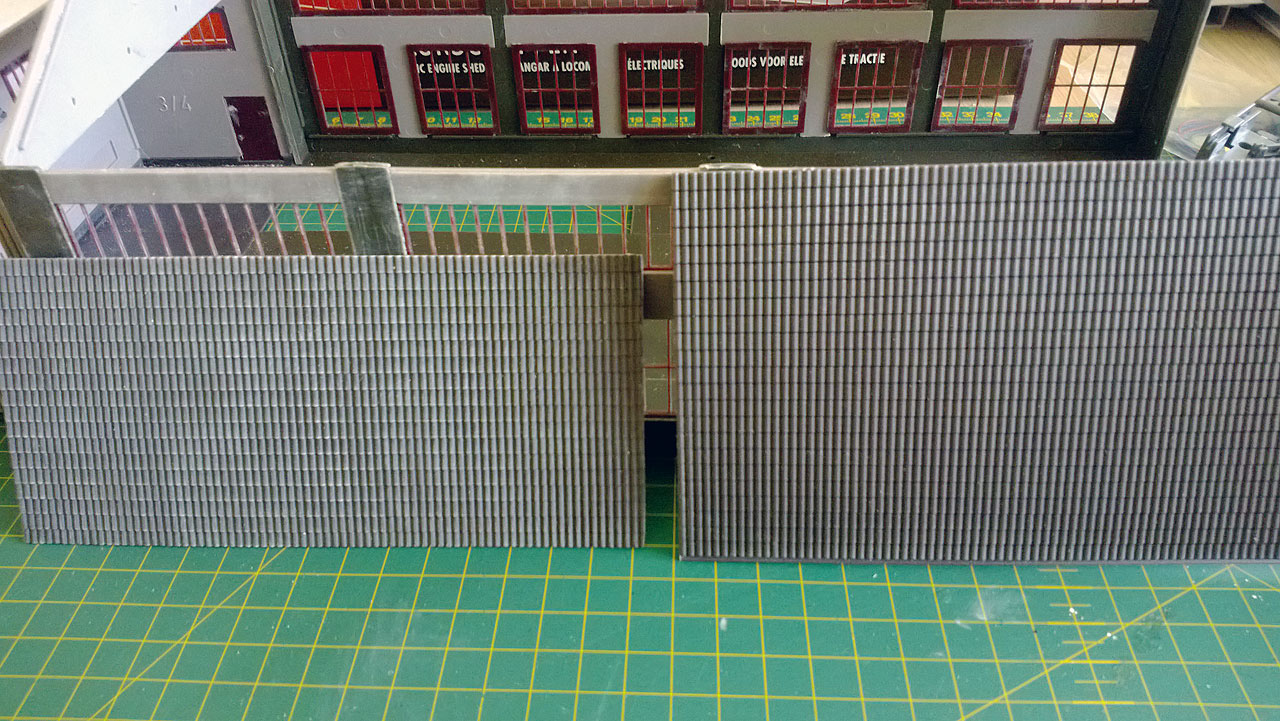

Herunder har jeg dry brushet tagstenene. Det kan være virkelig svært at få et ordentligt indtryk på et billede, men stenene til venstre har et mere mat look end stenene til højre.

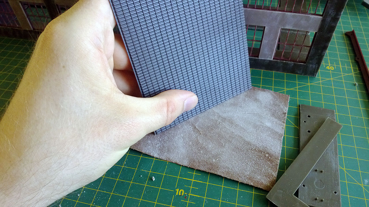

Jeg bruger også finkornet sandpapir til at klare diverse ujævnheder i plastic-delene. Jeg vil dog sige, at dette sæt er virkelig godt støbt, der har ikke været så meget som én ting som ikke passede perfekt. Fra andre producenter har jeg oplevet at tingene ikke passede ordentligt sammen og skulle enten tvinges eller vold-justeres for at passe. Ikke med dette sæt, Faller har virkelig styr på deres design og støbeteknik.
Jeg bruger dog stadig sandpapir eller hobbyfil til at fjerne de små ujævnheder og uundgåelige støberender.
Fortsættes...

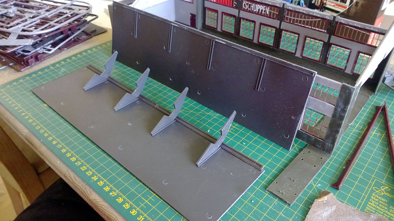

...og vi er tilbage på sporet. :)

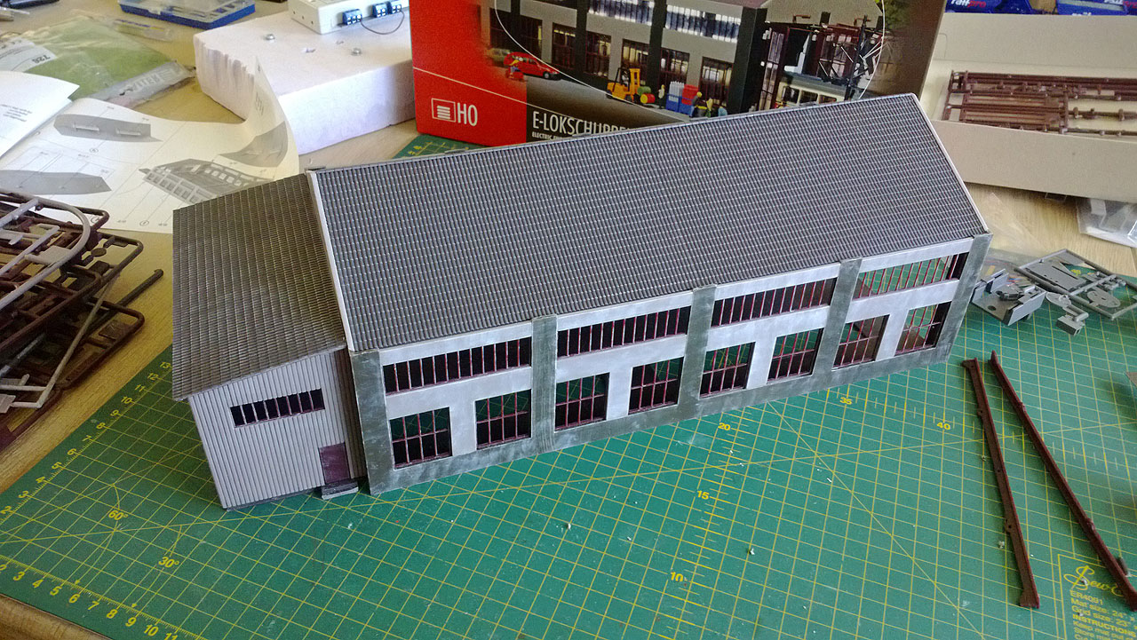

Så er turen kommet til at samle taget. Jeg synes ofte denne proces giver problemer fordi delene kan være svære at få til at sidde ordentligt sammen. Dels er det en vinkel der skal samles og dels kan pladerne være støbt lidt ringe. Det er ikke tilfældet med dette sæt. Delene passer perfekt sammen. Taget holdes sammen af en lille liste, som dels sørger for at det er i vinkel og samtidig giver plads til at putte lim på. Det er altså listen der holder det sammen og ikke den tynde side på tagpladerne, som det ofte er tilfældet på andre byggesæt.
Alle placeringer af lister og tværstiver er markeret med hjælpelister, som holder det hele på plads mens limen gør sit arbejde.
Tværstiverne giver ekstra styrke til taget. Gabene i tværstiverne er til at holde to lyskasser som også følger med. Her kan du f.eks. montere en LED.
Nu er taget på plads. Taget skal IKKE limes fast på remisen, det skal være muligt at løfte det af, så jeg kan komme til evt. problemer der nu engang kan opstå inde i remisen.
Jeg mangler at montere ventilationsatrapper og diverse udsmykning. Mere om det senere.

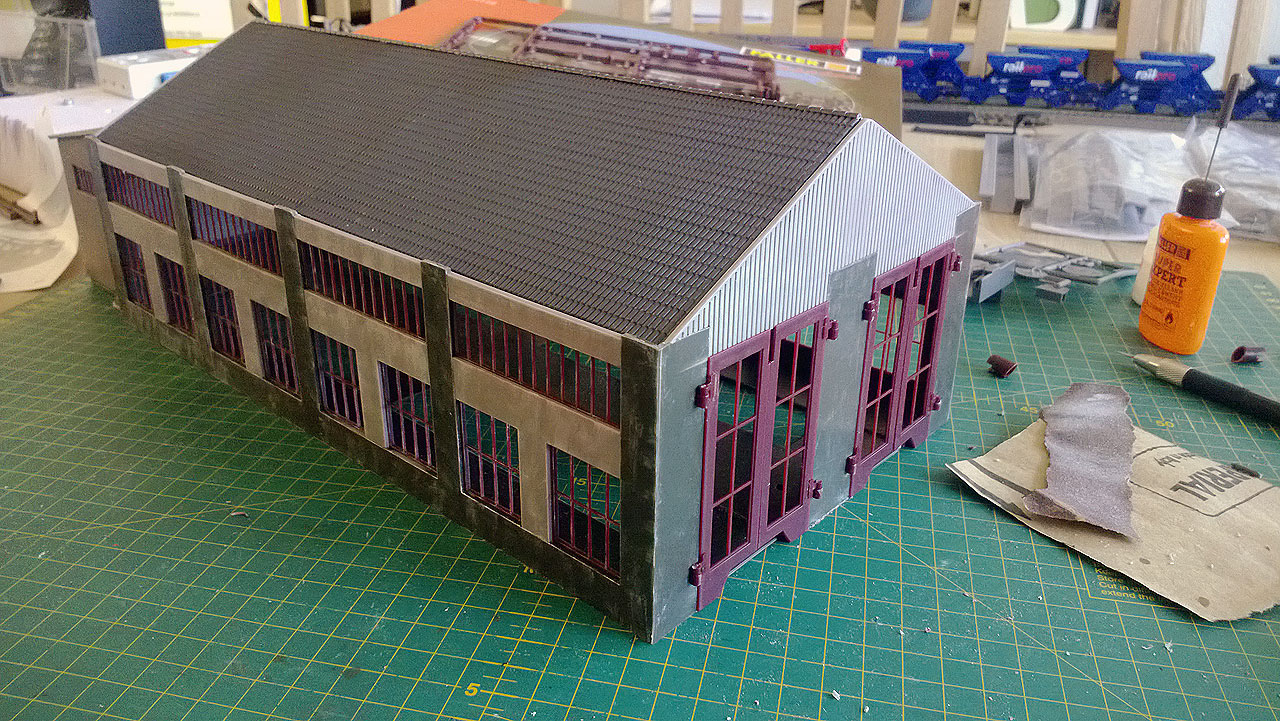

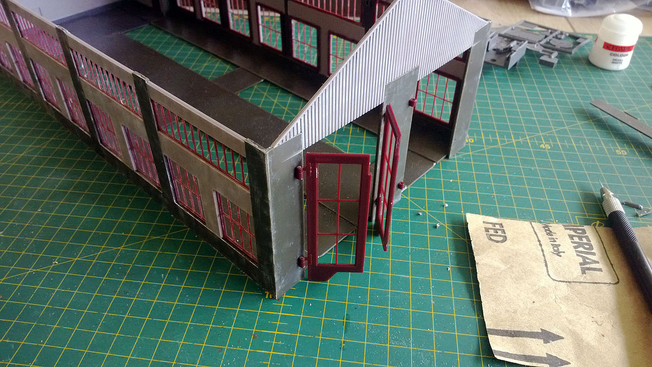

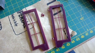

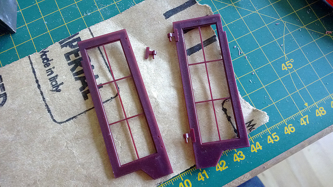

Så er turen kommet til portene. Faller har valgt en vej, hvor portene skal samles på lige fod med alle de andre dele. Du skal derfor have tungen lige i munden, når du sætter hængslerne på plads. Fordelen er dog, at du får mulighed for, at justere portene så de kommer til at sidde perfekt.
Portene hænger på små "dimser", som du skal sætte fast på bygningen. Heldigvis hjælpes du på vej af en lille tap, der går så stramt, så du kan sætte dem fast uden at lime dem. Det valgte jeg at gøre. Det giver mig den fordel, at jeg kan justere porten senere, hvis det bliver nødvendigt. Samtidig giver det mig mulighed for, at fjerne dem helt og benytte en anden porttype, da jeg ikke synes de nuværende er specielt pæne.
Sådan! Portene er færdige. De går superlet og åbner ganske nemt. Faller leverer bøjler og montagedele, hvis du ønsker at gøre portene automatiske med et servodrev.
Jeg mangler stadig at montere diverse detaljer. Fortsættes...
