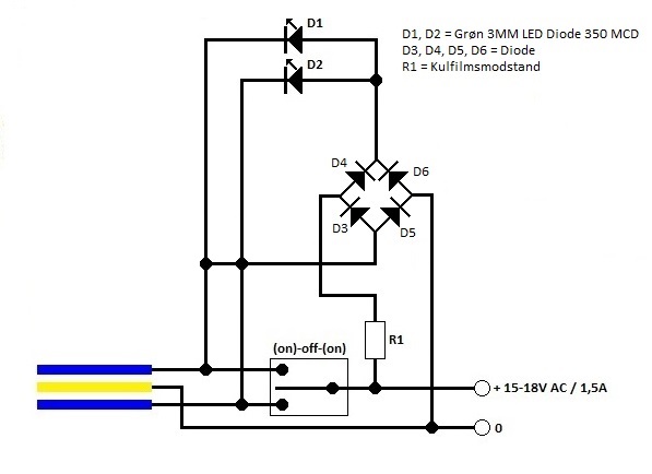

En bekendt sendte mig lige nedenstående diagram..
Men det virker ikke korrekt syntes jeg...
Indlæg: 4860
Re: Tams Elektronik - Weichenrückmelder WRM-1 / WRM-4 + Märk
Nej, lad være med at gøre det mere avanceret end det er. Brug opskriften med den ekstra diode og ikke andet. Det forslag der, laver en forbindelse mellem de 2 blå ledere ud til sporskiftet, så uanset hvilken vej du forsøger at stikke sporskiftet vil begge spoler få fuld spænding.....

Det var også noget i den retning Jeg tænkte.
Jeg vil holde mig til de komponenter du har foreslået moppe :-) endnu engang Tak.
