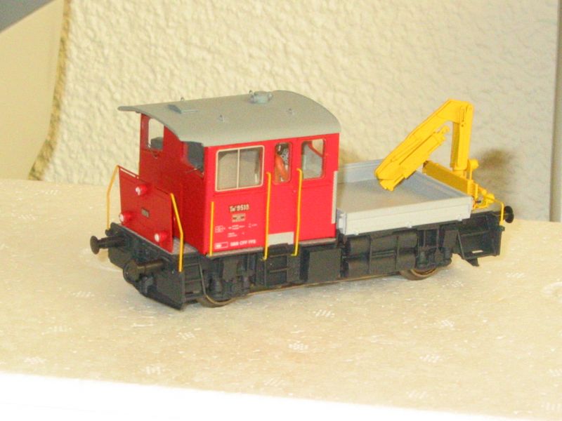

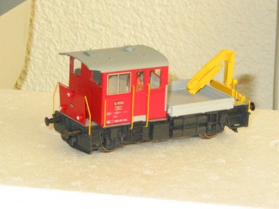

Hej er der nogle der kan hjælpe mig ??
hvor får jeg fat i denne model til den gamle M-skinne ( Märklin )
TMIII litra 9500-9599 dette er en trolje fra (CH)
håber på lidt hjælp :-) ;)

Re: Begynder modeljernbane
Weinert varenummer 4043-3
Hvordan den gør sig på M-skinner aner jeg ikke.
Edit fandt lige en browser der kan lide Weinerts katalog:
http://blaetterkatalog.weinert-modellbau.de/ hop til side 68.
