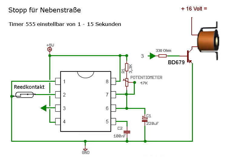

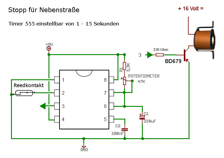

Jeg talte med om kollega om sådan en timer med en 555'er, så gjorde han mig opmærksom på på dette link der viser hvorledes det også kan laves
http://www.eleccircuit.com/10-second-fa ... ransistor/

Indlæg af Fizban_ »
Hej ..
Moppe : Tak for dine links..
Jeg glemte helt at jeg haved denne..
Den kan ikke det som jeg gerne ville have den til. men en transistor så kom den til det.
Den skal BC557 på den 1,2 og 7 så er den hjemme. C = 1, B = 2 og E = 7
Så kan den det hele på en gang ..
Skal lige siges at T1 er tegnet forkert.. og så er der sat en 10k på ben 2 til +
//Søren
/Fizban
