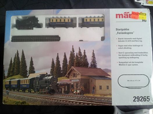

Faldt for dette sæt i Aldi i dag... et Märklin sæt, skal så til at finde ud af forskellen på eksempelvis Roco og så Märklin... ;-)

Der er en hel (model-)verden til forskel - as you will see ;)ShortyDK skrev:Faldt for dette sæt i Aldi i dag... et Märklin sæt, skal så til at finde ud af forskellen på eksempelvis Roco og så Märklin... ;-)

Den største forskel er midterlederen, selv om Roco også fremstiller lokomotiver der kan køre på dine nye skinner. Du kan komme ud for problemer med R1 kurver (radius 360) der er en del materiel fra andre fabrikanter der ikke kan køre på radius 360ShortyDK skrev:Faldt for dette sæt i Aldi i dag... et Märklin sæt, skal så til at finde ud af forskellen på eksempelvis Roco og så Märklin... ;-)

Ang. Radius 1.
Heldigvis kan alt køre på radius 2 og opefter. Min nuværende prøvebane har kun plads til radius 1. Det design har jeg fortrudt. Godt nok kan mine modeller komme rundt, men udhænget på de store B-vogne er så stort at det rammer signaler langs sporet. Hvis man på nogen måde kan undgå radius 1 i sine sporplaner så gør det. Jeg synes ikke den er meget værd.
