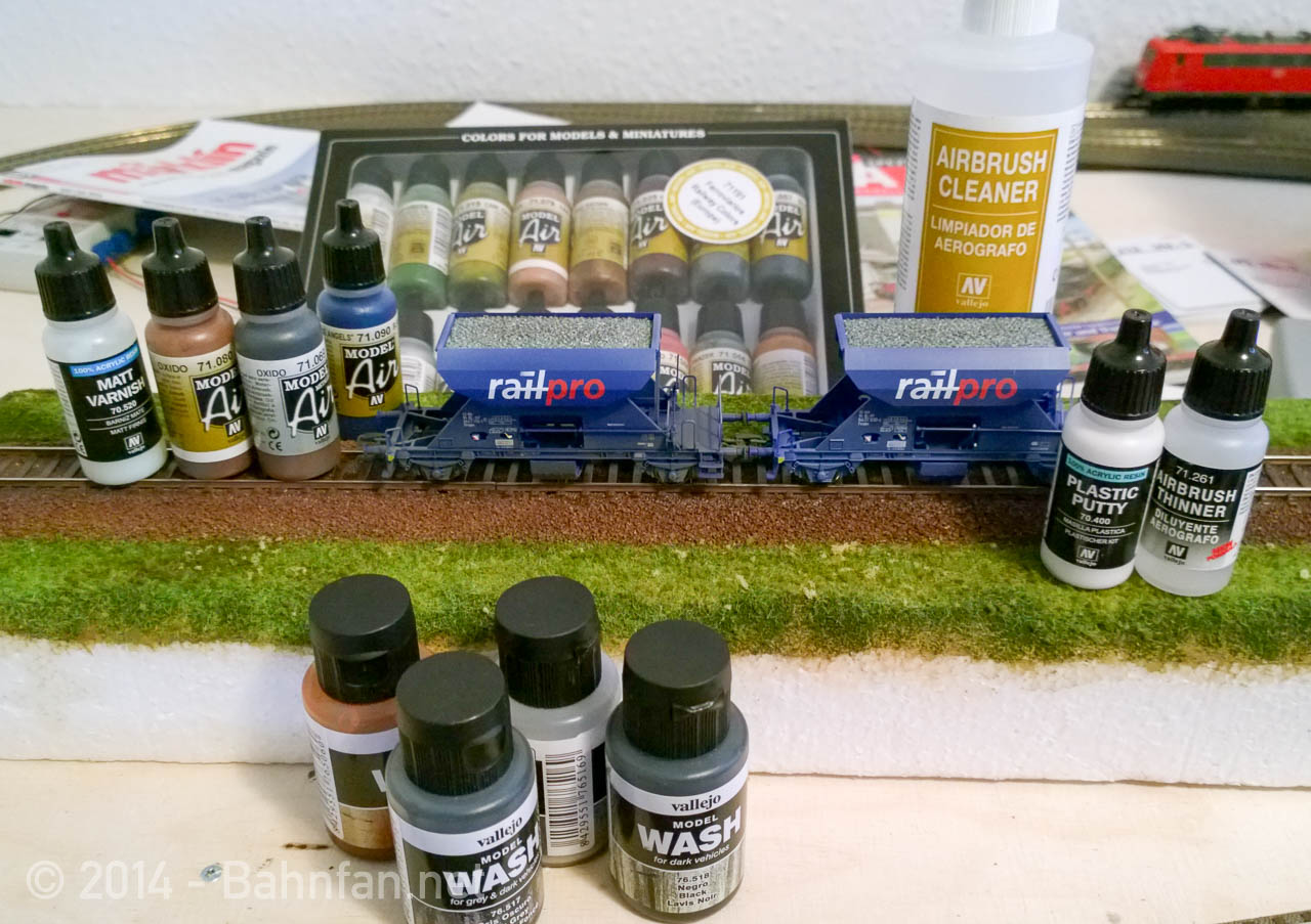

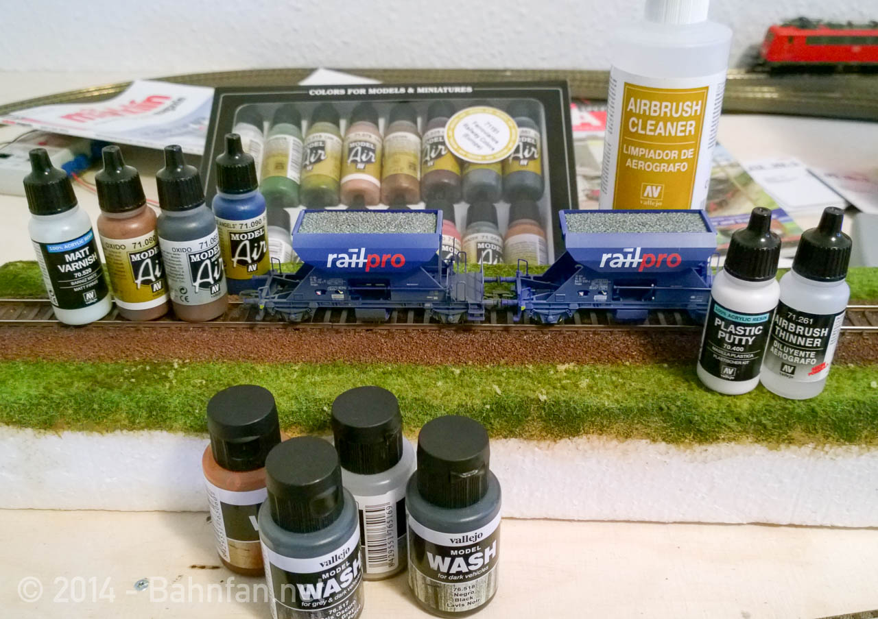

Hvis du vil have det nemt når du skal bruge din airbrush, så vil jeg godt anbefale Vallejos serie af airbrush-farver. Der er masser af farver at vælge imellem og, da farverne er fortyndet fra fabrikken, slipper du for at skulle finde den rigtige konsistens. Det er super duper nemt at have med at gøre.
Jeg købte sidste år et par prøvefarver og nu har jeg efterhånden et helt arsenal. Vallejo producerer også washes, som du kan have glæde af når du patinerer. De kommer i alle mulige farver, jeg har en enkelt rustrød og resten er sorte og grå nuancer som er gode at have, hvis jeg f.eks. skal lave regneffekter eller bare almindeligt snavs. :-)
Farverne er akrylfarver og Vallejo producerer et specielt sæt til modeljernbane (Vallejo, #71191). Det indeholder stort set alle farver, som du kan få brug for når du skal patinere modeller.
Farverne kommer i doseringsflasker, så du blot skal dryppe et par dråber ned i airbrushen. Hvis din airbrush arbejder med dyser mindre end 0.5 mm, så skal du fortynde farverne en anelse. Jeg har en 0,3 mm dyse, så jeg plejer at dryppe f.eks. fem dråber maling og to dråber airbrush fortynder. Jeg benytter Vallejos Airbrush Thinner. Bland malingen ved at sætte en finger for udgangen på airbrushen og skyd luften afsted (HUSK låg på koppen med malingen!! :o ).

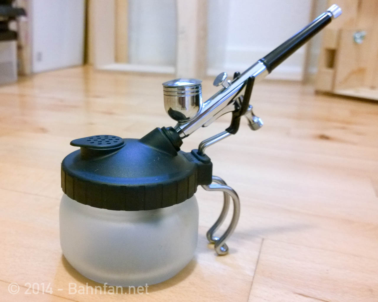

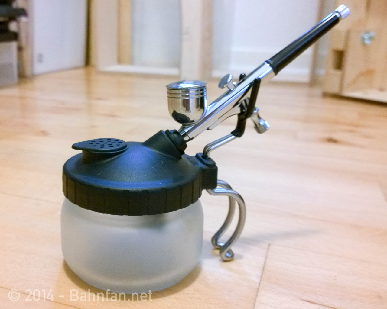

Jeg kan også anbefale at købe en airbrush cleaner. Det er igen supernemt, du hælder blot rensevæske i airbrushen og dumper det i containeren. Der sidder et filter, som forhindrer støvpartikler i at komme ud fra beholderen. Min beholder er fra Sparmax, men den fås også fra Revell og Iwata - og sikkert mange andre. Fordelen er også, at den kan holde airbrushen når du ikke benytter den.
Træerne vokser dog ikke ind i himlen, så du slipper ikke for at skulle skille din airbrush ad og effektivt rengøre den. Men airbrush rensebøtten er god at have, især ved skift af maling og andet, hvor det ikke er pine-død nødvendigt at grundrense airbrushen.

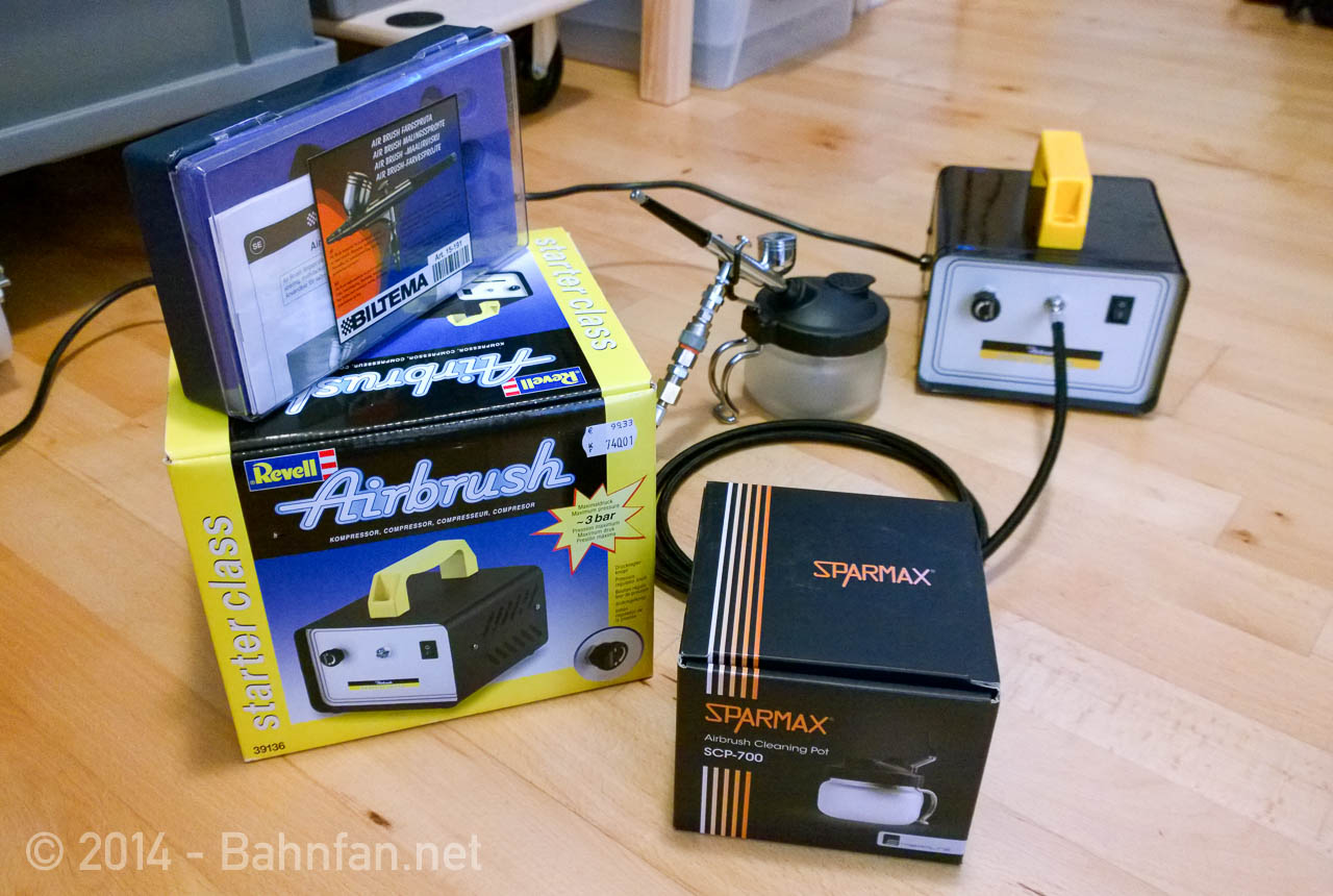

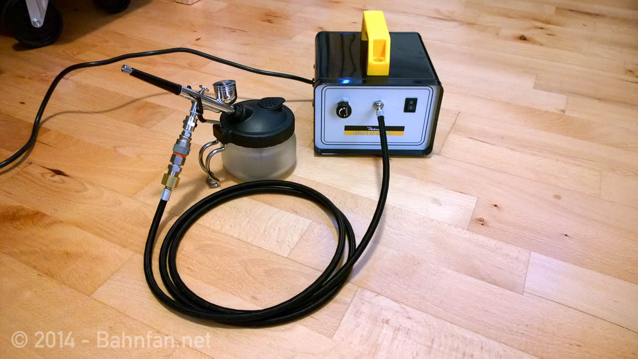

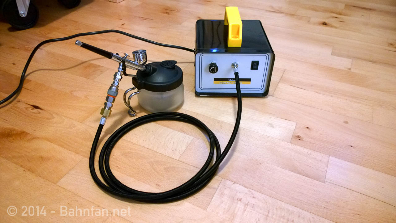

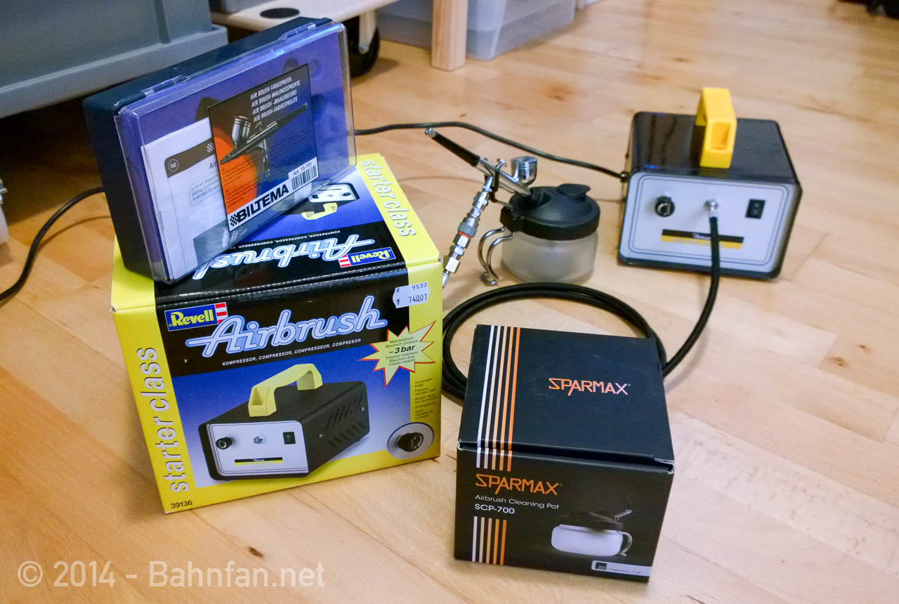

Ang. trykluft, så arbejder jeg med en Revell kompressor "Starter Class". Den leverer ca. 3 bar. Den har ingen vandudskiller, så min antagelse vil være, at det behøver du som udgangspunkt ikke. Nogle af de større modeller har det, og det kan godt være du får et pænere resultat - I don't know - jeg har ikke bemærket nogen forskel.
Her er et par billeder af mit setup. Det sindrige system af fittings er til for at få Biltemas airbrush til at fungere med Revells fittings. Der er ingen standard for den slags, så man må være kreativ. Moppe kunne heldigvis skaffe de nødvendige dele - inkl. "quick release" eller hvad den nu hedder. :-) Hvis man køber Revells airbrushes, så er man selvfølgelig ude over det problem. :-)
Min airbrush er købt i Biltema og koster vel omkring 159 kr. Det er en dual action, så du kan styre lufttryk og malemængde separat. Jeg vil til enhver tid anbefale en dual action til patineringsarbejde. Biltema har i øvrigt også en kompressor, men jeg kender den ikke, så jeg kan ikke udtale mig om den.
Min Revell kompressor er superfin. Der følger nogle skumpuder med i emballagen, dem bruger jeg som underlag til den, så larmer den ikke så meget når den står på bordet. Den er normalt pænt stille, men da den ikke har en tank kører den konstant. Revells master class kompressorer har tank og vandudskiller.

Ligner meget mit setup med hjemmefittings :-)bahnfannet skrev:Ang. trykluft, så arbejder jeg med en Revell kompressor "Starter Class". Den leverer ca. 3 bar. Den har ingen vandudskiller, så min antagelse vil være, at det behøver du som udgangspunkt ikke. Nogle af de større modeller har det, og det kan godt være du får et pænere resultat - I don't know - jeg har ikke bemærket nogen forskel.
