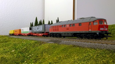

Her er blot et par stemningsbilleder fra anlægget. Køreledningen er taget ned igen mens jeg arbejder på landskabet.
Min BR 234 med godstog. Vognene er i øvrigt til salg. :-) "Du fährst gut, Züge fahren güter!" - som man siger. ;-)
En BR 141 med "Rotlinge".
