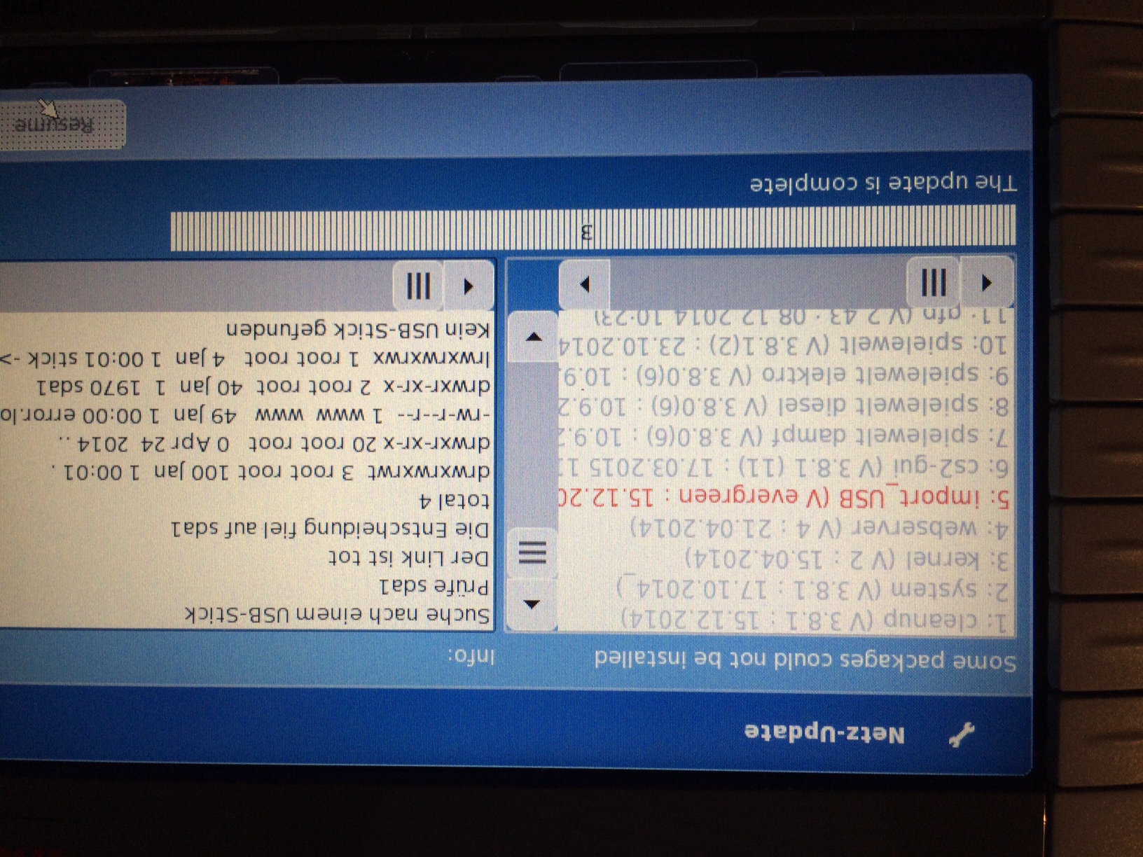

Hej Søren,
Det så sådan ud på min CS2 under opdatering. Ved ikke lige hvorfor billedet kommer ind på hovedet.

Re: Opdatering til Märklin CS2 - Marts 2015
Der sidder vel ikke tilfældigvis en USB-stick i din CS2? Hvis der gør, kan det være den prøver at læse fra den.

Indlæg af talbert »
Hej Søren,
Nej det gjorde der ikke. Du ikke denne besked ?
Jeg skal ærligt sige, at jeg lagde ikke mærke til den. Den kan godt have været der, men spørgsmålet er om det overhovedet er en fejl.
Opdateringen skal foregå sådan:
1. Den henter filerne fra nettet og du starter opdateringsprocessen.
2. Den vil gerne genstarte, det siger du "Weiter" til.
3. Den genstarter, og går i opdaterings-mode, hvor den lægger filerne ind.
4. Den genstarter og er færdig (den fortæller dog aldrig at den er færdig. Den genstarter blot og når der ikke sker mere automatisk, betyder det at den færdig).
Hvor langt når din?
HOV! Se lige at der står: "Der link ist tot".
Det kan være update-serveren er nede alternativt, at CS2'eren ikke har ordentlig forbindelse til nettet.
