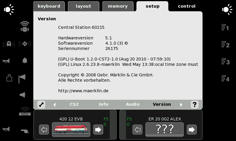

Hvis du går ind under version i din CS2. Hvad står der så der?
Setup -> Version
Nyeste version er 4.1.0.
Det er desværre kendt at CS2'eren ikke kan indlæse lokomotivbilleder via PC-stick lige efter opdateringen til version 4.x. Jeg har dog hørt fra et par folk at funktionen selv dukker op igen (!). Jeg mangler lige at teste den påstand. Pt. er import-lokomotivbilleder funktionen også hoppet af hos mig. Jeg kan teste det igen i aften.
Nyeste MS2 er version 2.5, så hvis dine MS2 er på den version allerede er der ingen opdatering at komme efter her.
Hvis der mangler en opdatering til MS2'eren, vil CS2'eren vil blot opdatere MS2'eren så snart man sætter den til. Tidligere var der et problem, hvor kun første MS2 og/eller første booster blev opdateret (hvis flere var sat til på samme tid). Det problem er løst med software version 4.0 eller 3.8.

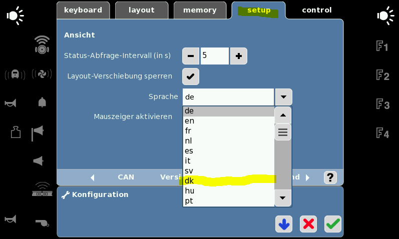

Hvad med DA-sprog-filen. Hvor finder jeg den?
Vh Torben
Re: Märklin CS2 opdatering
Hvis du har version 4.x, finder du sprogfilen under "Ansicht" i Setup-fanen. Tryk først på skruenøglen og bladr frem til "Ansicht". Her kan du vælge "dk" fra menuen.
