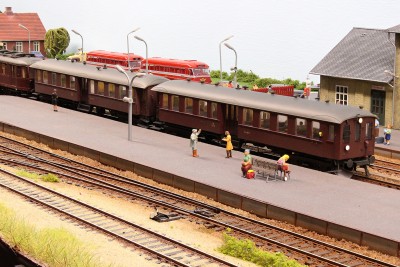

Jeg har fået indbygget lys, slutlys i en Mo og Crs.
De kører som en sammlet endhed med ledninger mellem vognene.
Der er der kommet en lille video ud af, med lidt mere.

Det ser godt ud! Dit landskab er fantastisk flot. Jeg kan godt lide, at der er bygget lidt historie ind i dine videoer.
Et spørgsmål: Du har tre PU-signaler på din udkørsel, men det ligner at det inderste spor ikke fører ud i begge spor. Er en PU så nødvendig? Jeg er ikke dansk signalekspert, så jeg spørger af ren og skær interesse.

Hej Ole
Ser bare godt ud - Især de 'døsige' slutmeldere ser rigtig godt ud - Hvordan er de lavet - Lysleder eller 0402 LED'er?
Jeg synes dog din PR-maskine kører forbi et rødt signal ;)
Også fed detalje, at din MY kører med særtogskendingssignallering :)

Der er ikke noget med, at PU-ere kræver flere spor ud af en station. PU-signaler opsættes for at kunne afgå fra et spor. Så en PU-er, som den i spor 1 (sporet nærmest stationsbygningen) er ikke forkert, men det vil ikke være normalt, da man ikke planlægger med kørsel af venstre spor.Søren Lauritsen skrev: Et spørgsmål: Du har tre PU-signaler på din udkørsel, men det ligner at det inderste spor ikke fører ud i begge spor. Er en PU så nødvendig? Jeg er ikke dansk signalekspert, så jeg spørger af ren og skær interesse.
Der er i øvrigt flere usædvanlige signalobservationer:
- ved udkørslen (vist nok omkring 4:26) fra det midterste perronspor (spor 2?) blinker PU-en i spor 3 grønt ("Kør igennem"). Det er vist en ups-er. I øvrigt rart at se, at PU-erne ikke viser "Stop" (rød).
- det ser ud til, at strækningen har linjeblok, dels på grund af blokhytter men også fordi U-signalerne kan vise to grønne. Men foran et af indkørselssignalerne står der et fremskudt signal, og det kan jeg ikke få til at stemme.
Nu har jeg ikke set en sporplan med signalopstillingerne på Oles bane, så det er kun ud fra videoen, at jeg kan se ovenstående.
/Jan

Det er 2 stk. 0402 der sidder bag en fræst plade..
Alle signaler i dette rum er kun forbundet til dekoderen, sikrings anlægget er Windigipet.
Så der er ingen automatisk skift af signaler endnu. Derfor kører Pr maskinen forbi en rød udkørsel.
Ved Mo ens udkørsel er det også den forkerte pu der er grøn.
Mvh. Ole Vedel

På denne station er der Ind og udkørsels signaler for vestre spor. Dette sku gøre at der også kan stå Pu på det spor som kun muliggør udkørsel til venstre spor.jaer skrev:Der er ikke noget med, at PU-ere kræver flere spor ud af en station. PU-signaler opsættes for at kunne afgå fra et spor. Så en PU-er, som den i spor 1 (sporet nærmest stationsbygningen) er ikke forkert, men det vil ikke være normalt, da man ikke planlægger med kørsel af venstre spor.Søren Lauritsen skrev: Et spørgsmål: Du har tre PU-signaler på din udkørsel, men det ligner at det inderste spor ikke fører ud i begge spor. Er en PU så nødvendig? Jeg er ikke dansk signalekspert, så jeg spørger af ren og skær interesse.
/Jan
Det fremskudte signal vil ikke være der i 1:1, men det foregående signal står på et "skjult" område, derfor har jeg valgt denne løsning.
Mvh. Ole Vedel

Findes der nærbilleder af disse?ole vedel skrev:Det er 2 stk. 0402 der sidder bag en fræst plade..
Det ser bare pisse godt ud!
Re: Video af Mo_Cr_Crs med lys og lyd
Det er bare en lille plade med 3 huller som led er pålimet og som derefter er limet på vognsiden.moppe skrev:Findes der nærbilleder af disse?ole vedel skrev:Det er 2 stk. 0402 der sidder bag en fræst plade..
Jeg skal se op jeg kan tage et billed.
Mvh. Ole Vedel

Nej, det var egentlig også det med venstre spor jeg mente. :-)jaer skrev:Der er ikke noget med, at PU-ere kræver flere spor ud af en station.
Super, tak.jaer skrev:Så en PU-er, som den i spor 1 (sporet nærmest stationsbygningen) er ikke forkert, men det vil ikke være normalt, da man ikke planlægger med kørsel af venstre spor.

Her med to eksempler på typisk signalopstilling på overhalingsstationer, det ene med sideliggende overhalingsspor og det andet med midterliggende (som vist ligner Oles station):
Bemærk, vestresporskørsel kun er til og fra overhalingssporet. Sådan har, og er, det altid været konstrueret i sikringsanlæggene, og faktisk er det først nu, at man på Østfyn (Mv og Uv) ændrer dette, således at der kan køres igennem fra venstre spor til venstre spor direkte, uden at skulle et smut ind i overhalingssporet.
/Jan
