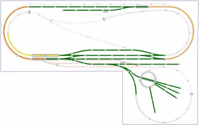

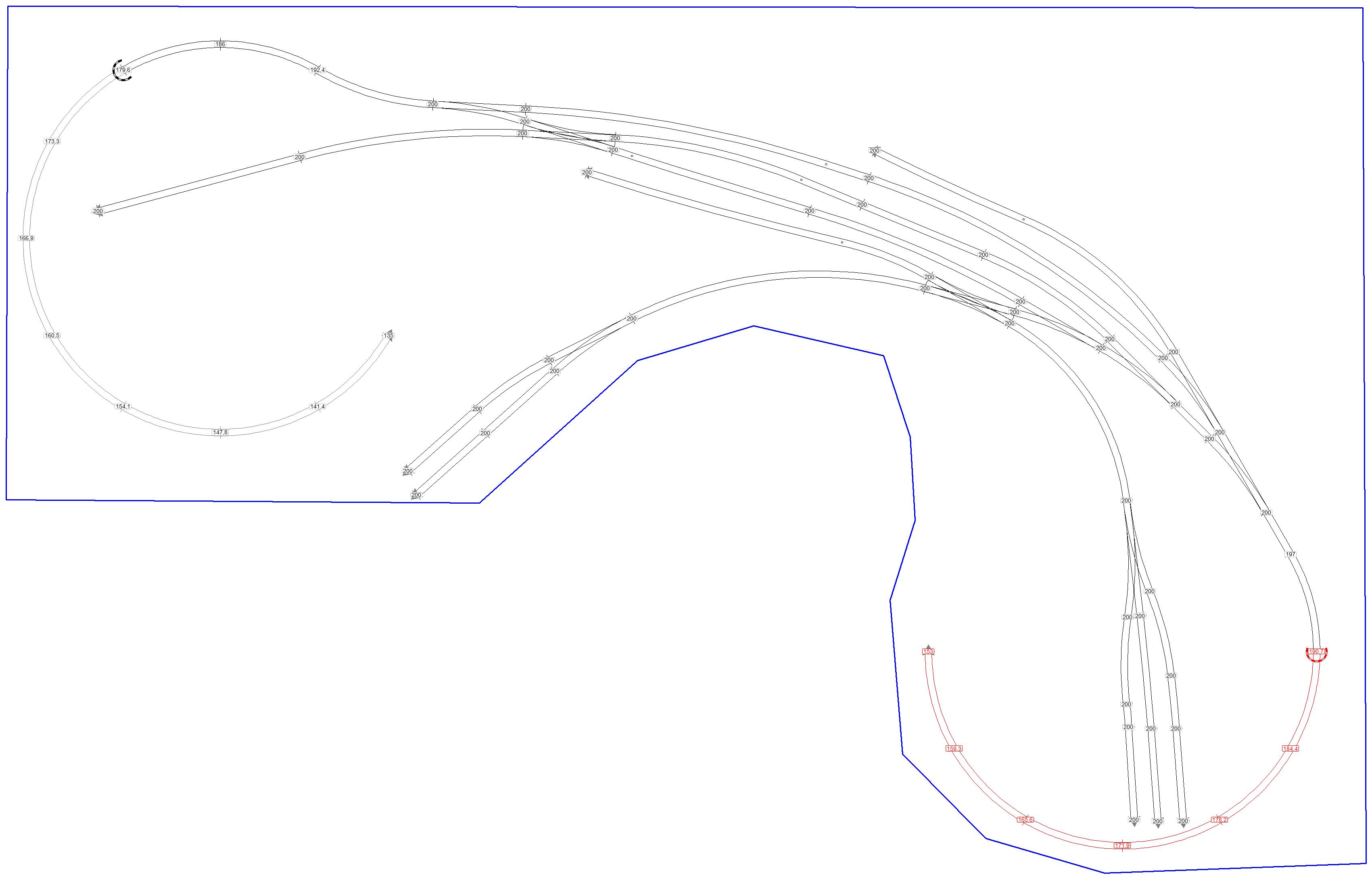

Hej Klaus (og andre som læser med)!
Det er rigtigt fedt! Tusind tak for det - jeg prøver om jeg kan lure hvordan det med højder virker, ud fra det du har lavet i filen!
Mht eventuelle afsporinger, så forestillede jeg mig at den nederste plade skulle have udskæringer i stil med det jeg har tegnet ind med rødt på planen, så man underfra kan række op og tage tog ud og så spore dem igen ovenpå (Bordet kommer til at hænge på væggen med enkelte ben til at støtte, og startende i 110 cm højde over gulvet).
Det andet har jeg tydeligvis ikke tænkt nok over. Jeg kan godt se på tallene at det bliver ret stejlt, og da det tilmed oftest vil blive brugt som opkørsel, er det et problem jeg skal have taget stilling til. Umiddelbart kan jeg ikke se at jeg kan løse det med en oval helix heller, stigningen vil omkring R2 (ca 36mm i Rocoline) blive ret stejl for at kunne kører under sig selv. Jeg må tænkebox lidt!
Hvordan ser banen ellers ud, mht køreglæde og udnyttelse af pladsen? Er der noget som kunne være sjovt at have med? Er der noget som virker "kedeligt" eller bare ikke giver mening?
Jonny Bøgely

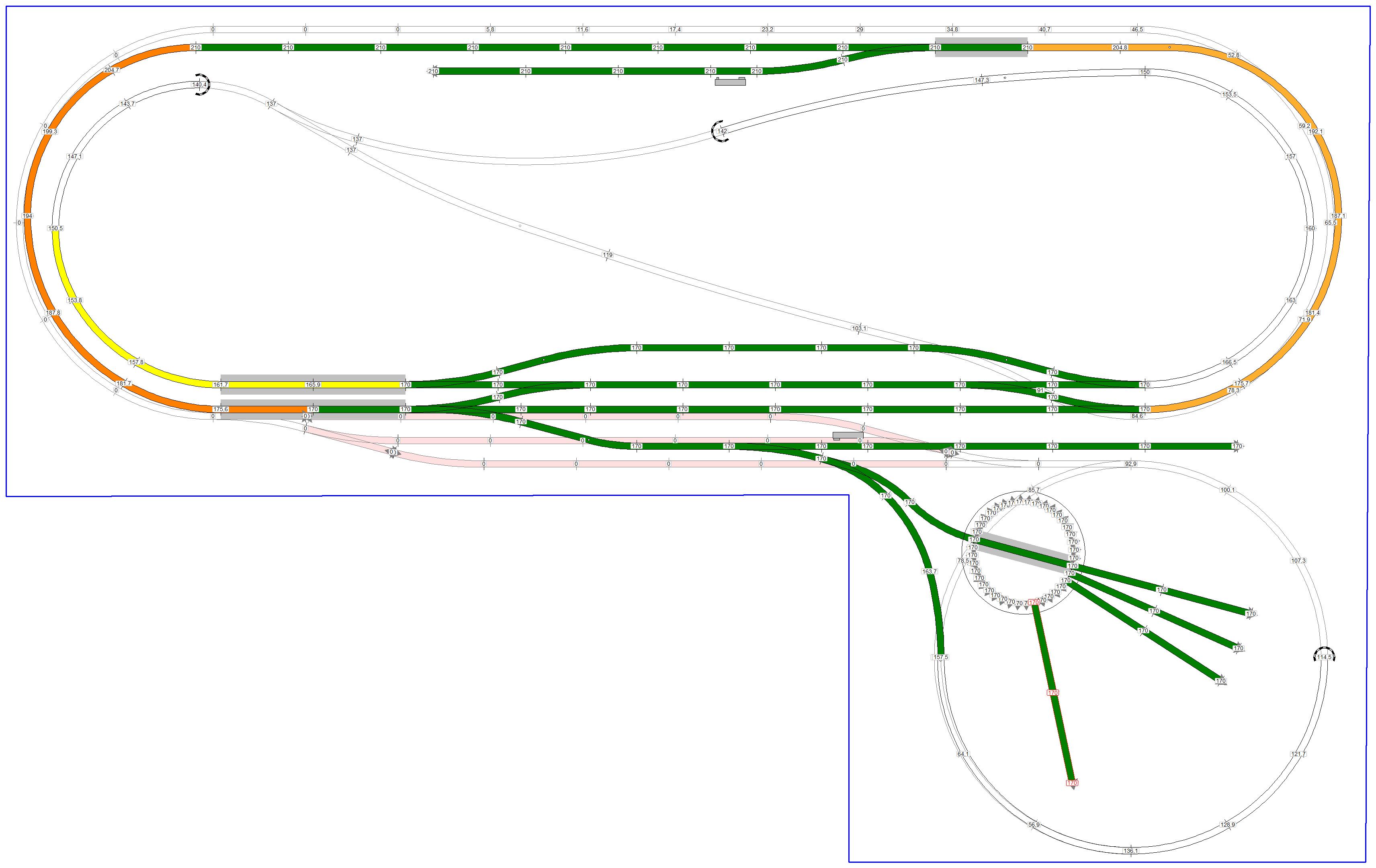

En umiddelbar ombygning af dit layout kunne være som dette:
Men - hvad er meningen med dit anlæg?
Vil du se to tog køre rundt automatisk, eller skal det være ren håndkørsel hele vejen - eller noget ind i mellem?
Havde jeg din plads byggede jeg enten et anlæg, der hovedsageligt var en station i en kurve, men næsten ikke andet end station og et par sidespor - og så tænke over trafik, hvad skal komme til byen, hvad skal forlade byen og hvorfor?

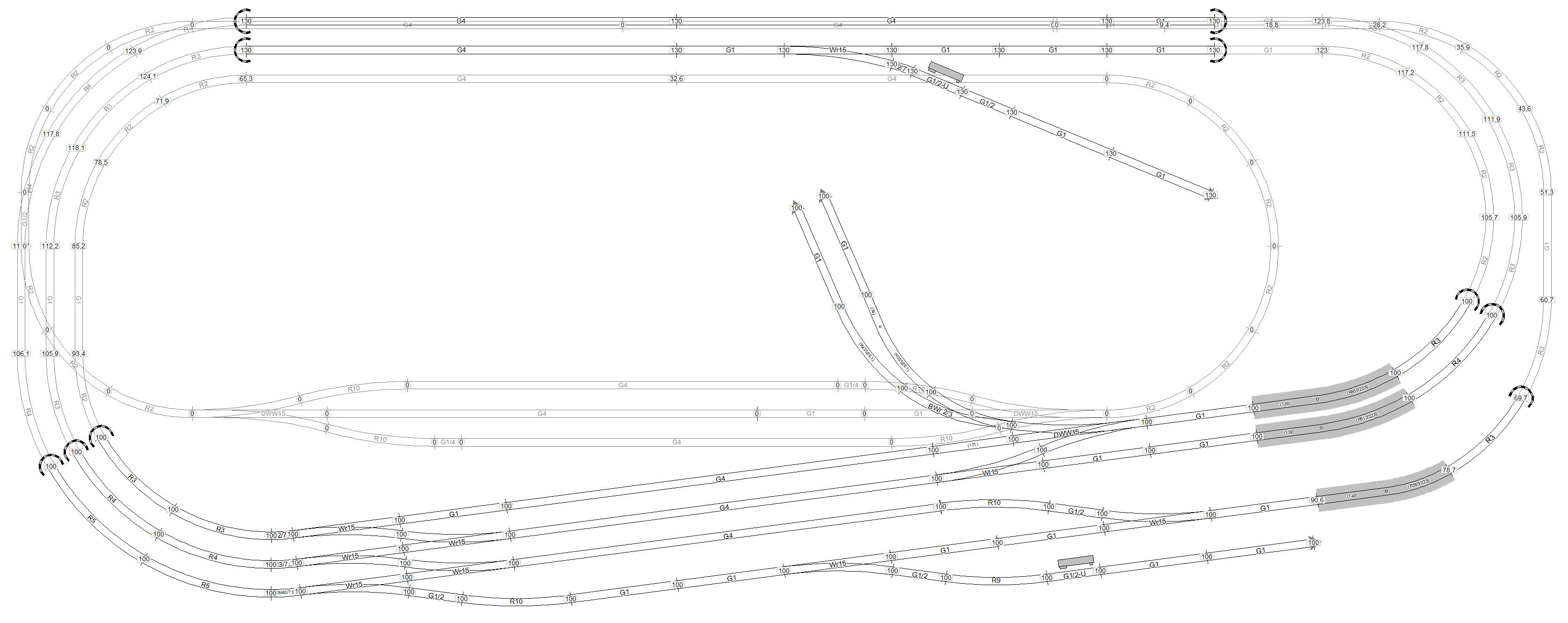

Hej igen
Gode input - endnu en gang. Idéen med en helix rundt om remisen er jeg lidt vild med.
Min tanke er at skyggebanegården er 100% automatisk, altså når et tog kommer ind, parkeres det, og det næste i rækken sendes afsted. Resten skal køres manuelt, således at der er noget sjov ved at styre anlægget også.
Den "store" station er ment som 4-sporet banegård med fragt i øverste spor (ramper, lagerhal, kran osv), gennemgående trafik/passagertog i de midterste og den nederste (blindsporet) skal være optakningsområde med brændstof anlæg, tanke osv. Remisen er til parkering for lokomotiver/vedligehold.
Det øverste blindspor er "kundespor", hvor der skal ligge en endnu ikke besluttet fabrik som naturligvis får fragtet deres produktion væk.
I alt tænker jeg 4 hele togsæt (2 gods, 2 person) + 1 mindre lokomotiv til rangering.
Jeg kan godt lide tanken om at man kan starte for et par lokomotiver og så kan de passe sig selv rundt på anlægget og ikke kun køre A-B, selvom dette er mest realistisk, naturligvis. Men samtidig vil jeg oftest nok bruge anlægget manuelt (med undtagelse af skygebanegården, som egentlig mest skal sørge for at det netop ikke bare ligner en rundbane hvor det samme tog kører runedt og rundt, men giver illusionen om at tog kører ud i den store verden).
Jonny Bøgely.

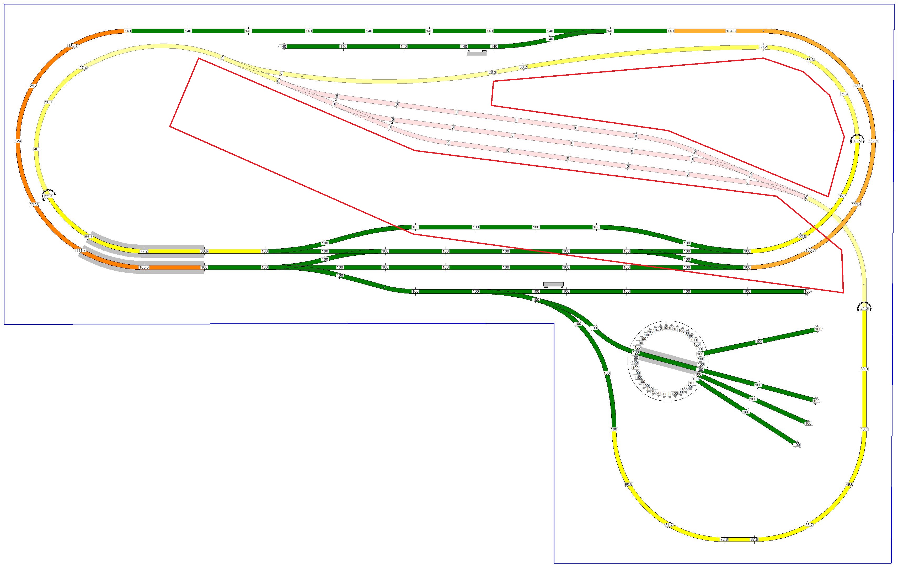

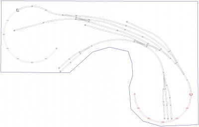

Hej med jer!
Så fik jeg bygget lidt virtuel togbane.
Jeg er 95% sikker på at det er dette layout jeg ender med at bygge. I bung og grund er der tale om en spiral, som gør at der kan være mange tog i gang samtidig, især med skyggebanegården under anlægget.
Samtidig er der mulighed for noget rangering, en kunde på den øvre del af banen og områder for vedligehold. Jeg droppede idéen med at lave anlægget i L form, selvom jeg har pladsen til det, da jeg synes der går for meget areal til på kurver, for at komme ned og vende i L'et.
Men jeg vil naturligvis stadig gerne have input fra jer med mere erfaring, så her er hvad jeg er nået frem til.
Jonny Bøgely.
