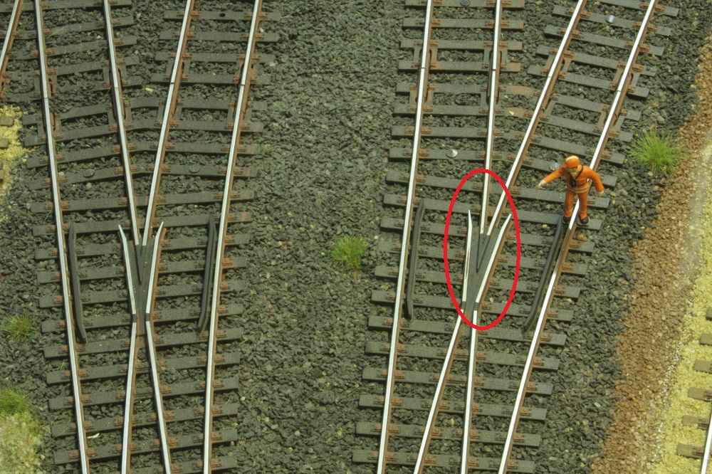

For at vende tilbage til sidste indlæg, omkring løbefladen på Mehano’s class 66/77, så har jeg
kun oplevet det på denne ene model, og hvis man forstørrer dit første billede, kan man se den
kant på ydersiden af hjulet, som jeg har slebet væk på min model, og derved undgå en kortslutning,
når man bruger PIKO sporskifter. En anden mulighed er at trække hjulskiven af, og derefter monter
en ikke så bred hjulskive, hvorved der kommer en anden udfordring, nemlig hjuldiameteren på
Mehano’s class 66/77 er ø 12, og de hjul som jeg har kunne finde på nettet har en hjuldiameter
på 11.6 mm, hvorved koblings højden bliver 0,3 for lav.
Grunden til at jeg nogle steder på anlægget bruger PIKO A-gleis er, at de er billige. De er nemmere at have
med at gøre, men der er ikke strøm i hele hjertestykket, men har dog ikke haft problemer med to
akslet lokomotiver, som kan have svært ved at få strøm lige på dette sted. Ved den røde cirkel, er her vist hvor der kan give problemer, hvis hjulskiven er for bred.For lige at blive i tråden om en gæst der kom forbi, har jeg taget billede af en Tgs-z vogn
som er fyldt med vejsalt, for det er jo december, og vejene kan blive glatte.
Hilsen
ZZ-tog.

Det er en designmæssig beslutning i PIKO A-gleis, at der ikke må være problemer med hjertestykket. Derfor er hjertestykket også meget kort. Således undgår PIKO, at små lokomotiver lander i hjertestykket.ZZ-tog skrev:Grunden til at jeg nogle steder på anlægget bruger PIKO A-gleis er, at de er billige, nemme at have
med at gøre, men der er ikke strøm i hele hjertestykket, har dog ikke haft problemer med to
akslet lokomotiver, som kan have svært med at så strøm lige på det sted.
