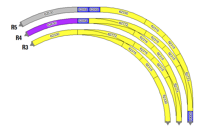

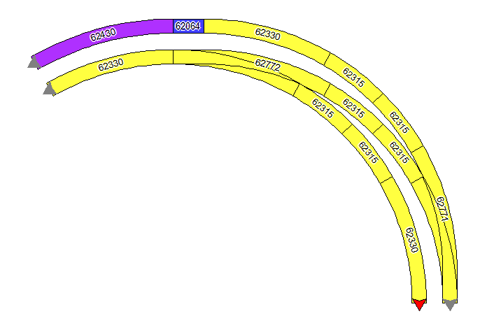

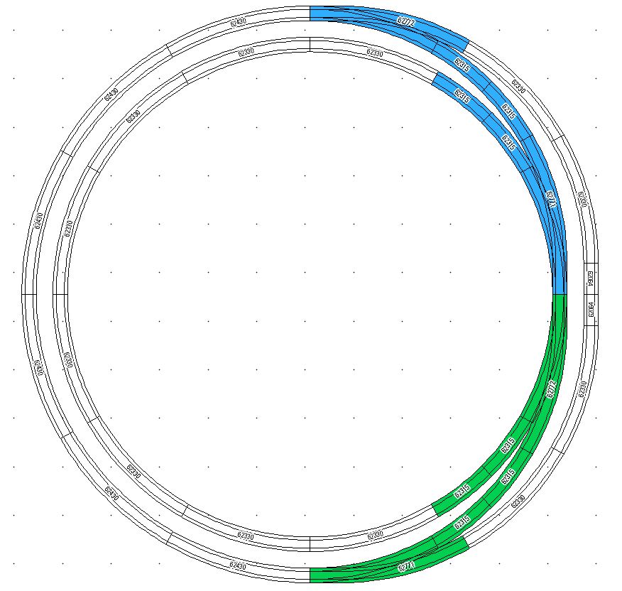

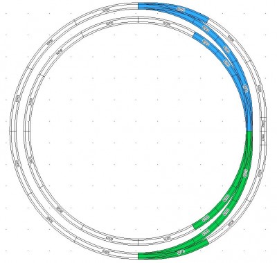

Jeg har genbesøgt tegningen af de nye sporskifter. Geometrien passer, men mit eksempel gør ikke. Ved nærmere eftersyn skal der bruges 2 stk. T62315 / M24315 for hver indre kurve (på samme måde som 2 stk. T62071 / M24071 pr. slanke sporskifte). For de slanke kurvesporskifter bliver det 4 stk. pr. transversal. Derfor ser tegningen nu sådan ud.
Re: Märklin og Trix efterårsnyheder
I det nye katalog (Trix el. Märklin) er vist hvordan skinnerne i virkeligheden skal sættes sammen. Derfor endnu en rettelse, nu hvor gætteriet er unødvendigt. :-)
Grå = Skinner fra R5
Lilla = Skinner fra R4
Gul = Skinner fra R3
Blå = Skinner som er lige
Märklin #24772, Märklin #24771, Märklin #24315
Trix #62772, Trix #62771, Trix #62315
