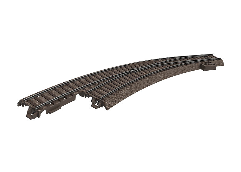

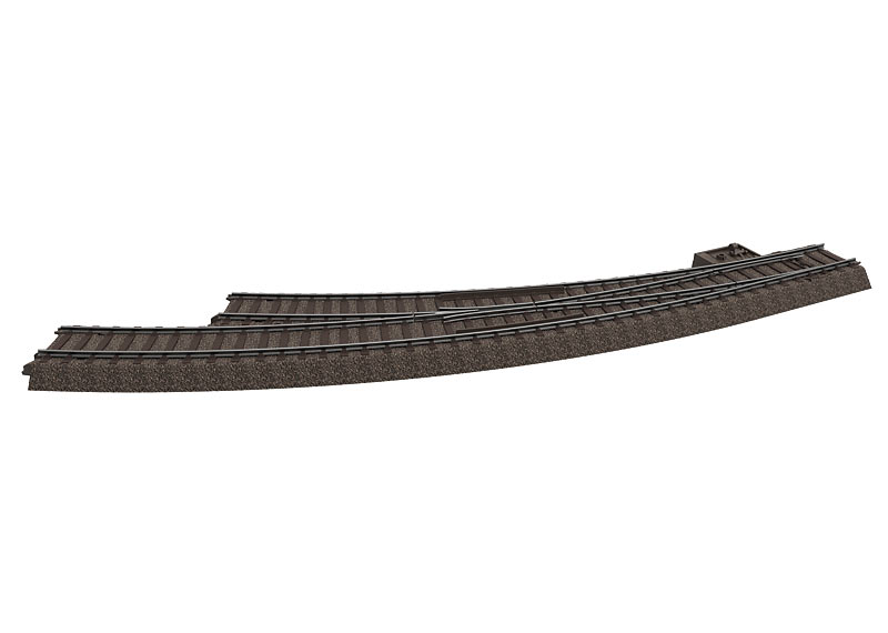

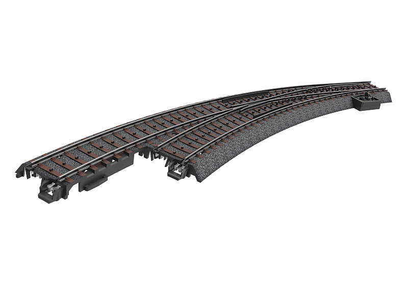

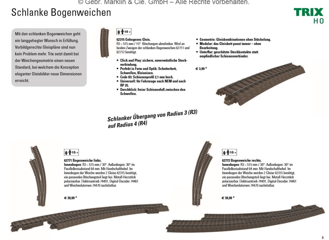

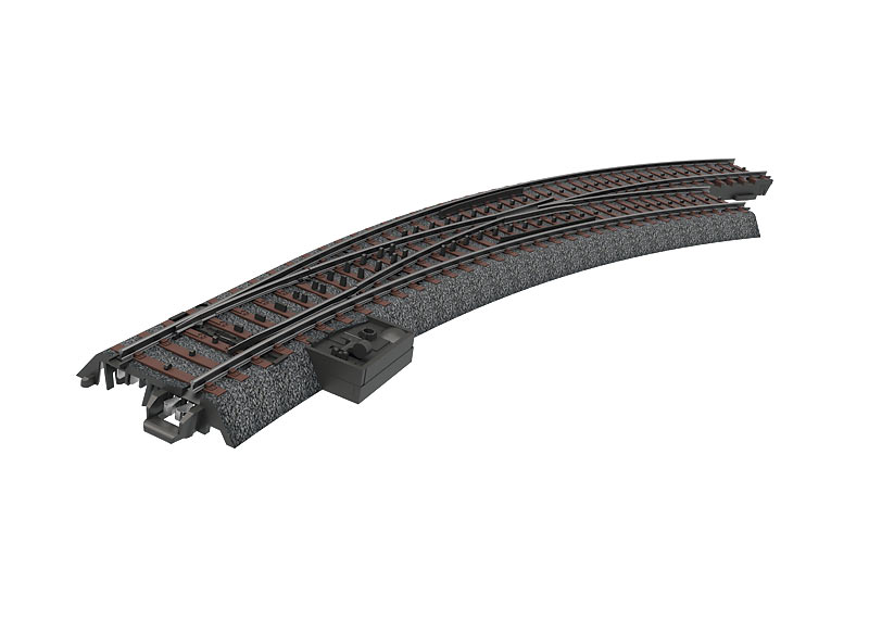

Her er et par computergenererede tegninger af de nye produkter i C-skinne-sortimentet.
Kurvesporskifte:
Indre kurve R3 = 515 mm / 30 grader. Ydre kurve 30 grader med afstand mellem sporene på 64,3 mm (spormidte til spormidte). Håndbetjent. I indre kurve benyttes to styk 62315 / 24315. Kan motoriseres med sporskiftedrev 74491 og yderligere digitaliseres med decoder 74461 eller en ekstern sporskiftedekoder (f.eks. m83). Lanterne #74470 kan eftermonteres.
Trix #62772
Trix #62772
Märklin #24772
Märklin #24772
Trix #62771
Trix #62771
Märklin #24771
Märklin #24771

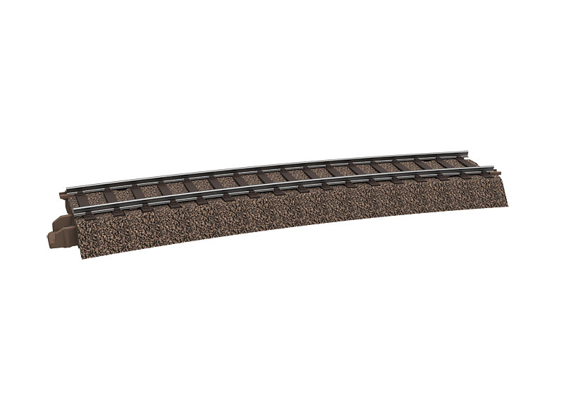

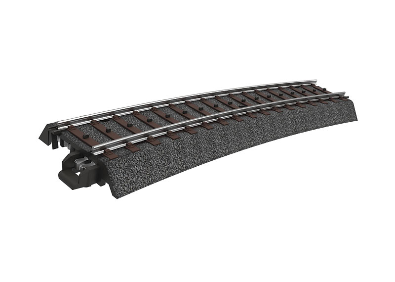

Nødvendigt tilbehør:
Udligningsstykke med aftagelig ballast. Skal benyttes ved forgreningerne. På samme måde som 62071/24071 skal benyttes ved de slanke sporskifter.
Trix #62315
Trix #62315
Märklin #24315
Märklin #24315

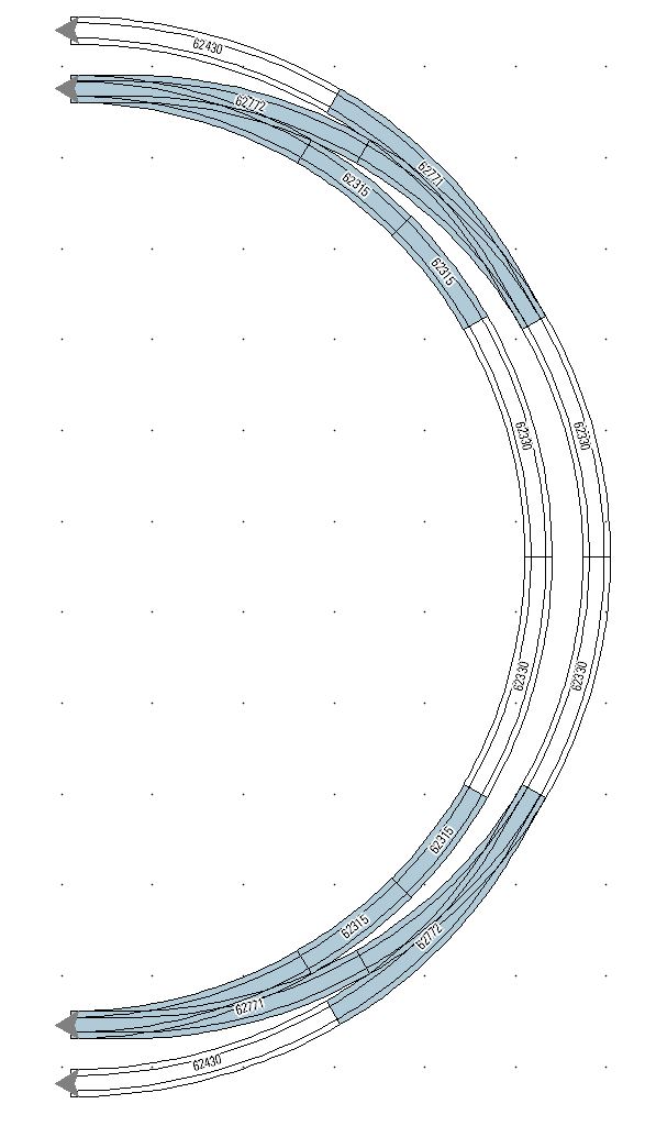

Til C-sporet har jeg opdateret SCARMs C-skinne filer så de nu indeholder de nye spor. Filerne skal ligge i SCARM programmappen under "Lib".
De skal bruges sådan her:
Slanke kurvesporskifter transversal
scarm-new-ctrack.zip
(2.78 KiB) Downloadet 191 gange
