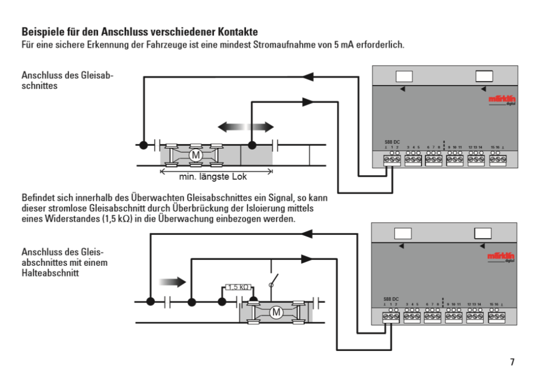

Frislev skrev:Hvor mon jeg kan finde lidt info om hvordan man tilslutter en s88 tilbagemelding ( ledning ) til PIKO A skinne. Kan kun finde oplysning om hvordan det virker :-).
Ved tilbagemelding er en skinne en skinne, det er ligemeget hvem producenten er (i hvert fald når du kører 2-skinne-drift). Forbindelsen står beskrevet i manualen til Märklins S88 modul (60882). Du sender fælles retur for skinneafsnittet gennem S88 modulet så det kan måle om der er et strømforbrug. Det er egentlig meget simpelt.
Her er et udsnit fra manualen:
Bemærk at manualen beskriver at forbindelsen videreføres til skinneafsnittet ved siden af. Det er for at illustrere, at du skal forbinde fælles retur fra modulets stelforbindelse til et afsnit der ikke er under overvågning. Typisk vil du dog tilslutte det til hovedforsyningskablet der går under anlægget.
...og her er et link til produktet: http://www.maerklin.de/de/produkte/deta ... cle/60882/

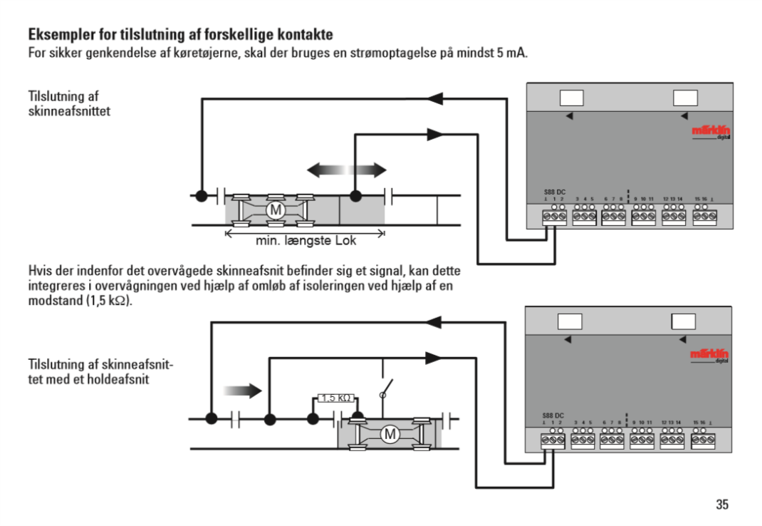

Indlæg: 5450
Re: Märklin sporskifte kortslutter
Jeg beklager, det er en gammel vane at kigge i de tyske tekster. Her er beskrivelsen på dansk.
