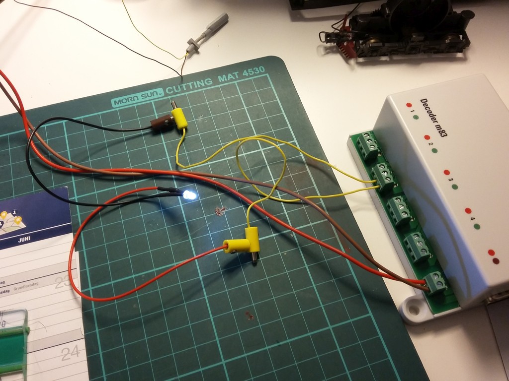

moppe skrev: 22 mar 2017, 10:53 Prøv med en anden udgang, slukker den så lyset?
Nej, der er stadig konstant lys. Men ikke fuld styrke, det er kun lige når jeg aktiverer udgangen at jeg opnår fuld lysstyrke. Det modsvarer samme korte tidsrum dioden ved udgangen lyser. Og det er 200 msek.

Tag lige et billede af M83 med ledninger og pære.....

Hvad sker der, hvis du bytter ledningerne (plus og minus)?

moppe skrev: 22 mar 2017, 19:41 Hvad sker der, hvis du bytter ledningerne (plus og minus)?
Så er der ikke lys - og jeg kan heller ikke tænde det.

Jeg må desværre erkende at jeg ikke kan få dette setup til at fungere.
