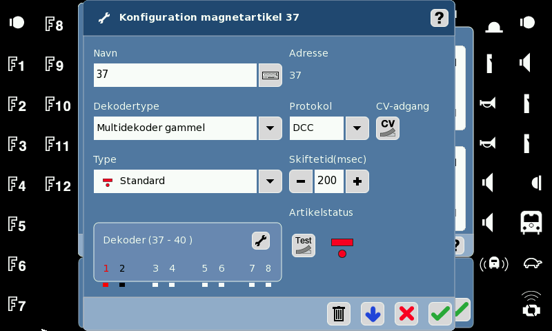

På dekoderens museklaver er 2 + 4 sat til ON, hvilket skulle give adresse 37 - 40 i keyboardet. 10 er også sat til ON for at opnå DCC
Første indstilling ser derfor således ud: Burde det være en anden dekodertype?

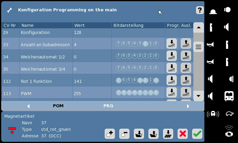

Som det nok fremgår, så har jeg bare valgt den første terminal, altså rød1 = adresse 37. Den må også være under CV112, så her har jeg ændret værdien fra 18 til 141 for at blinkende neonlys når lampen tænder Så langt, så godt. Spændende hvor mange fejl I allerede har fundet her....

Jeg har forsøgt at ændre på min opsætning, fx skifte til dekodertype ny og prøve den næste tilslutningsmulighed. Desværre uden positivt resultat - jeg har konstant lys i lampen...

Skift med en magnetartikel på den første adresse, blinker en af dioderne ved den magnetartikel du har valgt?
Nej = ååååh ..., der skal arbejdes med adresseringen
Ja = så skal vi videre med opsætning til "blinklys".

Jeg har rettet til Multidekoder Ny, men det ændrer ikke på resultatet
