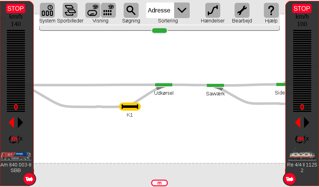

Det gik ellers fint, men nu er jeg rendt ind i en udfordring jeg ikke lige kan gennemskue:
Jeg kan ikke kalde skærmbilledet fra CS3'eren frem, men forbindelsen er der da jeg godt kan hente et screenshot (vedhæftet)
Alt har været genstartet. Der var en opdatering klar til GFP som nu er gennemført, men før/efter har det ikke været muligt at få skærmbilledet frem på computerskærmen.
Er der nogen som har gode bud på hvordan man kommer videre ?

når din CS3 har været genstartet, så skal du huske at starte "vnc serveren" i CS3 ved hjælp af den interne web server i CS3.
Det er vistnok under system.
Hvis ikke "vnc serveren" i CS3 er startet, så kan du ikke bruge VNC på din PC til at betjene din CS3.
Mvh Per

Tak for input Per, men jeg kan ikke se hvor på min CS3 du henviser til (?)
Der er så kommet forbindelse igen uden at jeg har haft foretaget nogle ændringer. Vi får se hvordan det arter sig fremover
Re: C3 og forbindelse til computer
Du slår det til på CS3'erens web interface, altså via din webbrowser. ☺️
