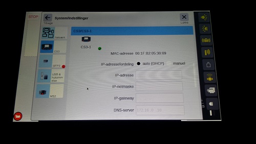

Jeg kan ikke rigtig komme videre med at forbinde min CS til min computer. De er forbundet med netværkskabel.
Først har jeg hentet CS2 4.2.1 og der meldes om ingen forbindelse til CS
På min CS3 er der ikke tildelt en IP adresse automatisk, jeg kan under Master-Slave se en IP adresse 192x i feltet Master IP, og forsøger jeg at ligge den ind manuelt som IP adresse sker der ikke noget.
Adresse har heller intet resultat som web adresse.
Er der en som kan hjælpe mig videre ?

I første ombæring skal du sætte både computer og CS op til faste ip adresser.
Mit umiddelbare forslag er at du bruger 192.168.1.10 til computeren og 192.168.1.20 til CS3.
Nu burde de være hul igennem.

Hej Klaus,
Med Windows10 ville jeg lige prøve at gå den vej du forslår, men jeg rammer åbenbart ikke plet når jeg skal taste koder ind.
Jeg ligger en ip adresse x22 ind i logisk rækkefølge til adressen på CS x21
Den trækker selv en undernetmaske
Standardgatemasken er tom, jeg prøver at indtaste noget logisk som x001
DNS server feltet er tomt, jeg indtaster samme kode som står i min CS
Kan du se nogen måde at komme videre på ?
