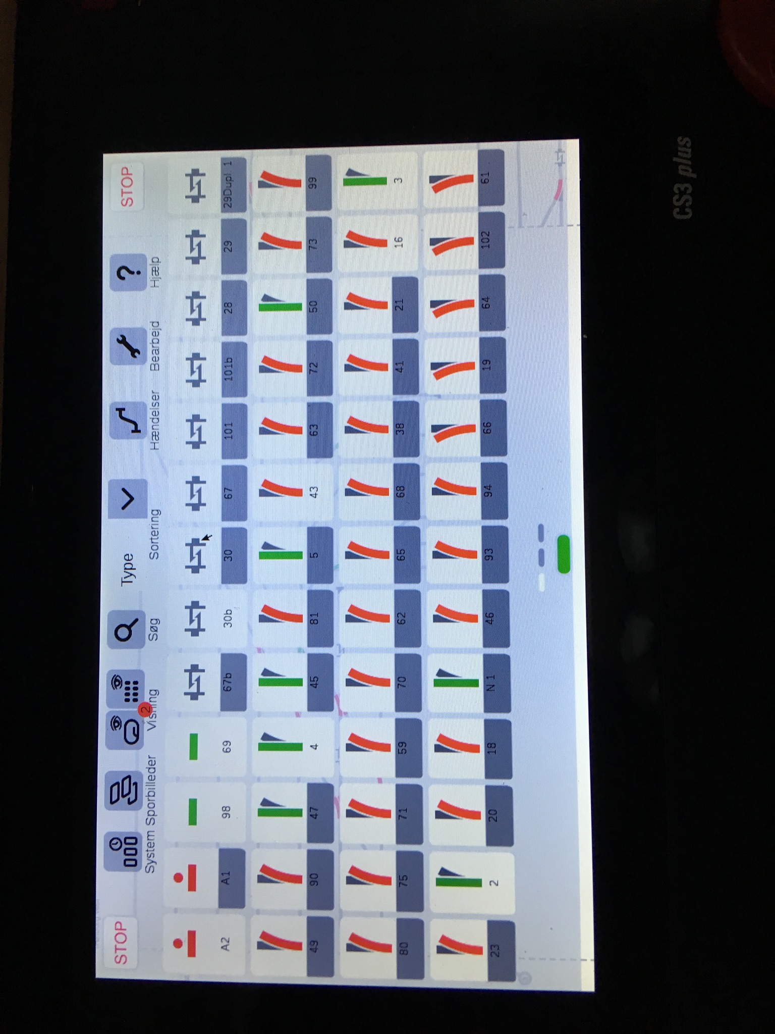

bygger01 skrev: 25 apr 2018, 11:48 Når jeg oprettet et krydsspor med to drev, kommer der kun adresse frem, men jeg har til dato brugt to ....
Hvordan kommer jeg omkring det ?

Det er egentlig ikke så komplekst. Dit krydssporskifte optager blot to adresser. Hvis du f.eks. har valgt adresse 15, så er krydsporskiftet på adresse 15 og 16.
Du kan se det, hvis du opretter sporskiftet. Når du så efterfølgende opretter et nyt, vil du se at den adresse den foreslår er 2 højere end den som krydssporskiftet har. Det er fordi krydssporskiftet automatisk optager 2 adresser.

Du havde ret Søren - som sædvanlig - et krydspor med to drev laver 2 sammenhængende adresser !
Men lige nu har jeg ikke knækket nødden med sammenkoble de adresser, så de begnder at skifte retning.

Da jeg ændrede fra MM til DCC, så funk'er det !

Hehe! Ja, protokollen på dekoderen og centralen skal matche. :-D

Hvorfor mon der er forskelle på dialogboksene, hvor de fleste har tallene på en mørkere blå baggrund
Re: Skift fra CS2 til CS3
Fordi du har leget med at oprette sektioner i dine sporplaner. Hver sektion har en farve, dem som ikke er tildelt en sektion er mørke.
