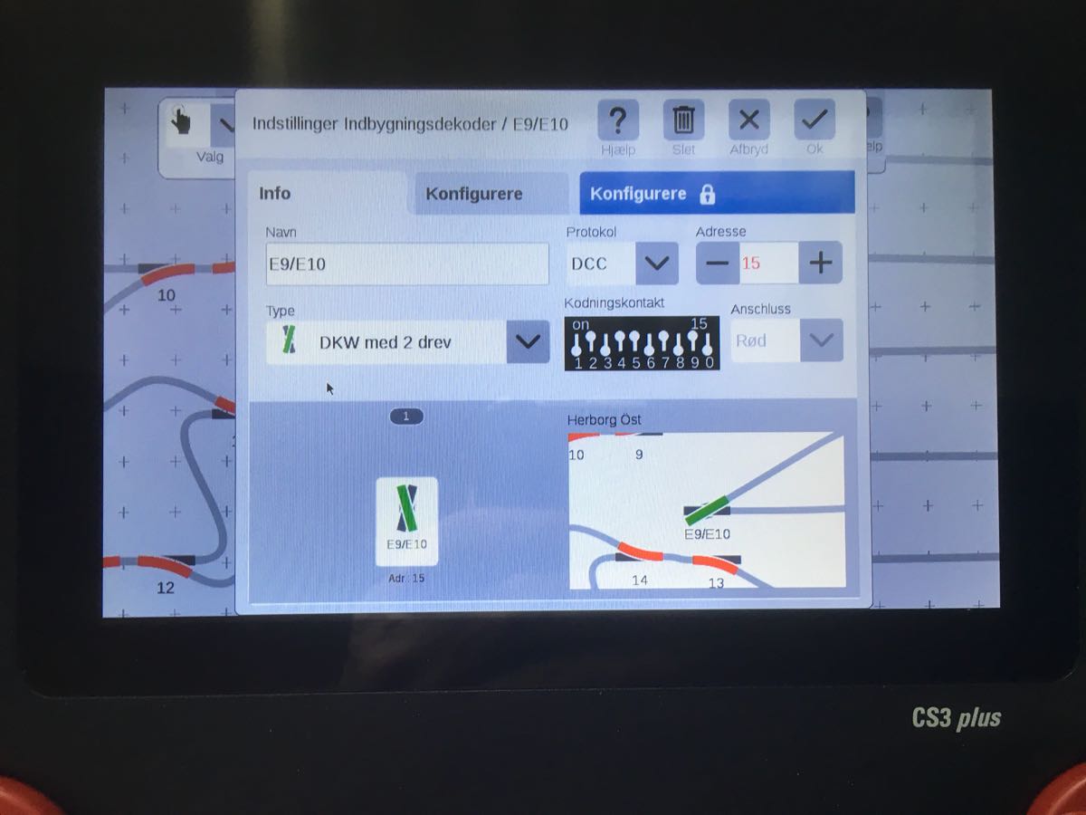

Re: Skift fra CS2 til CS3
Måske er en af grundene, at det var lettere på CS2 at få et sporskifte til at skifte rigtig ved at ændre fra venstre til et højre sporskifte end det var at flytte to ledninger !
Ellers er krydsporvisninger meget bedre i den ny verden både med dem med et eller to drev ( to drev var før lavet med to sporskifter ).
Fremadrettet overvejer jeg at lave en stor sporplan for hver station i stedet for to, som var reglen med CS2 ( mon ikke det er lettere at zoom'e i stedet for at skifte billede ).
I den overgang kommer jeg så til at bruge samme drev eller .... på flere sporplaner, så det skal prøves
Er der erfaringer at høste her på Baneforum ?
Hvordan kommer jeg omkring det ?
Man ligger som man har redt, det betaler du så for nu. ;-)
