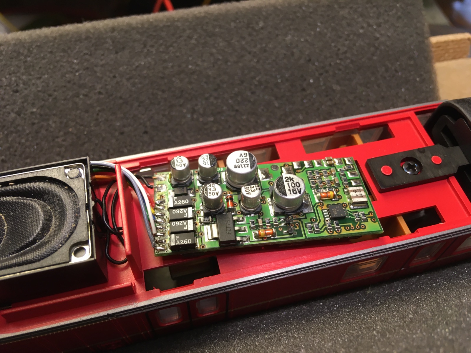

LokSound V2, Roco edition
Se nederste billede til venstre på denne side:
http://www.esu.eu/produkte/fruehere-pro ... d-decoder/
Indlæg: 1758
Re: MA, der starter med raketfart
Jamen, det er så en gammel sag - det er vi flere, der er - så vil du så sige, at fejlen ligger der ?
Og hvis jeg skiften dekoderen ud, hvad skal det så være, og hvordan får jeg en passende motorlyd med over + lidt fløjten ?
Og fylder de nye mere ?

bygger01 skrev: 16 dec 2019, 12:34 Jamen, det er så en gammel sag - det er vi flere, der er - så vil du så sige, at fejlen ligger der ?
Nej, LokSound V2 virker også med "brems på DC".
Jeg ska lige have opsummeret:
Er det kun MA (og her taler jeg om motorenhed alene!) der har problemet (ja/nej)
Er det i begge retninger (ja/nej)?
Er det kun et bestemt sted på anlægget, eller over hele anlægget?
