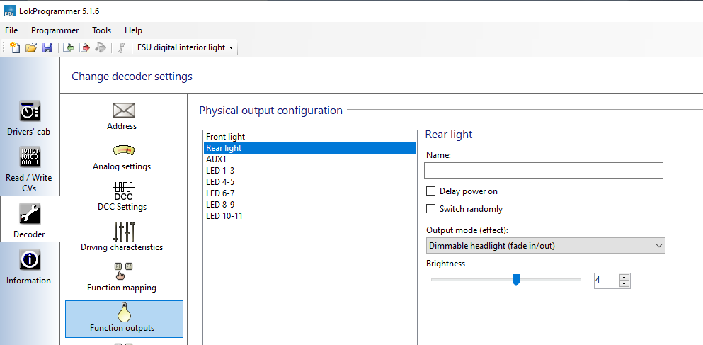

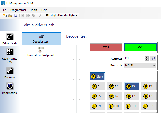

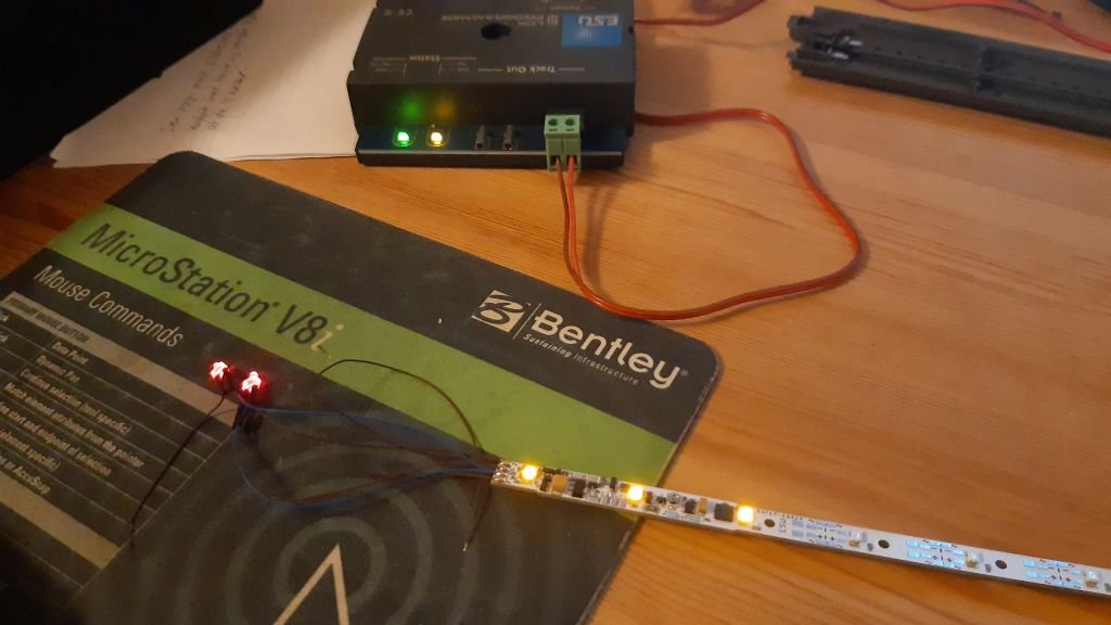

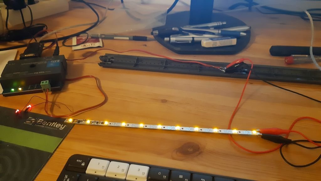

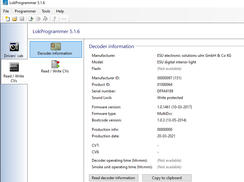

Lige en stribe billeder fra opstart, har ikke omloddet noget endnu :-)
Opstart og identifikation af decoder
Billede
Første test med standard indstillinger
Billede
Billede
Indstilling af lystype og lysstyrke
Billede
Billede
Det ser ud til at billedplaceringen ikke rigtig vil som jeg vil :-)
Vender tilbage når jeg har fået loddet top lampe på og fjernet den ene baglygte

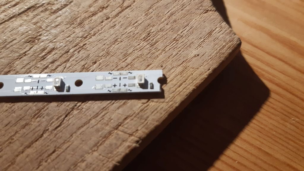

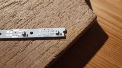

Hmm
Jeg kortede lysskinne af med en nedstryger, som der vist står et sted... og nu ser den temmelig død ud :-(
Jeg har en mere, som var tiltænkt Kystbane styrvognen
-men er der nogen der har erfaringer med afkortning af lysskinne så vil gerne høre hvordan de greb det an
Jeg vil sige det var godt nok svært at holder fast i lysskinnen og save. Jeg turde ikke spænde den fast netop af frygt for skade på printet, men jeg har jo nok skadet det alligevel.
Med Venlig Hilsen
Erik
H0 AC C-skinner, z21hvid, Digikries tilbagemelding iTrain kontrolsoftware
Dansk Epoke III og IV
Indlæg: 4862
Re: Esu 70809 anvendt i en Styrvogn
Jeg har brugt en del af dem efterhånden til indbygning i vogne.
Jeg har afkortet med en stor skævbider.....
Prøv at tag et billede af hver siden af lysstaven, hvor du har skåret den over.

Jeg læste på Sporskiftet et indlæg hvor en gut "Ladvogn" havde skrået igennem hullerne istedet --og det virkede upåklageligt. Jeg prøvede på den døde lysskinne at klippe med en skævbidder der og det er ret nemt.
Desværre er denne lysskinne udenfor 'pædagogisk' rækkevidde, så jeg må jo købe mig en ny :(
Kan ikke tage billede af første forsøg for det er klippet af. Vedhæftet billede af afklippet gennem hul
Afklippet Lysskinne
Afklippet Lysskinne
