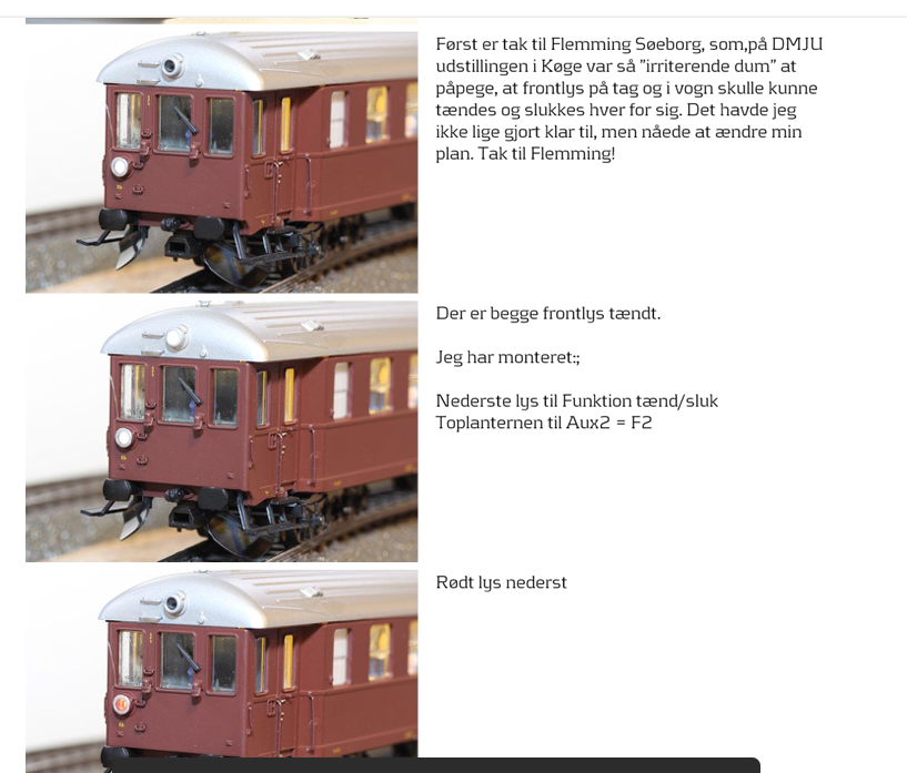

Jeg bygger efter denne her : https://digitaltog.dk/wordpress/hobbytrade-cls-med-lys/
hvor der er vist 3 lygteføringer:
se vedhægtede skærmklip
Lys DSB Cls
Lys DSB Cls
