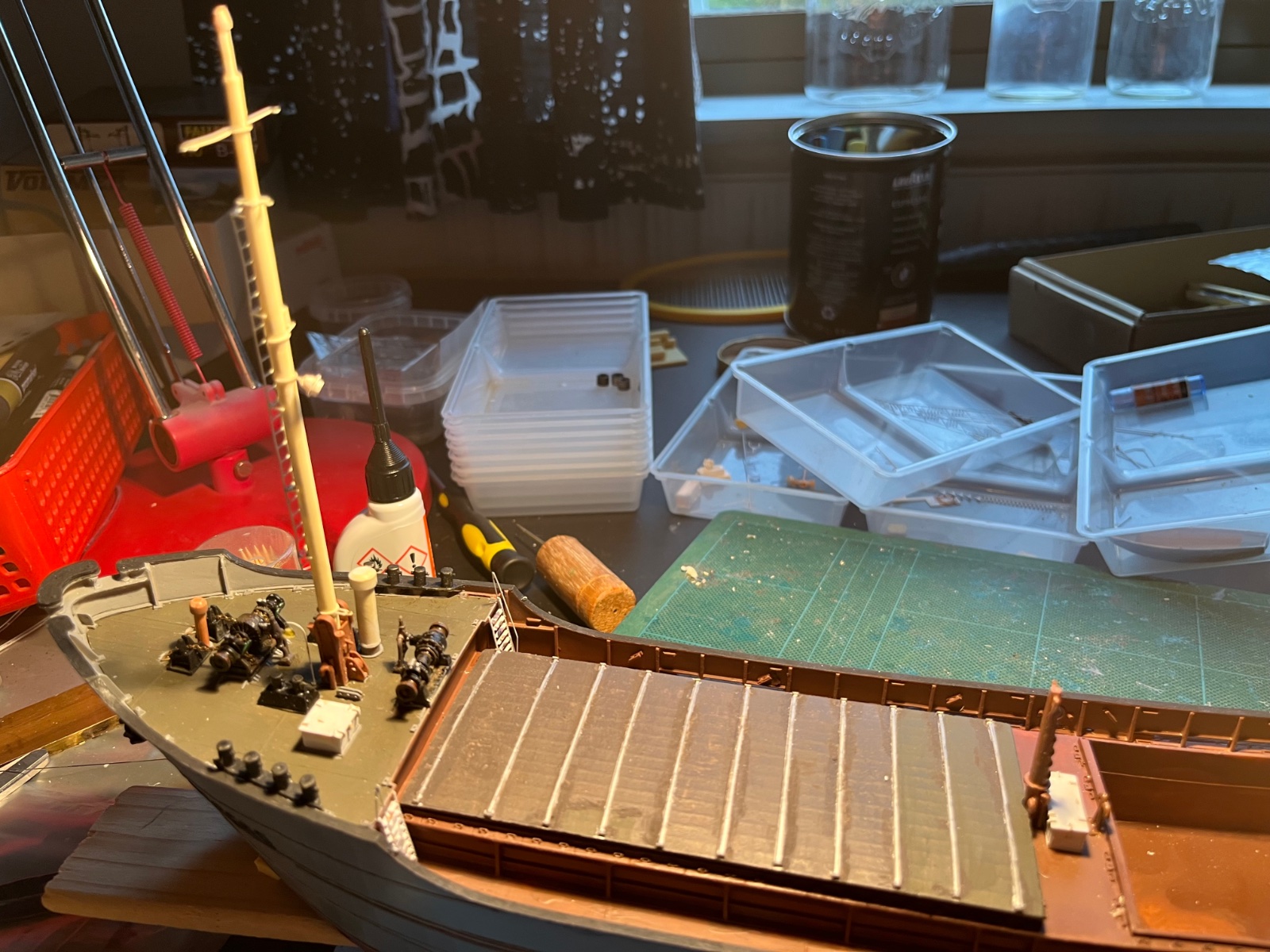

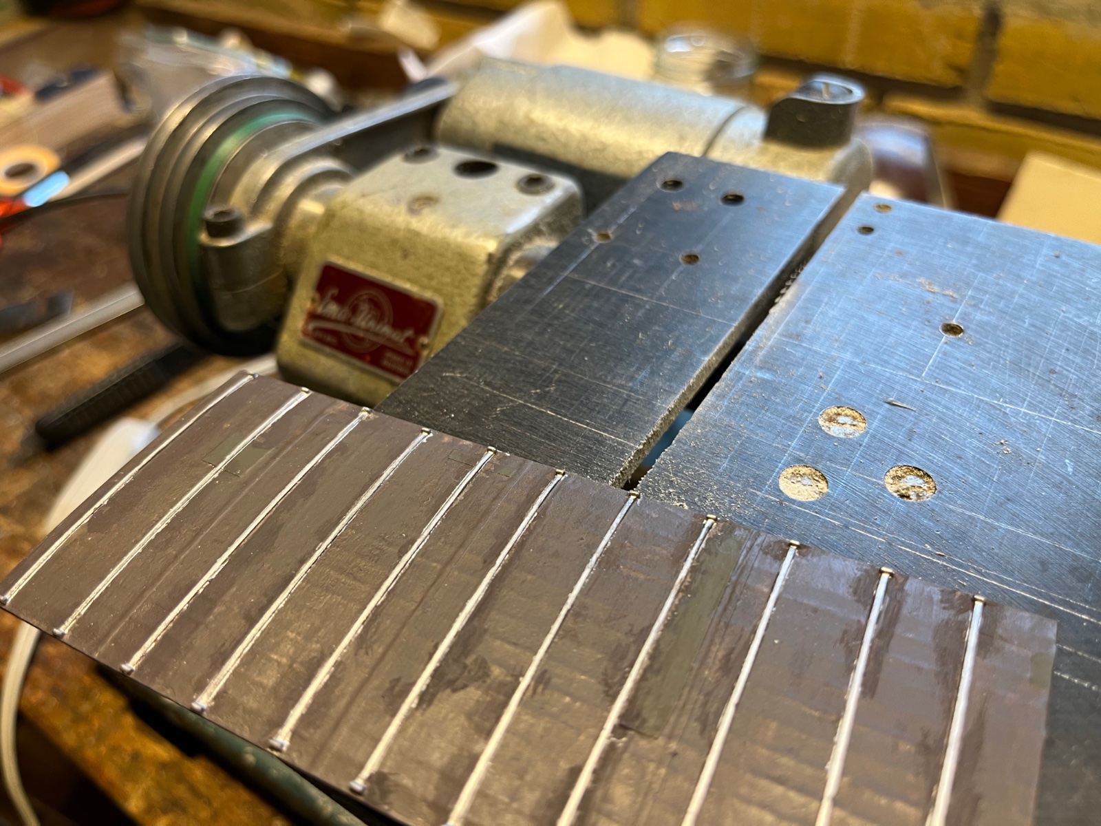

Men der var lige tid til tilpasningen på “drejebænken”.
Så endte skærestokkene med lugedæksler + presenninger med lugejern på forreste lastrum. Og den forreste mast kom også på plads !

På den anden kanal kom spørgsmålet om hvordan en drejebænk kom ind i billedet:
Du snakker om hastighed, men der brugt tid før til maling af alle stumperne.
Min lille drejebænk - Unimat fra 50'erne - er et vidunder fra min Farfar's tid, som kan næsten alt !
Jeg bruger den mest som rundsav, og da "dækslet" over forreste luge ikke kunne komme ned i lugekarmen, så fjernede jeg materiale i sidernenedenunder med ca. 1½ mm dybe snit på alle sider.
Det er ikke helt ret, og bøjer op midten, med det ikke ses.

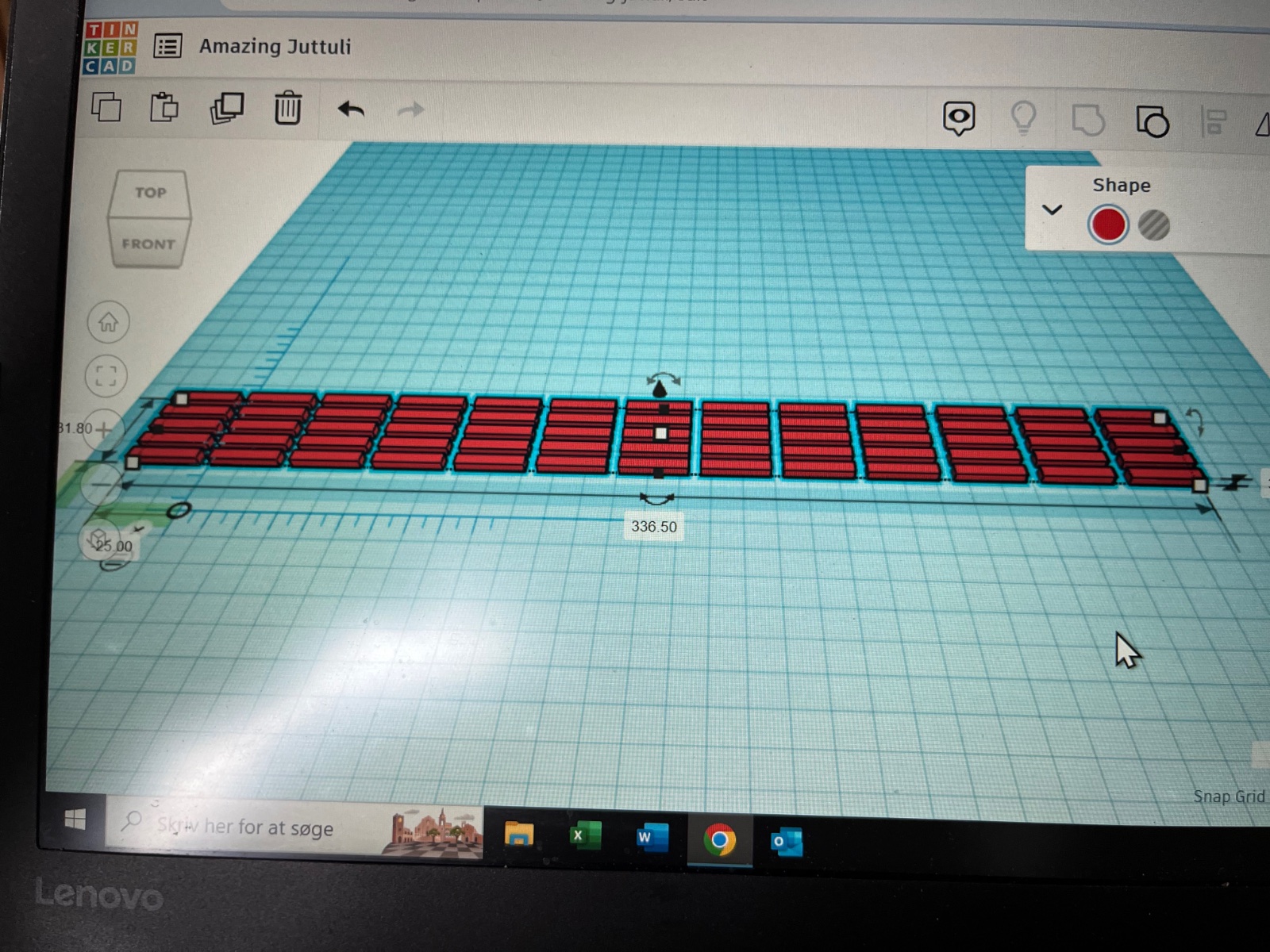

Så i morgen vil jeg lave skæreinformationer, så der kan brændes på det lokale bibliotek.

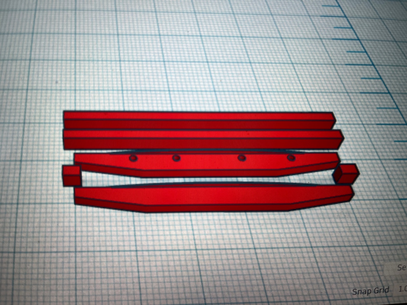

Skærestokkene ( ukendt af Google ) er bærende bjælker på tværs af lugerne, hvor der bliver lagt lugedæksler ( træplader på ca. 40 x 200 cm ) ovenpå skærestokkene, der hviler på lugekarmene.
En skærestok er en H bjælke på ca. 20 cm bredde foroven & underst med et pladestykke imellem, og med et stykke fladjern i midten til at holde dækslerne på plads.
Ovenover kommer presenningen, der holdes på plads af diverse lugejern.
Jeg har set læredrenge, der har vandret på tværs af disse med 10-20 meter med kun en sikkerhedshjelm på ( Det var ikke lige mig ) ....
De bliver brændt i en plade med en tykkelse på 0,5 - 1,0 mm med en øvre krumning, som den, der lukker den forreste luge. Der bliver også brændt en skabelon, så de kan samles korrekt
Målene på bliver ca. 52 cm og der bliver 6 stk. pr. luge

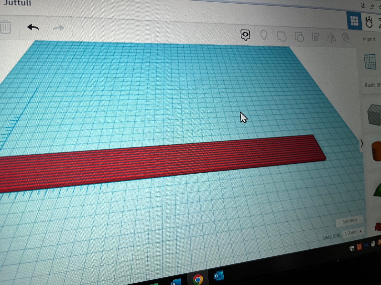

Så er skæreinstruktionerne lavet i Tinkercad, og det er enten i eftermiddag eller i morgen man kan laserskære.
Det er så det, der skal ende med lugedæksler + gravering af lægterne ( der er ikke til en hel luge ).

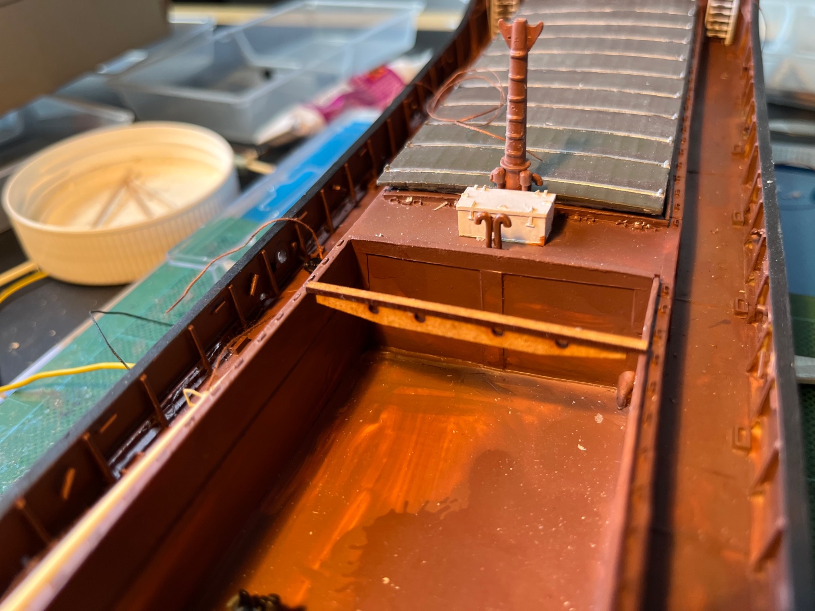

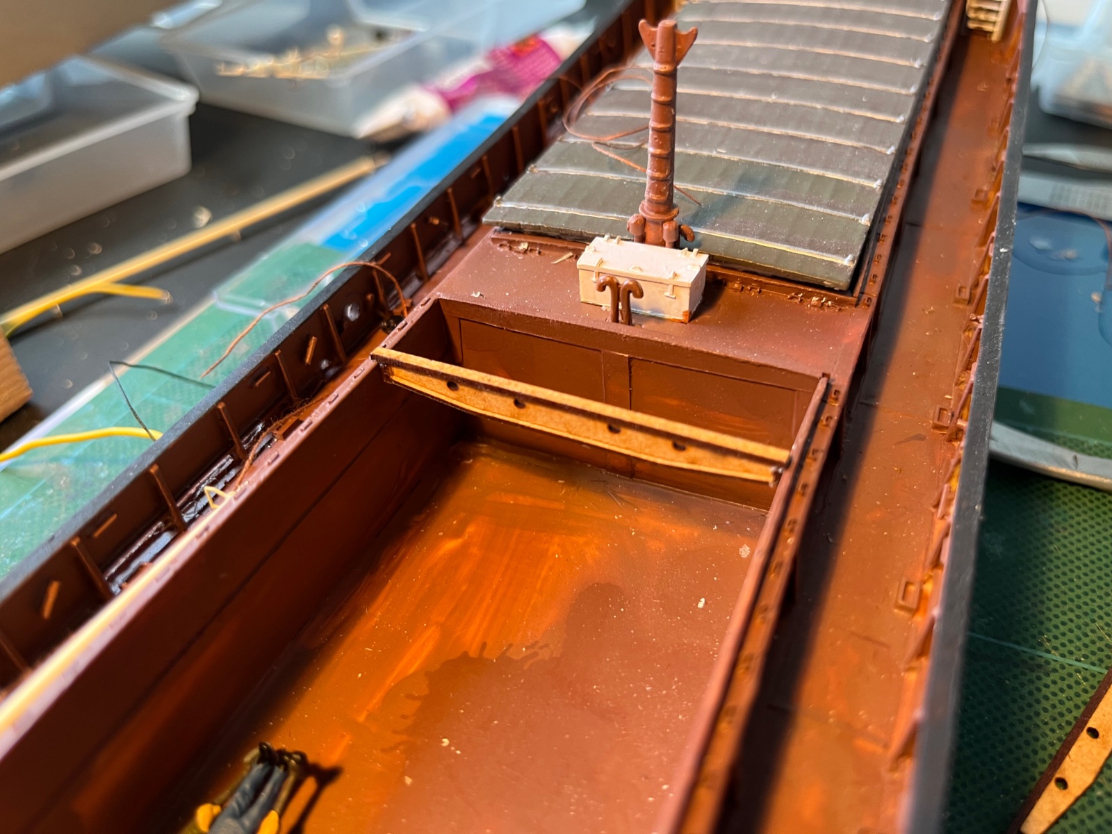

Så er der brændt i 1 mm MDF plade, og skærestokkene var lavet, men de blev for klumpet !
Materialet var for tykt ( = 9 cm godstykkelse ) og med afslutning med samme plade mod lugekarmen og undersiden burde heller ikke have forstærkning.
Så enten beskrevet eller i noget tyndere materiale, som ikke er mere end 0.5 mm tykt
I kan se billeder her:
Så hvis jeg fortsætter 1 mm, bliver det uden den underste + ingen fladjern mod lugekarmen.
Hullerne i skærestokken er til løfte dem i !
Som jeg husker det, var der i lugekarmen beslag, hvor skærestokkene blev fastholdt i, men der stoppede min hukommelse .....

Som I kan se af de sidste billeder, buer overdækningen på forreste luge, samt den er hævet ca. 3 mm over lugekarmen.
Lugekarmen på tværs følger skibets bugt, så vandet kan komme væk.
Det er en tilnærmelse som Artitec har gjort for kunne lave de aftagelige lugedæksler.
De næste skærestokke ( 6 stk / luge ) bliver lavet med et lille "udhæng", så de kan hænge på overkanten, hvilket er forkert, da skærestokke hængte i beslag, så der var en kant tilbage til at holde lugedækslerne på plads. Dog bliver en af dem lavet mere korrekt, så den kommer ned i lugekarmen, så der kan udlægges lugedæksler i en række ( de bliver 4,2 mm bredde og ca. 21 mm lange med graveret overflade og lavet af finer ).
Næste brænding af skærestokke bliver lavet samme bugt + et stykke til pålimning indvendig, så dækslerne kan lægges på, og jeg har fundet i gemmerne glat træfiner i 0,4 mm tykkelse !
